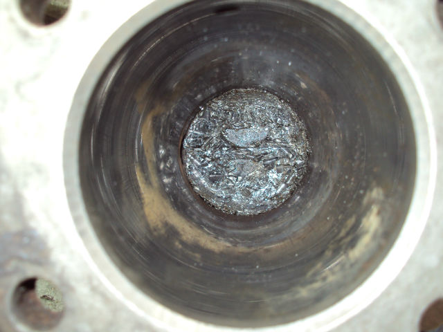

Par contre j'ai sorti le cylindre!!!
On y a coulé du plomb...
Il me reste à faire fondre tout ça.Dieu sait les soupapes.....

J'ai tenté de faire fondre ce plomb!
Mais par ou l'attaquer?
1er essai par l'orifice de la bougie,ça a pissoté quelques gouttes,mais pas concluant.
Vu la couleur cerise que prenait le filetage de la bougie,j'ai préfére arrêter.
2ème essai par le bas du cylindre,mais ça me faisait des retours inquiétants!
Ca ne fond pas comme du beurre...
Je vais me rabattre sur la perceuse.
Alors je me suis lancé dans le dégrippage des segments,4 ont capitulé,un seul fait encore de la résistance.
Patience....

il faudrait que tu trouve un pote avec un fraiseuse
avec un fraise de l'alésage de ton cylindre tu pourrait essayer de tout gratter propre d'un coup
en bidouillant une rallonge qui aille jusqu'au bout
avec la perceuse ça risque de faire un peu champs de bataille

température de fusion: plomb 327°C
alu 660°C
température d'ébullition: plomb 1749°C
alu 2519°C
il existe des thermomètre à distance, au rayon ou j'sais pas quoi, très pratique
mais je pense que le coup de fraiseuse est mieux que la fonte (pas de coulure ni de détérioration involontaire
des autres pièces

Pour ce qui est du plomb,je l'ai attaqué avec un burin très fin,et j'ai fais des copeaux...Des copeaux...
Je ne vous cache pas que j'y ai passé un moment avant de voir apparaitre quelquechose.
Plus c'est long,plus c'est bon...
