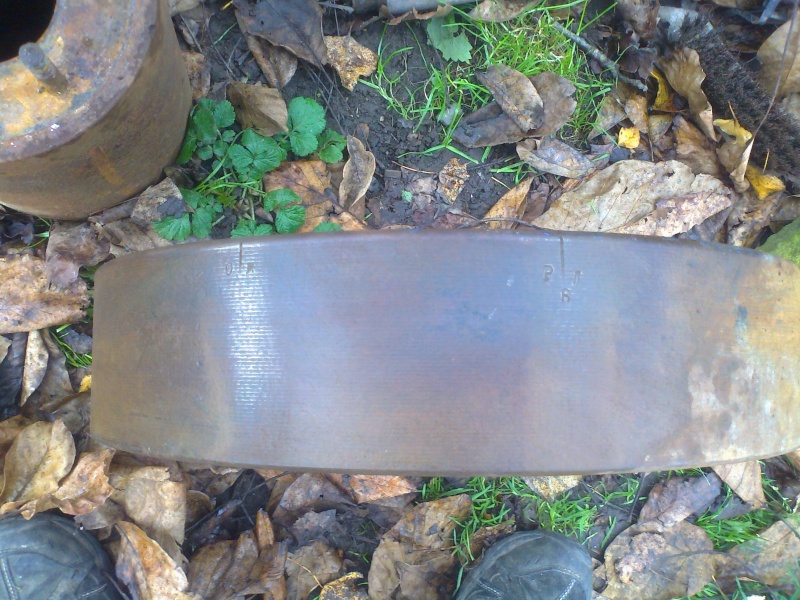

Bonjour gloubigoulba! Je vois que tu es en pleine restau d'un BR4, c'est pour ça que je te contacte. En effet sur le mien j'ai 2 repères sur le volant avec des lettres de chaque côté mais elles sont pratiquement illisibles. Je pense que ces repères servent au calage de la magnéto mais je ne sait pas très bien comment faire. Si toi ou un autre forumeur avez une idée ça me dépannerai bien.

il y a en effet sur pas mal de moteurs des marques sur le volant, les plus courantes sont: PMH (point mort haut) et A (allumage) ou AV (avance)
sur certains modèle, il peut y avoir jusqu'à quatre ou cinq marques: PMH, PMB (point mort bas), A, AV et des marques pour le calage de la distribution: OA (ouverture admission) OE (ouverture échappement)
les lettres peuvent changer selon les marques de moteurs peut-être d'autre personnes connaissent d'autres marques???
je pense que sur le Conord, se sont les lettres qui indiquent le point mort haut et l'avance j'espère avoir répondu à vos attentes bonne journée à tous

| salut Daniel.J'ai trouvé 5 reperes!! les cotes sont en mm sur le volant :OE ouverture echapement 126mm avant PMB ,OA ouverture admission 32mm apres PMH,ALL(allumage?) 56mm avant PMH. [img] [/img][img] [/img] | |

| Merci victor et gloubigoulba, Après une inspection minutieuse de mon volant, je trouve également 5 repères. Voir la photo, les cotes sont moins précises mais ce sont les mêmes ! La question est donc : sur quel repère dois-je me positionner pour monter la magnéto ?Je pense qu'on va dans le bon sens, la mise en route n'est pas loin ! Daniel | |

| OK Claude, Je vais jouer la prudence et m'approcher de la valeur moyenne, soit environ 30 mm ! Mon tibia a déjà donné pour le Bruneau et je n'ai pas de carte de fidélité chez mon toubib ! Merci pour le conseil ! Daniel | |

sinon pour Daniel, les repères sur le volant était prévu à l'époque, au moment ou les moteurs travaillaient, il devait avoir leur pleine puissance (qui ne dépassait pas des sommets) comme j'imagine que le tient va faire à tout casser quelques heures par ans et qu'il ne va pas forcement "forcer" tu peut très bien enlever de l'avance, on évite ainsi quelques retours imprévus... d'autant plus que les vieux moteurs ne sont pas très regardant sur se style de réglage ne mets tout de même pas de retard: si un moteur n'a pas assez d'avance, le moteur aura tendance à chauffer et à s'encrasser.
les meilleures conditions sont: au régime prévu pour le moteur, l'avance étudiée, et du boulot pour qu'il force de l'huile propre, de la flotte pour refroidir et pas trop de cochonaille dans le carbu

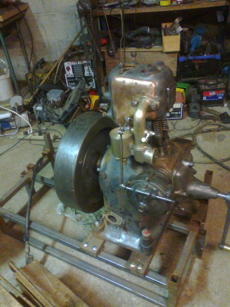

| bonsoir,le remontage du moteur se poursuit.Je l'ai mis sur un chassis de recup(pour le transport des hayons elevateurs de camion).A premiere vue,la compression semble normale et grace au remontage du volant,j'ai pu controler le calage de distribution.Je pense lui ajouter une bache à eau car à l'origine il n'avait pas de radiateur ni de ventilo contrairement à celui que j'ai en epave.Donc il reste du boulot...[img] [/img][img] [/img] | |

| salut, felicitashtroumpff, il commence à avoir de la gueule ce moteur c'est marrant, tes "bouchons de soupapes" sont légèrement inclinés quel est l'utilité de cette particularité??? ou peut-être est-ce un effet sur la photo?? je trouve très réussi et esthétique la réparation avec une plaque de cuivre. est tu sur qu'il n'avait pas de ventilo?? sur certains modèles, la courroie du ventilo était directement sur le volant (d'autre dans une rainure du volant) si ce que tu dit est vrai, pourquoi il y a une si grosse sortie d'eau sur le dessus sinon fixer un radiateur??? bonne continuation, v | |

| salut,non ce n'est pas un effet de la photo.Les soupapes sont bien inclinées(je ne sais pas pourquoi).Pour l'histoire du radiateur,à l'epoque il devait y avoir une version avec radiateur et une autre sans (pour un usage avec une pompe d'irrigation ou une bache).Le cylindre devait etre le meme mais pas le volant(en ne faisant pas de gorge,ils reduisait le coup de production). | |

| bonsoir;aujourd'hui:remontage de la regulation et du carbu (ça brille!!).bientot un essai j'espere[img] [/img][img] [/img] | |

| Bonsoir à tous, Bravo Glou....ba, Très belle restau ! Encore un effort et il va péter sous l'oeil d'un camescope (j'espère). Finalement ces moteurs BR4 sont très intéressant et bien plus facile à restaurer que d'écrire ton pseudo ! Les marques sur le volant sont aussi d'un grand secours pour recaler la magnéto. Aller, on t'encourage et on attend la suite ! Daniel | |
