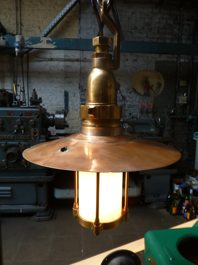

Voici les dernières photos de la machine infernale :
A gauche, lampe militaire ligne MAGINOT.
A droite, lampe militaire de forteresse belge.
Joint - FAIRBANKS MORSE Z 3HP 1929 - Page 3 P1010210
Joint - FAIRBANKS MORSE Z 3HP 1929 - Page 3 P1010211
Il ne reste plus qu'à mettre en peinture.

Comme promis, voici la suite et la fin de l'histoire.
Merci à l'Ami Sapeur (et sans reproche) pour ses commentaires encourageants.
Le poteau électrique se visse en lieu et place du crochet de levage :
Joint - FAIRBANKS MORSE Z 3HP 1929 - Page 3 P1010216
Détail des raccordements électriques de la dynamo et de la fixation des bretelles :
Joint - FAIRBANKS MORSE Z 3HP 1929 - Page 3 P1010217
Lampe ligne MAGINOT remise à niveau acceptable :
Joint - FAIRBANKS MORSE Z 3HP 1929 - Page 3 P1010218
Lampe de forteresse belge dont le réflecteur se souvient du 10/05/40, vous pouvez vérifier, c'est bien du 8x57 JS :
Joint - FAIRBANKS MORSE Z 3HP 1929 - Page 3 P1010219
