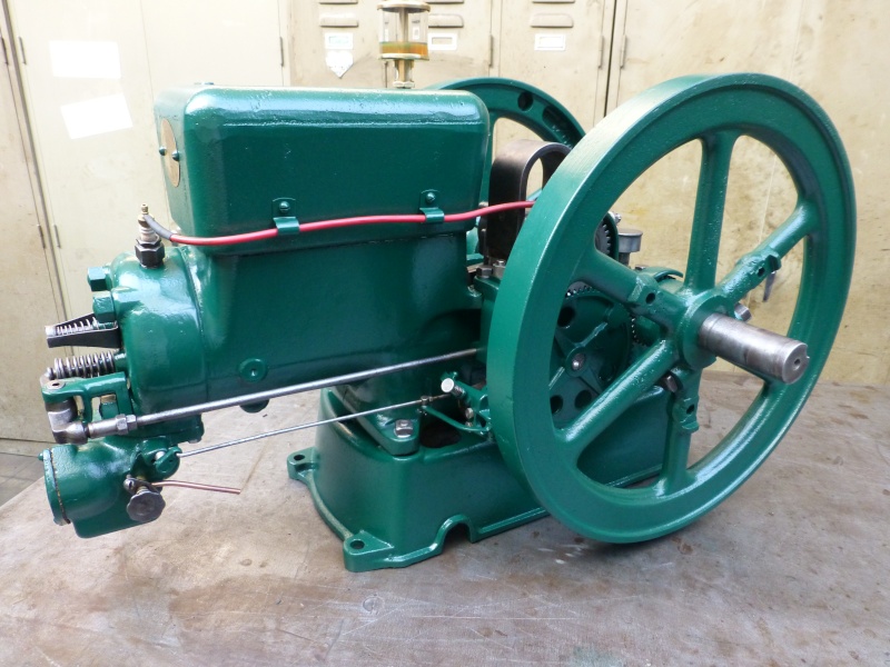

| Sujet: FAIRBANKS MORSE Jeu 25 Avr 2013, 19:17 | |
| Bonsoir à tous, Voici quelques photos du FAIRBANKS MORSE. Comme le soulignait il y a peu notre ami Renée, à peine sèche, la couleur suscitait déjà des remarques négatives. Le vert n'est pas une teinte évidente et tant pis tout le monde devra se le farcir ainsi ! J'attends le ressort de rappel du papillon de gaz, qui hélas enroulé à gauche, doit nécessiter une nouvelle fabrication. Cordialement, PA | |
Nombre de messages : 2827 Age : 42 Localisation : haute garonne et seine maritime Date d'inscription : 05/11/2006
| Sujet: Re: FAIRBANKS MORSE Z 3HP 1929 Jeu 25 Avr 2013, 19:34 | |
| Bonjour,
je trouve le moteur très beau, la couleur ne me choque pas, un bel exemple de restauration sans faille, bravo.
a+ | |

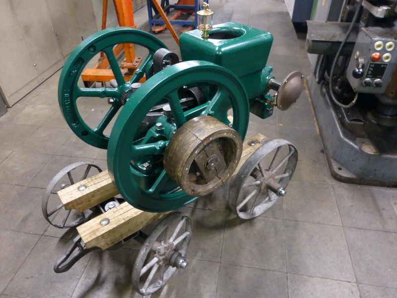

| Sujet: FAIRBANKS MORSE Z 3HP 1929 Mer 01 Mai 2013, 19:56 | |
| Bonsoir à tous, Le projet suit son chemin... A bientôt, PA | |
Nombre de messages : 6655 Age : 78 Localisation : vendée Date d'inscription : 14/12/2006
| Sujet: Re: FAIRBANKS MORSE Z 3HP 1929 Jeu 02 Mai 2013, 01:44 | |
| Salut les amis Belle restauration, beau moteur et beau chariot ! Est-ce que l'avant train est pivotant ?
Bonne nuit
François | |
Nombre de messages : 8455 Age : 75 Localisation : Rieux-Volvestre (Haute-Garonne) Date d'inscription : 08/11/2007
| Sujet: Re: FAIRBANKS MORSE Z 3HP 1929 Jeu 02 Mai 2013, 09:38 | |
| Bonjour Paul-André.
C'est vrai que le chariot promet d'être bien.
Juste une question : ne faudrait-il pas tourner le moteur de 180° ? A moins que les volants ne touchent les roues du chariot.
PROGRES N425
Nombre de messages : 1575 Age : 72 Localisation : CHAUDFONTAINE BELGIQUE Date d'inscription : 07/08/2008
| Sujet: FAIRBANKS MORSE Z 3HP 1929 Dim 05 Mai 2013, 09:53 | |
| Bonjour, Voici quelques réponses à vos dernières questions : L'essieu arrière a été tourné au départ d'une barre d'acier hexagonale produite par l'aciérie de FORBACH en Lorraine française. L'essieu avant sera bien directionnel, voir plateau d'appui et poutre en attente de soudage. Les pattes de fixation du train arrière reprennent chacune une des vis de fixation du moteur pour rendre l'ensemble le plus compact possible (1000 mm). C'est pour cette raison, qu'il n'est pas possible de tourner le moteur dans l'autre sens. Bon dimanche ensoleillé à tous. Cordialement, PA | |

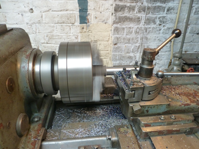

| Sujet: Re: FAIRBANKS MORSE Z 3HP 1929 Dim 12 Mai 2013, 07:59 | |
| Bon dimanche à tous, Avec un jeu radial de plus de 5 mm sur les fusées, l'arbre du train avant ne sera pas réparé. Première opération : la hauteur de pointe du PROGRES le permet, perçage à 25 mm. Seconde opération : alésage à 32 mm. Troisième opération : tournage des fusées et de l'axe hors barre hexagonale. Quatrième opération : perçage du trou de pivot, perçage des trous de clavette et fraisage des logements pour le triangle porte timon. Dernière opération du jour : pose du pivot et du triangle de timon. Tout n'est pas d'époque, mais à première vue ce n'est pas vraiment moche... La suite mercredi. Cordialement, PN425 | |
