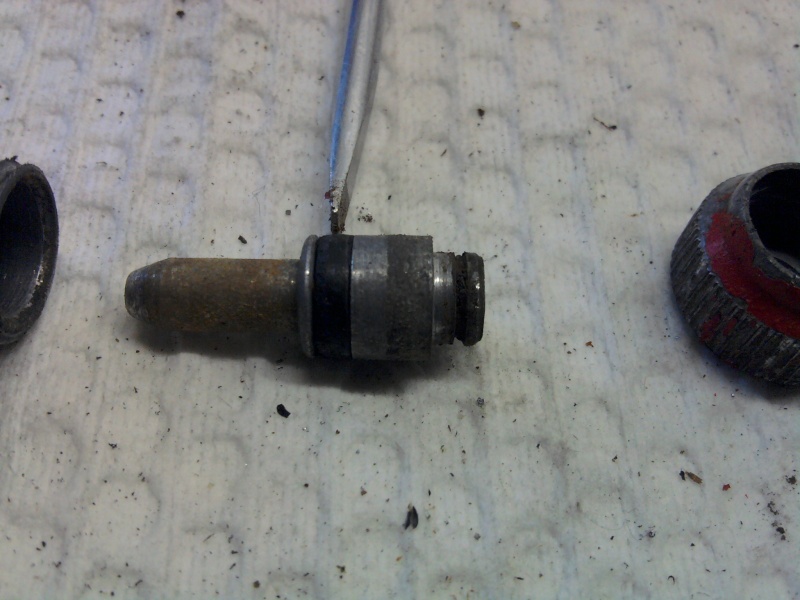

Perso, je me suis occupé de mon robinet d'essence qui fuyait. Ce dernier est commun à pas mal de moteurs Bernard. Ma Stafor S6B est équipée du modèle 317.
A 10€ l'adaptable jusqu'à 19€ le robinet original livré, je me suis dit que je ne perdais rien à l'autopsier.
Robinet d'essence pour Bernard Moteur 117, 217, 317, 417, 418 ET 419
Référence d'origine : 11043 ou 011043
Filetage : 10x100.
Sortie 90°
Le robinet a une colerette emboutie au niveau de sa molette afin qu'il ne se dévisse pas plus que de raison et qu'il reste d'une pièce.
Et bien il suffit de forcer un peu avec une pince par exemple pour sortir le tout, et voir comment c'est constitué :
Lorsque vous allez forcer avec une pince par ex. pour désassembler la molette du corps en dévissant plus que de besoin, une brèche va se créer au niveau de l'emboutissage. C'est le filet du corps du robinet qui va créer cette brèche (vous allez comprendre pour le remontage pourquoi j'insiste là dessus).
L'ensemble est constitué de gauche à droite :
-corps du robinet
-pointeau du robinet
-molette
-circlips
Et le fautif, c'est le joint, torique à mon avis (je l'ai remplacé par un torique en tout cas), présent sur le pointeau, qui fatigue. Bah oui le pauvre, il n'a plus l'air très jeune!
Je n'ai pas les mesures exactes du torique, mais voici celle de son logement :
Et celle où il vient sur le pointeau :

Montez votre joint neuf, lubrifiez un peu avant remontage du pointeau dans le corps, revissez la molette en faisant attention de faire coïncider le début du filet du corps du robinet avec la brèche, soit l'endroit où l'emboutissage l'a laissé s'échapper : bah oui, on a forcé un peu avec une pince pour que ça s'ouvre, il faut réaligner la "cassure" dans l'emboutissage de la molette avec le début du filet du corps.
J'ai ensuite "refermé" la brèche dans la molette avec un tournevis plat. Attention à ne pas se blesser, un tournevis qui ripe, ça peut faire mal et faire des dégâts ! Un truc tout bête, enfiler une paire de gants en cuir, ou des gants textile fins. On n'a pas toujours ça sous la main, mais lorsque les outils ripent, et bien la peau est parfois juste marquée, au lieu d'avoir une plaie ouverte.
