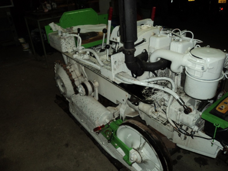

Pascal tu ne crois pas si bien dire, cet AM j'ai voulu rentrer mon 352 pour le reredémonter et à la mise en route on aurait dit une concentration de vieilles locomotives et le moteur à la limite de s'emballer, j'ai quand même réussi à le rentrer mais comme lui je suis bon pour une bonne douche mais avec du liquide vaisselle.
PROBLEME SUR MOTEUR VM Huile10
C'est certain qu'avant de le remettre en route il aura droit à une vidange.
