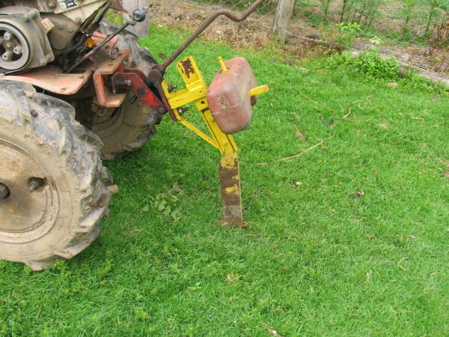

presentation de mon SOLO SK 550 attelé à une sous soleuse destinée à mettre enterre du cable de liaison pour cloture électrique a 27 cm de profondeur
je fais une premiére passe à vide ensuite, j'accroche le cable au soc et je le tracte en sous sol
je referme en roulant sur les deux berges de la saignée , le travail est impeccable:

Salut Michel !
Belle astuce !!!
Le câble est pour du 220 ou directement pour le 12V ? C'est quel type d'enrobage ??? Tu l'as gainé ou enterré directement ?
D'avance merci !

T'excite pas mon Laurent, c'est pas bon pour ton coeur Wink. Il y'a des cas ou tu ne peux pas faire de tranchées.
Par exemple, je n'ai pas l'intention de creuser à 80cm dans la roche pour alimenter mes cabanes en électricité !!! Rien que sur 20cm de profondeur, tu tires 1m3 de cailloux tous les 10m, alors partir de la maison (sur 100m) et à 80cms de profondeur, pas question, malgré les normes !
Je n'ai plus les muscles ni l'énergie ni l'inconscience nécessaires : il faut donc ruser ! Wink
Et cette combine me convient parfaitement !!! Sous-soler en deux fois en accrochant le câble, c'est une super idée !!!

Par contre l'annee derniere j'ai tiré un cable pour l'eclairage de ma terasse. Le cable est a 30cm environ, en dessous d'une allee de pave autobloquant. Le tout branché sur un disjoncteur 10A (et c'est la seule chose branchée sur ce disjoncteur) et un inter differentiel 30mA type A ( pour pieces d'eau normalement). Bref en tant que pas electricien mais avec un minimum de connaissances je ne vois pas de danger dans mon installation. Wink
En tous cas je retiens l'astuce de la sous-soleuse: je me suis plus fait chier avec ma houe!
