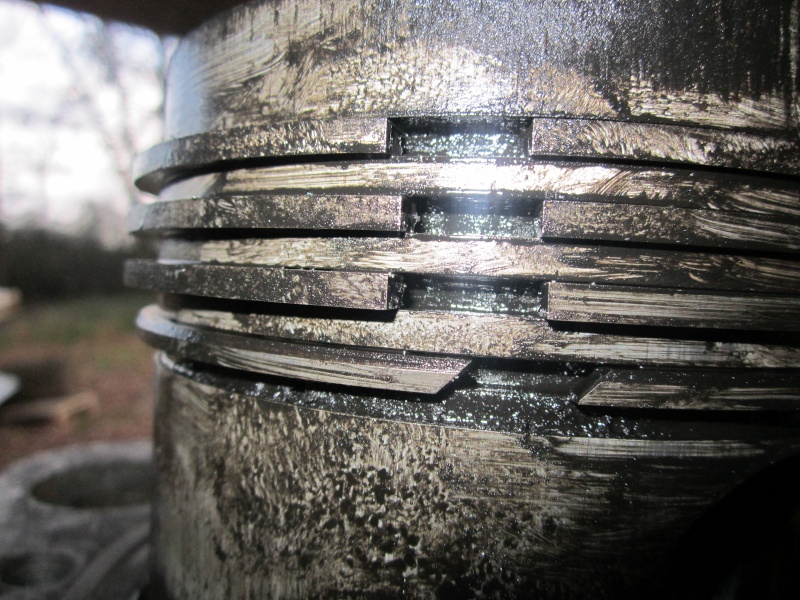

Enfin déculassé.
Merci pour tes conseils SOM40 DU 18. Nous devons avoir le même moteur.
Le circuit de refroidissement entre le bloc moteur et la culasse se fait par des cheminées en laiton avec un épaulement (le gros diamètre dans le bloc moteur, le plus petit dans la culasse pour un coulissement facile)
L'étanchéité ce fait (sur mon moteur) par deux joints.Un premier joint plat vient en force dans le bloc moteur
Et un second torique assure l’étanchéité par écrasement
Je vais faire quelques tests avec différents joints du commerce ou en tailler moi même
Par contre j'ai un jeu à la coupe de 2,7 mm et il a quand même démarrer.
Les segments sont en commande mais vu le prix de deux jeux de segments sur mesure, un pro à eu la gentillesse de faire le déplacement pour prendre des mesures du cylindre et son verdict est que les cylindres sont encore très bien.
J'en suis soulagé car je ne sais pas si j'aurai continué à changer ou à faire refaire encore beaucoup de pièces.
Dernière facture (pas encore réglée d'ailleurs) remplacement des guides de soupapes.
Ce que je pensais être un joint de culasse défectueux est en fait une fissure du bloc moteur causé par le gel. J’espère en venir à bout avec de la soudure à froid.
Plus de photos pour un petit moment l’appareil est tombé dans le bac à huile.

commen a tu mesurer ton jeu a la coupe???

bonjour,
bon n'oublie pas de déglacer les cylindres, les rayures permettent de roder les segments
et une meilleure lubrification pour le rodage après restauration
nettoie bien ta chambre de précombustion (si s'en est une, je vois pas bien sur la photo)
car elles sont conçues pour crée un mouvement d'air (des tourbillonnements) qui a pour but de
mélanger le gasoil vaporisé et l'air pour favoriser une bonne explosion et améliorer
ainsi le rendement du moteur, le bon fonctionnement de cette chambre évite aussi des fumées
embêtantes
rode à fond tes soupapes pour une compression optimale: démarrage facile, bon rendement, moins de fumée et démarrage sportif!!!
pour les joints je ne connaît pas...
bon courage pour la suite

re
au fait, quand tu remonte tes segments n'oublie pas de les tiercer, c'est pire de mettre des segments neufs
alignés plutôt que de remettre des vieux bien montés
Pour le calcul du jeu à la coupe j'ai démonté les segments, les ai remis dans le cylindre en m'aidant du piston et j'ai utilisé un jeu de cale . Rien que du classique.(Tout appris sur TMA)
Je pense avoir trouvé pour les différents joints si tu es intéressé dit le assez vite mais après ne soit pas presser car les bonnes volontés sont presque toujours débordé.
Pour le prix c'est en gros 3 ou 4 euros le joint (prix chez Leroy merlin) plus une bouteille de champagne pour la façon.
Prix d'une bouteille de champagne de qualité correcte divisé par le nombre de joints. Pour moi c'est 8 joints plat plus deux joints d'injecteur.

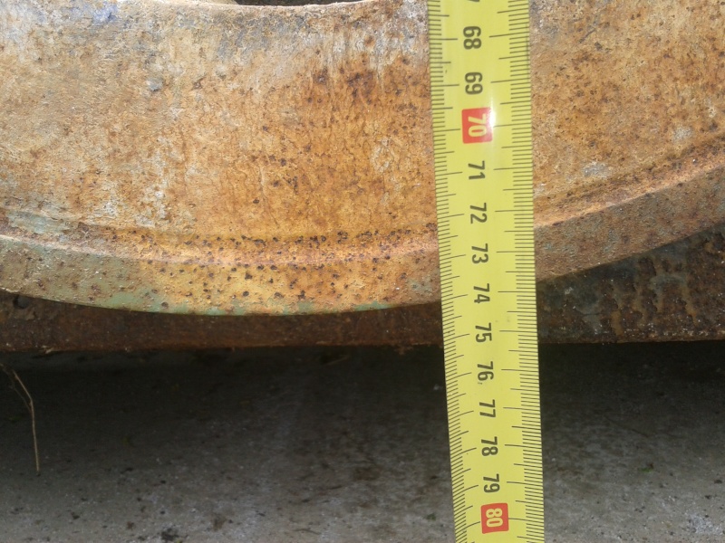

MessageSujet: Re: Au secours: Un Lister à besoin de vous (et moi aussi...)    Sam 27 Avr 2013, 15:47
Voici un résumé en image.
Il tourne rond sur deux cylindres donc tout va bien.
Le banc de scie est installé, il me reste à finir l'installation de la casseuse. J'aurais, après cela, tout pour préparé mon bois.

MessageSujet: Re: Au secours: Un Lister à besoin de vous (et moi aussi...)    Sam 25 Mai 2013, 06:07
Bonsoir tout le monde,
Le ciel est tellement déprimant que ça laisse du temps pour mettre en ligne les essais, fait il y a quelques jours, pendant la seule demi journée de soleil de ces quinze derniers jours.
Il reste quelques petites choses à peaufiné mais  l'ensemble fonctionne plutôt correctement.

bonjour à tous,
je me pose la question suivante :
la vitesse que tu as réduite à environ 60 coups/minute est-elle la vitesse minimale afin de garder
l'inertie sur les volants de la casseuse ? si tu devais réduite davantage la vitesse à la courroie cela ne
risquerait-il pas du coup de ''ficher'' le coin de la casseuse dans les rondins de bois ?
comme mon tour va venir pour la mise en œuvre d'un ensemble similaire, je préfère anticiper !!!

A mon avis 60 tours minute est le bon compromis.
je me suis basé sur "il fait des allumettes" c'est la video la plus longue que j'ai trouvé sur internet elle m'a permis de compter les coups.
J'ai fait un premier essai avec directement le w110 sur la casseuse. Vitesse de frappe 120/130 coups la casseuse fait des bonds de cabri et je n'avais pas le temps de glisser le bois sous le coin. (voir vidéo précédente)
J'ai fait des calculs savant pour avoir 60 tours /mn (erreur 60 tours ce n'est pas 60 frappes il y a un pignon intermédiaire ) et j'ai fait faire une poulie de 11cm de diamètre,résultat frappe à 30 coups minutes: problème l'inertie n'est pas suffisante et le coin se bloque et/ou la courroie saute.
J'ai fait forcir la poulie et j'ai désormais 60 coups /mn et c'est parfait. Mon moteur a une plage de 900 à 1200 tours ce qui me laisse un peu de marge pour mes réglages. J'ai pour cela acheté un tachymètre électronique ( (prix de souvenir 10 ou 15 euros ) que vous avez du voir dans mes vidéos "premier démarrage"
ATTENTION
Bien penser à faire ou à faire faire une poulie bombée elle centre automatiquement la courroie, avec une poulie plate la courroie ne tiens pas et elle saute 4 fois sur 5

je n'ai pas encore regardé toutes les vidéo que tu as jointes mais comme toi je me suis
penché en prime-abord sur celle ''il fait des allumettes'' et j'ai également compté environ 60
coups minutes.
pour le coup de la poulie bombée, bien vu !!! je ne le savais pas.
en ce qui concerne l'inertie, c'est bien ce que je pensais, il n'est pas impossible que je puisse descendre
en dessous des 60 coups minutes vu la taille et le poids de mes volants
à bientôt
