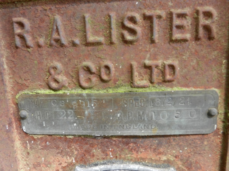

Je compte sur vous pour un max de renseignements, voici la plaque (photos jointes)
Puis-je avoir de la doc et où ?
Que veut dire:
-CS 9915
-HP22
-spec18/2/24
-RPM1050

En ce qui concerne ton moteur, je n'en sais pas la moindre info,
mais seulement les initiale : ''SPEC : 18/2/24'' veulent surement d'écrire le l'année de fabrication de ton moteur .
Et le ''HP : 22'' voulant a mon avis la puissance de 22cv
Mais a demander aux Expert

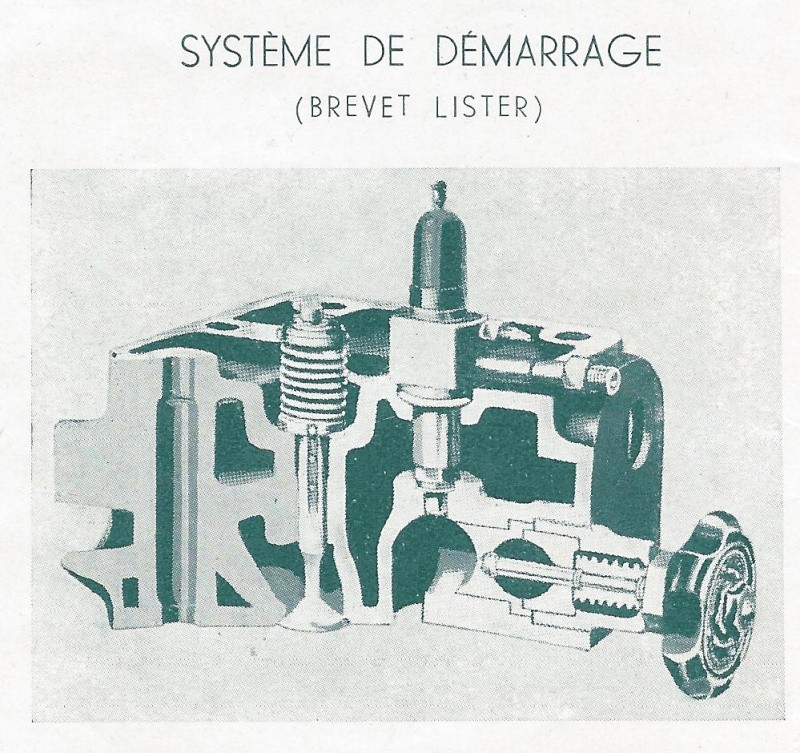

Et là, le système de démarrage (dont on voit d'ailleurs l'utilisation là : http://mototracteurs.forumactif.com/t29638-lister-landen-bruxelles

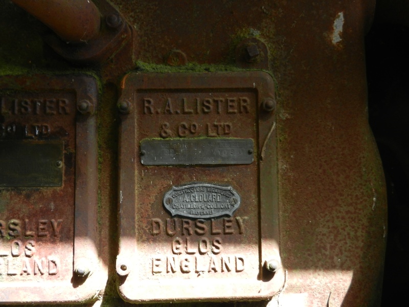

Bonjour, bravo pour cette découverte; je suis étonné de voir trouver ce moteur (avec cette plaque du vendeur) en
Touraine. En effet Clouard de Mayenne (Châtillon sur Colmont avant) est une entreprise qui existe toujours .
Tu peux essayer de contacter un des frères Clouard à Vitré (35) concessionnaire John Deere, ou Claude Clouard à Mayenne (en retraite).

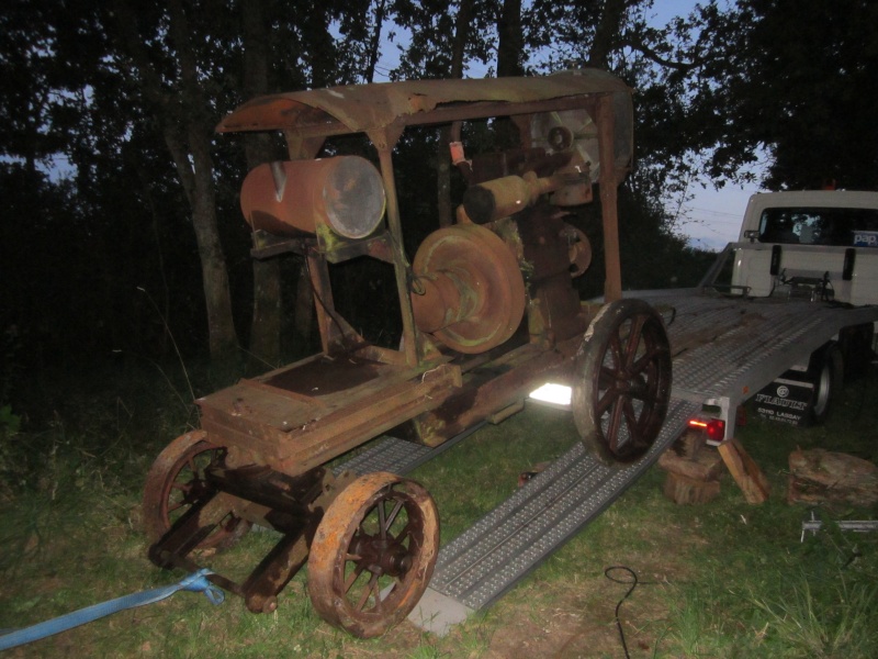

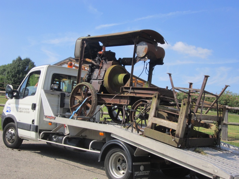

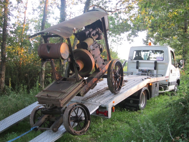

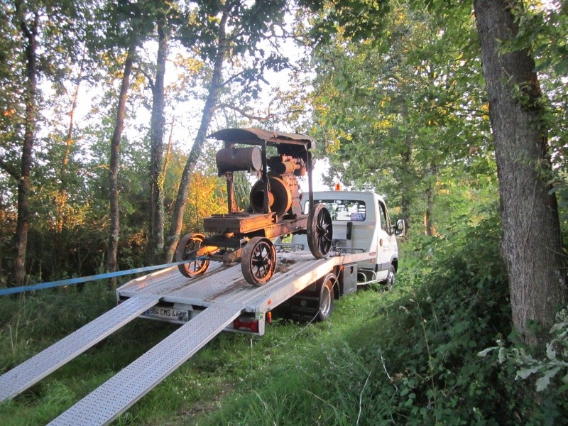

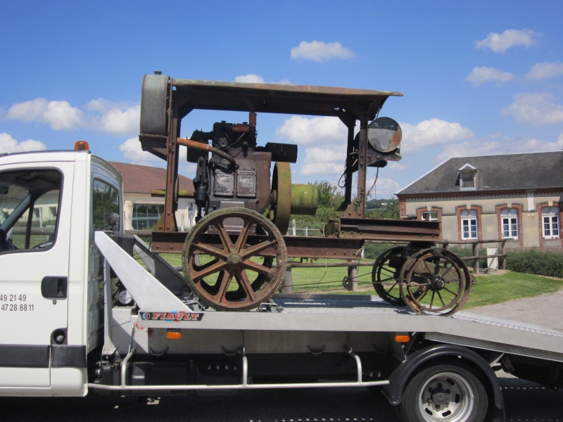

Ce moteur n'est pas en Touraine mais dans le pays d'auge (calvados).
Il devrait arriver en Touraine dans une quinzaine de jours mais j'ai pas encore résolu le problème de transport.
Je compte louer un camion plateau de dépannage voiture mais les roulements de roues Avant et arrière sont soudés par la rouille :
Donc problème; comment le mettre sur le plateau et comment le descendre? (à part une grue, mais trop chère)
Sincèrement
Masculin Nombre de messages : 9231
MessageSujet: Re: Au secours: Un Lister à besoin de vous (et moi aussi...)    Mer 18 Juil 2012, 20:57
Bonsoir !
si tu loues un plateau, il est peut-être équipé d'un petit treuil électrique....
ça suffirait à monter la bête sur le plateau.
Ou alors une chévre d'atelier !
il y en a des pas cheres:
http://www.auchan.fr/grue-d-atelier/achat4/233824
stephane
Masculin Nombre de messages : 457
Localisation : GER(50)
MessageSujet: Re: Au secours: Un Lister à besoin de vous (et moi aussi...)    Mer 18 Juil 2012, 21:06
Bonsoir, j'ai un ami qui en possède un, on l'avait mis à l’œuvre avec notre batteuse Rustic en 2009 (trop petite je pense, ça l'amusait à peine et à vide ça a secoué un peu trop la batteuse et certains bois ont fortement bougé), je ne l'ai pas démarré, mais je me souviens que c'est un beau bébé.
Le tien semble complet et à mon avis la patine aurait un bon rendu avec une couche de rustol. Comme tous diesel il faut impérativement s'assurer que la pompe à injection et son régulateur ne sont pas grippés pleine accélération, et que le décompresseur fonctionne bien pour pouvoir l’arrêter en cas de soucis ou d'emballement (si présent, sinon prévoir une autre méthode, du genre étouffer le moteur avec un gros chiffon). Ensuite pour la première mise en route il vaut mieux le démarrer à la courroie mais une bonne révision de l'ensemble est obligatoire avant (état segmentation, soupapes, graissage).
Pour le transport, il faut un manuscopic ou démonter les éléments avec un tracteur équipé d'une fourche hydraulique et charger les morceaux.
Le mieux étant de le charger complet, à mon avis pour démonter tout cela gentiment à la maison, en étant à l'aise.
ou dégripper les essieux sur place et charger au treuil, attention de ne pas abimer le treuil, s'assurer de sa capacité, surtout si tu loue.
Mais pour faire sa restauration, il faudra à mon avis au moins un moyen de manutention (transpalette, chèvre par exemple, tracteur avec fourche).

Félicitations avec cette trouvaille! C'est un moteur qui démarre très facile grâce à un système intégré dans la culasse. Pour démarrer, la chambre de combustion est plus petite, donc compression plus haute et démarrage à froid facile (il y a un décompresseur, lève soupapes), et quand le moteur chauffe on tourne la petite roue sur la culasse, la chambre s'agrandit et le moteur tourne à compression normale. Voici le mien sur un châssis d'époque, construit par un forgerand local. Le radiateur se trouve autour du vilebrequin.

C'est du "BRITISH" donc les vis et boulons sont au pas Whitworth je crois
Tous les lister de cette époque sont identifiés par un N° de SPEC (specification) = Modele
Quand tu voudras acheter des pieces il faudra spécifier que ton moteur est un 18/2/24 le 2 est le nombre de cylindres, le reste je ne sais pas
Le CS veut dire "cold start" c'est à dire que tu peux démarrer ton moteur à froid sans mèche, sans préchauffage, sans start pilote uniquement de l'huile de coude
Pour cela il faut tourner une molette sur la culasse (le N° après le CS est le N° de série)
j'ai un CS 5/1 , c'est le même principe.

Merci pattou.
J'avance un peu
Donc c'est un cold start N° 9915
D'une puissance de 22 (Horse power) chevaux
D'une vitesse de (Round Power Minute) 1050 tours minute
et de 18 / deux cylindres / 24
pour le 2 c'est OK
Maintenant qui a une explication ou une idée pour le 18 et le 24.
tout commencement d’hypothèse est bien venue
y a -t-il un chiffre pour huile lourde ou diesel?

Bonjour I2DR
J'ai une hypothèse pour le chiffre 18, ça doit être lié à la puissance mais pas la puissance max au régime maxi
les 3/1 font 3,5 CV max
les 5/1 font 6CV max
les 18/2 font 22CV max
Pour le démarrage il faut serrer à fond les molettes et laisser quelques minutes, puis après deserrer quand le moteur est chaud

Looks like 2 cylinder 18HP @1000rpm rising to 24 Hp @1350rpm approx.
Regards
Andy
Salut(Hé),
Vous avez les informations sur les Spécifications. Assiette(plaque) (plaque de cuivre). De cela je devrais pouvoir vous obtenir les informations dont vous avez besoin.
Ressemble à 2 cylindre 18HP @1000rpm montant à 24 Hp @1350rpm approximativement.
Respects
Andy
Si je comprends bien mon moteur 18/2/24 c'est d'un deux cylindre d'une puissance de 18 à 24 chevaux quand on fait varier la vitesse de rotation entre 1000 tours et 1350 tours minutes
Etes-vous d'accord?

Nouvelle info
Il a le N° 9915
Donc : Il est de fin 1933 ou 1934
Voila ce que j'ai trouver sur un site anglais (c'est en format html donc impossible à mettre sur le forum)
Diesel CS Types, 9/1 & 18/2
1933 N° 7318
1935 N° 13902

Ce dernier week end de juillet fut très important pour mon Lister
Résumé en image
Sortie du champs et arrivée sur la route (regardez le dénivelé, on voit à peine le manitou)
Chargement sur le camion
Prêt à partir avec le banc de scie et l’affûteuse
Arrivée à destination
Erreur d'arrivée
Rectification de l'assiette
Cette fois c'est la bonne (il fait nuit)
Bilan
debout 6 heures
3 heures de route
3 heures de nettoyage/déblocage des roulements de roues,
14 heures c'est parti
2 heures pour sortir puis monter la bête sur le plateau
1 heure pour installer le banc de scie et l’affûteuse puis sangler,
3h30 de voyage,
15 minutes pour la première descente ,
2h30 pour la deuxième descente.
Happy end avec le sentiment du devoir accompli.
Cette satisfaction ne fut possible que grâce à la gentillesse, au calme et à la patience de Fabrice qui accepta pendant la moisson de se libérer quelques heures.
A sa maman qui accepta de transmettre ma demande à son fils et ou a aucun moment elle n’émît le moindre scepticisme (et pourtant il y avait des raisons de douté)
Encore merci à toute cette famille
