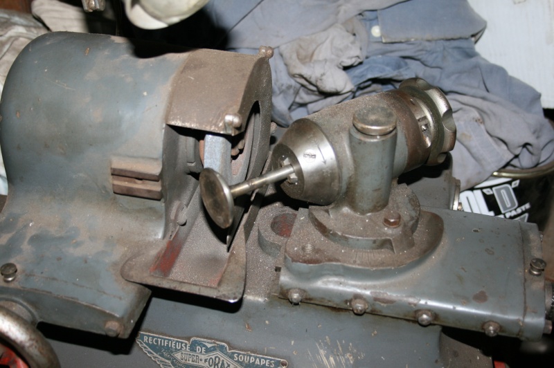

Si au démontage j'ai trouvé les soupapes en bon état, il n'en était pas de même pour les sièges. Bien corrodés profondément. Il a donc fallu réaléser ou rectifier ces sièges :
Mais pas facile au fond des puits où ils se trouvent, j'ai du bricoler des rallonges à mes alésoirs :
Puis rectification des soupapes qui avaient quand même souffert au démontage :
Et enfin, rodage :
