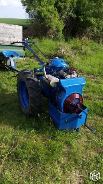

Nous avons remis en service une lame bull d'origine STAUB avec des difficultés pour adapter les contrepoids.
Modification de la longueur de la manivelle pour un démarrage correct
Adaptation des contrepoids
Le PP6B au travail
Georges et Nicolas

MessageSujet: Re: Motoculteur STAUB PP6B avec ANGLEDOZER   Dim 10 Juin 2012, 13:53
Salut ,
Jolie lame sa doit faire un jolie travail et tu ne doit pas manquer de puissance
Masculin Nombre de messages : 11465
MessageSujet: Re: Motoculteur STAUB PP6B avec ANGLEDOZER   Dim 10 Juin 2012, 17:55
Joli travail les enfants !!! Le support des masses est très réussi et ne dénature pas la machine !
C'est la classe !!!

MessageSujet: Re: Motoculteur STAUB PP6B avec ANGLEDOZER   Dim 10 Juin 2012, 20:46
Salut!
Splendide! Voila de quoi user un peu les pneux!

MessageSujet: Re: Motoculteur STAUB PP6B avec ANGLEDOZER   Dim 10 Juin 2012, 21:58
Bonsoir Georges et Nicolas,
Ce n'est pas très courant une lame bull d'origine Staub, apparemment c'est du solide.
Il ne pleut donc pas chez vous, la terre parait bien sèche!

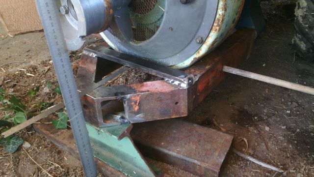

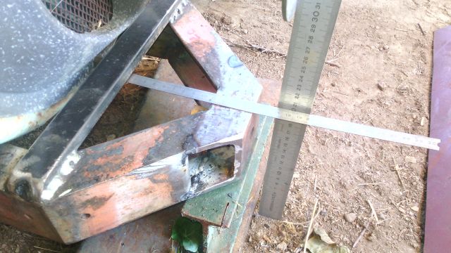

MessageSujet: Re: Motoculteur STAUB PP6B avec ANGLEDOZER   Jeu 01 Sep 2016, 15:13
Dans le désordre :
je me suis permis de récupérer sur un site de vente des photos montrant une partie du dispositif sans demander la permission au vendeur, il y a certainement un copyright.
Adresse URL : https://www.leboncoin.fr/bricolage/1012654514.htm?ca=2_s
Aussi, je demande à Monsieur l'Administrateur de bien vouloir supprimer mon message si cela va à l'encontre et au détriment du site TMA.
Voici donc les deux photos "illégales"
De mon coté, je vous fais part du montage-bricolage dont je m'occupe actuellement, pour mettre justement ce type d'outil.
Le fer rond est du 20mm, le profilé en U (de la récup) de section 70x40. La lame est issue d'un vieux chauffe-eau, avec une épaisseur de 4mm. Longueur 1.00m et un développé de 0.50m
Je vous ferai part de l'avancement par la suite.
