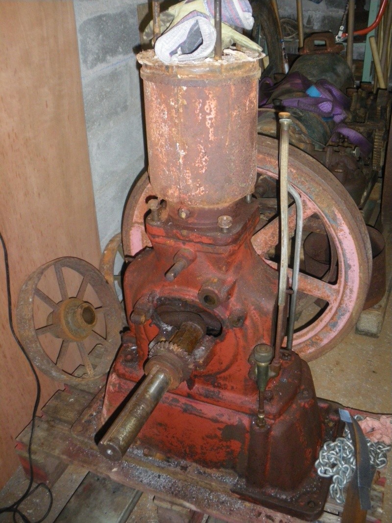

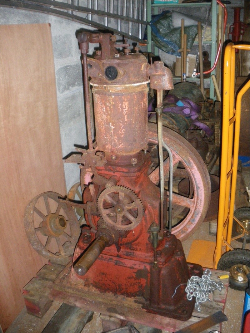

Je vous présente le petit dernier, il s'agit d'un moteur stover mais j'ignore le modèle, je pense à un 6 ch. Les volants mesurent 70 cm et le moteur 1.20m de haut.
Il est resté très longtemps aux intempéries, l'allumage basse tension fût modifié en haute tension avec bougie et magnéto à déclic. Le carbu et la pompe sont présent. Le moteur est grippé, j'ai rempli le cylindre de gasoil et il tombe déjà au fond du carter.
Beaucoup de travail en perspective mais à première vue rien d'impossible

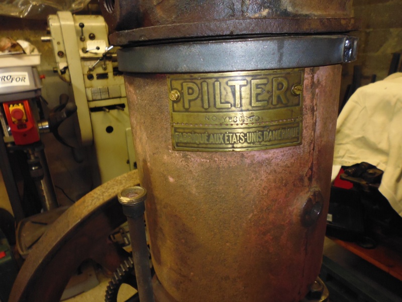

aujourd'hui j'ai passé un coup de karcher et j'ai trouvé cette marque
après recherches sur le web je suis tombé sur ce document
ce qui m'a permis de déterminer le type exact, il s'agit d'un YB soit le modèle 4 hp
le moteur va maintenant attendre tranquillement au fond du garage sont tour, je suis quand même à la recherche d'un rupteur, on ne sait jamais.

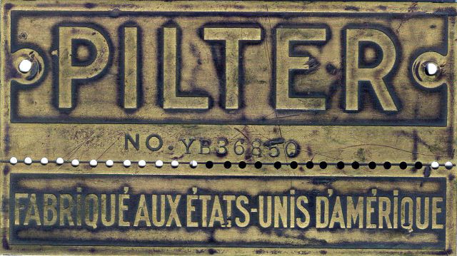

Merci Michel, après recherches j'ai trouvé le numéro de série du moteur 36850, il a donc était construit en 1912, ce qui fait de lui un centenaire.

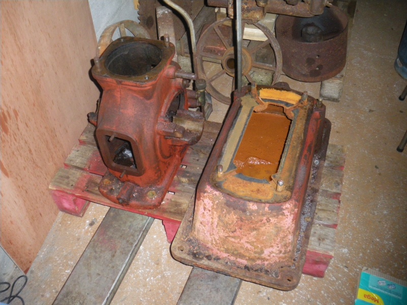

La suite avec le démontage du levier du régulateur et d'un chapeau de palier, il a fallu percer pour démonter presque tous les axes.
vraiment pas beau l'état de la portée du vilo, l'eau à fait son œuvre
pour démonter la bague-pignon, je verrais quand le vilo sera sorti, la récolte de ces derniers jours
