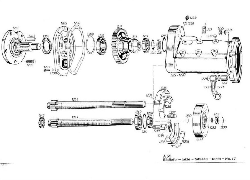

voici une vue éclaté d'un réducteur:

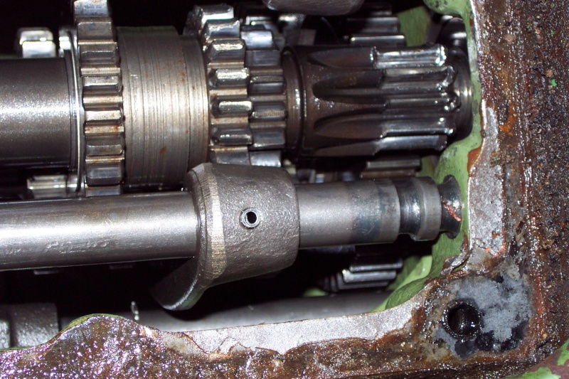

j'ai entrepris la réparation de mon HOLDER suite à l'inclinaison de la roue avant (dommage je n'ai pas pris de photos du tracteur avant de commencer le démontage .Le carter est totalement sec pas ,il n'a pas vu d'huile depuis longtemps.que de la limaille et de la rouille c'est la cause de la casse .
Je démonte aussi les 3 autres pour vérification il n'y a pas d'huile dans les carters mais ils sont gras .
QUESTION
EST CE FRÉQUENT LES FUITES D'HUILE DANS LES RÉDUCTEURS DE ROUE ?
Résultat du démontage ,3 arbres de roues et un engrenage à changer
Je continue la vérification ,ouverture de la boite de vitesses.
Les dents d'un pignon sont usées affraid il faut que je continue le démontage ,séparation du tracteur en 2, démontage des cardans et de l'arbre .

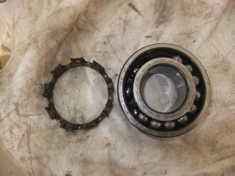

Poursuite du démontage il y a un morceau de roulement dans la boite .
le roulement a double rangée de billes est HS .
J'ai trouvé facilement les roulements les joints et les garnitures de frein mais pour les pièces HOLDER CA SEMBLE DIFFICILE ET CHÈRE.

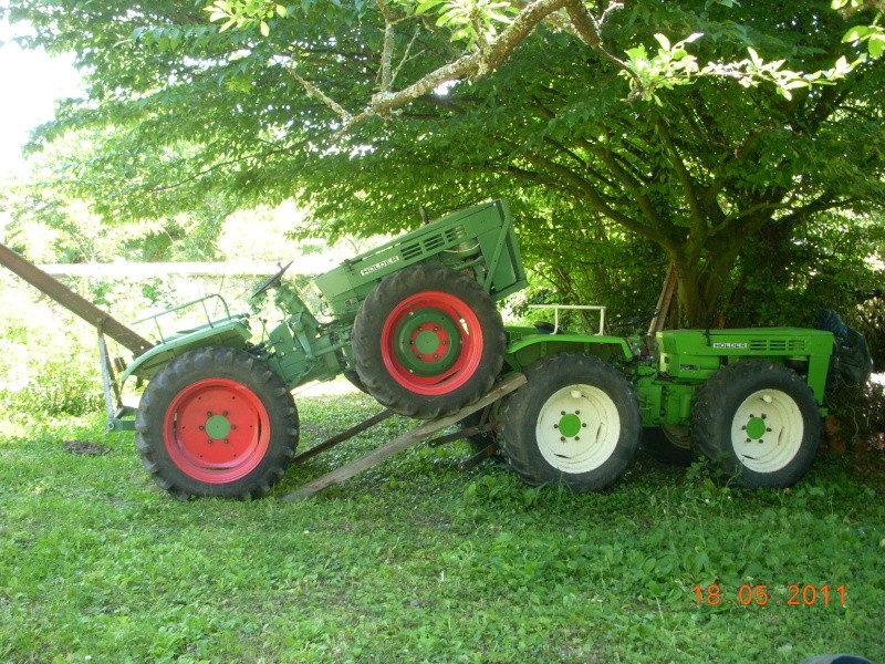

Et la deuxième aussi - à ceci près que des Holder j'en ai deux, ils sont même en photo (pas photomontage), sur ce fil bien plus haut...
Des souvenirs oui des bons et des moins bons lol!

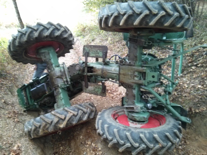

Une position un peu scabreuse :
Et quant on est trop inattentif ou trop confiant :
Les deux dernières photos m'ont coûté 3 fractures de cotes

Bonjour à tous, @DEDELIE
C'est vrai que dans cette position, c'est beaucoup plus facile d' intervenir dessous !!!
mais il ne faut pas en abuser non plus !!!
Ok, OK, je sors ===>
Juste pour plaisanter bien sûr, je suis bien conscient que ce n'est pas drôle du tout

Et oui, paradoxalement, vu de dessous, tout parait plus simple alors que j'ai entendu dire qu'il fallait prendre de la hauteur ! Va comprendre ... study
Masculin Nombre de messages : 6982
MessageSujet: Re: Restauration d'un tracteur HOLDER A55   Jeu 30 Nov 2017, 14:20
ça doit être très impressionnant de se trouver dans de telles situations, je pense que l'arceau a été utile....

L'arceau (fabrication maison, installé 6 mois avant) m'a très probablement sauvé, sinon la vie en tout cas de blessures bien lus graves écrasé que j'aurais été par le retournement complet. J'avais bien sauté mais avais atterri dans le creux du chemin What a Face What a Face
