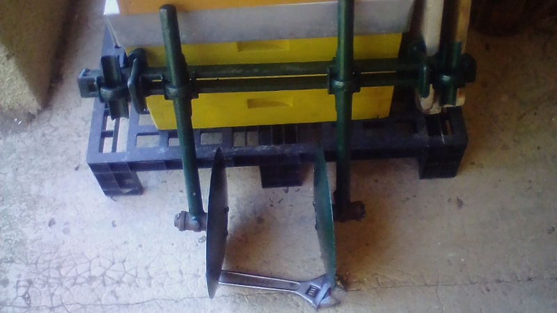

Re bonjour,
les photos sont parlantes :
scratch  Pas d'inclinaison  fixe ou réglable les disques restent verticaux.
Mais tige cylindrique donc réglage de l'angle d'attaque.
Pour le moment pas d'essai possible : liaison outil/porte outil à fabriquer matraque1
study  quelles autres utilisations ; des réponses ?

salut ,
dans cette disposition les disques protègent les cultures .tu ne peux rien butter avec cette inclinaison ...
par contre , tu as tout ce qu 'il te faut pour te fabriquer un buttoir ....

merci pour le conseil mais j'ai une terre loin d'être sablonneuse  Crying or Very sad  donc je vais me pencher sur la fabrication d'un butoir double "traditionnel"

Je suis d'accord  avec Nicolas tes disques sans angle ne peuvent pas butter la terre.
Je pense que c'est assez simple pour toi Fildefer, de tronçonner les axes et  les ressouder en donnant de l'angle .....!
Si ça peut t'aider regardes ci-dessous  l'angle  que j'ai donné au mien qui fonctionne très  bien....
