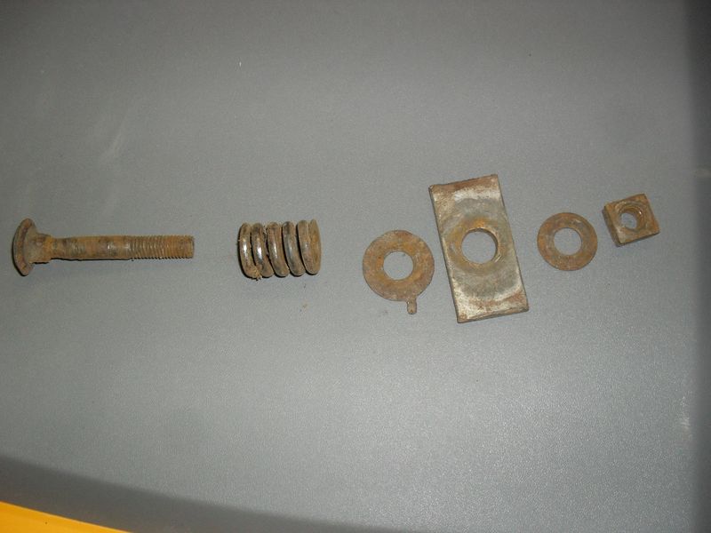

| Bonjour Des nouvelles, ça sent la fin [img] [/img] [img] [/img] Il ne me reste plus qu'à restaurer la planche à andain, j'en ai enfin trouvé une sur le net, je vais encore avoir besoin de vos services il me faudrait une photo de la fixation de la planche à andain. Je cherche aussi la manivelle du moteur Chaise. A plus Marc | |

| Bonsoir Marc ! Pour fixer ta planche à andain...il te faut un boulon tête carrée qui doit avoir un logement dans le sabot de la barre. Il te faut aussi un ressort (genre ressort de soupapes) et un écrou (si possible Nylstop même si pas ancien) parce qu'à l'utilisation, les vibrations auront tendance à le désserrer...sinon un trou dans le boulon et une petite goupille fendue dans le trou ! il faut que tu puisses relever un peu la planche dans certains cas (recul...) et les vibrations de la planche aident à pousser le foin loin du bord de coupe... a+ JP | |

| Bonsoir Merci JP Je vais essayer de bricoler ça, dommage que les Kiva soient extrêmement rares sur TMA, une photo m'aurait bien arrangé. A plus Marc | |

| Bonsoir Marc, Sur ma Kiva, pas encore restaurée, la planche à andain est fixée par un boulon de 12mm et 90mm de long, un ressort de 35 mm de long et environ 26 mm de diamètre extérieur. Je ne sais pas si tout est d'origine, je t'ai ai fait quelques photos du montage. A bientôt Michel | |

| Bonjour Merci Michel pour les photos, il n'y a plus qu'a... A plus Marc | |

| bonsoir Marc ...et les z'autres ! Bravo Michel pour les photos qui confirment mes dires ! par contre l'écrou carré va se barrer vite fait si pas de contre-écrou ou de goupille ! a+ JP | |
