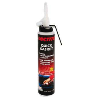

Bonsoir, pour ma part j'utilise celle-ci à la maison comme au travail. Pas de soucis, par contre dans mon principe pas question d'étancher une cuve de carbu avec de la pate joint, c'est le boulot de la feuille de papier à joint.
Joint - Ma pate à joint préférée. Et vous ? Joint-d-nch-lexible-quick-gasket-5910-loctite-1626629
La pate blanche vendue par Renault est très bonne également.
