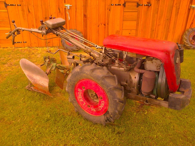

| Sujet: Re: Motoculteur Labor P20 Mar 14 Mai 2013, 21:29 | |
| Bonsoir a tous. Comme vous avez certainement vu dans la section transport: https://mototracteurs.forumactif.com/t34048-jf-smoke-jeff-transportLe brabant du P20 est arrivé: Il a de la classe quand même. Et comme il était sorti,j'en ai profité pour changer le planché qui était pourri: Donc j'ai tout enlevé: Et j'ai préparé le nouveau planché en tôle que j'ai découpé dans de la tôle de récup.Il va être en 3 parties que je vais rabouter: Bonne soirée a tous. Jeff | |

| Sujet: Re: Motoculteur Labor P20 Mar 14 Mai 2013, 22:29 | |
| Bonsoir JF et tous; Hé bien il a trouvé un nouveau Maître ce brabant, il lui va à merveille , et la reste aussi , Raymond m'a été d'un grand secours comme tu le sais, et guillaume aussi!! , tout ça dans le.. 02. C'est ton chien qui à arrosé l'affaire.....ou........c'est toi A une autre fois Jf Phil | |
