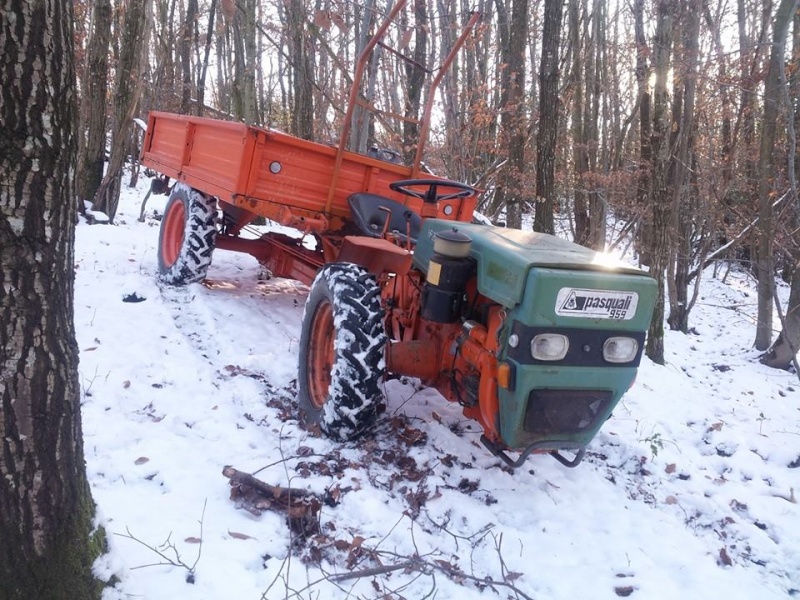

je ne suis plus trop present par ici , de part mon boulot , mais je passe toujours jetter un oeil Laughing
le pasquali , fait encore bien son taf pasquali - motoporteur PASQUALI 959 4x4 - Page 4 287628

toujours un regal d aller bosser au bois .

Bonsoir a tous,
Superbe pasquali au travail, on dirai que sa monte fort sur ta première Photo !
jeanguy a combien il roule sur la route au maxi ?

oui ca grimpe , 1 er fois que j arrive a faire une photo representative .
sur la route je ne sais pas mais pas plus de 20/25km/h je pense .
sur ce chemin je monte en 2e ou 1er normal , il reste encore la gamme courte Laughing , ca arrache c est top

petit teste en charge Shocked
pasquali - motoporteur PASQUALI 959 4x4 - Page 4 13413010
un copain a estimé a 2 tonnes , et bien pas de probleme , en 3e normal ca continue de monter sans forcer ....
y a vraiment de la ressouce la dedans .....
