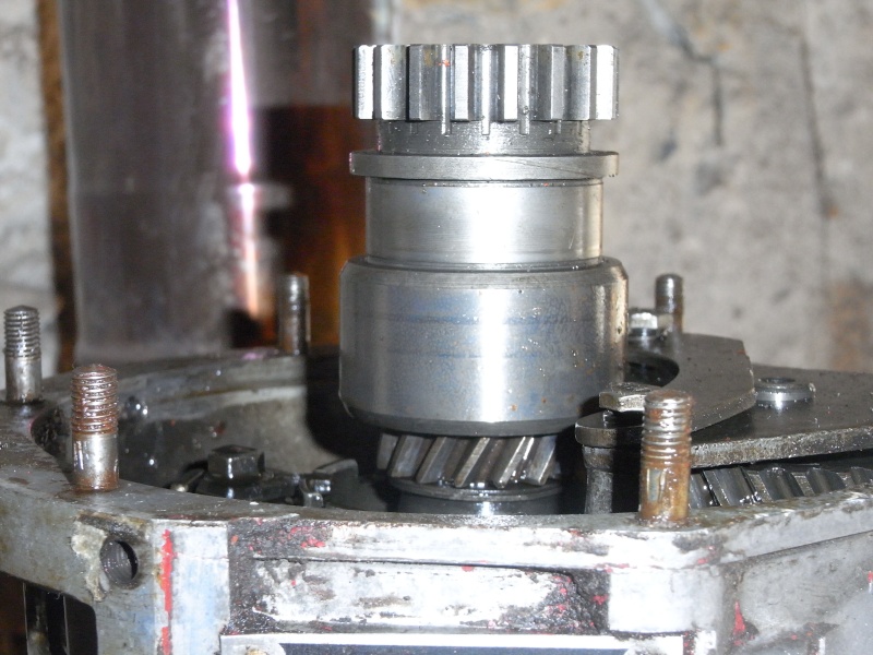

il s'agit d'un energic 228, je viens de regardé les aiguilles que j'ai acheté, elles sont de la bonne dimension mais elles peuvent s'échappée de l'axe entre le moteur et le bloc en fonte qui relie le moteur et la boite/pont alors je me demande si il n'y a pas une autre pièce qui me manque je vais voir pour mettre des photos cette après midi
Cordialement guillaume41 | |

bonsoir c'est pas moi qui l'ai dit , un w610 c'est 6 ch donc type 226 , pour tes aiguilles sur une de tes photos ( ci dessous ) il y a une encoche c'est dedans quelles vont , ( et on voit très bien leurs marques de passage ) c'est pour cela que j'ai dis de les monter à la graisse , pour quelles tiennent au montage du moteur . cordialement | |

tu as raison pardon je confonds avec mon 2éme energic qui lui est un 228, ou je sais que les aiguilles vont la dans cette enclave mais lorsqu'elles sont en place avec la grasse et que je places le bloc en fonte dessus il y a un jour ou les aiguille peuvent partir. Il faut que je face des photos sa sera plus parlant
Cordillement Guillaume41 | |

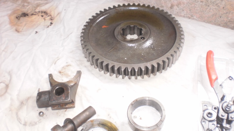

| bonsoir alors voila les photos voici la pièce en fonte que je parles, celle qui a le joint spy pour faire l'étanchéité entre le moteur et la boite/pond voici la petite réparation que j'ai faite car la bordure avait été casser par les aiguilles et elles passent plus mais j'ai du jeu entre la partie fonte et axe moteur, alors je me demande si il n'y a pas une sur épaisseur à rajouter ou une autre solution car les aiguilles foutent le camps etce foutent dans tout les sens voici mes aiguilles coller à la graisse cordialement guillaume41 | |

| bonsoir à tous je pense qu'il y une solution pour ton probleme , je viens d’acheter des pièces à marcobra70 , et surement qu'il a cette pièce encore , je lui ai envoyé un message pour ne pas perdre de temps puisque le plus gros morceau, ( la partie fonte sans l’intérieur ) doit partir à la casse ........... et il reste encore pas mal de pièces mobiles cordialement | |

| bonjour guillaume, desolé mais je n'ai pas cette piece qui est assez rare a trouver elle ne cour pas les rues moi c'etait un moteur jlo pas un bernard bon courage cordialement marc | |
