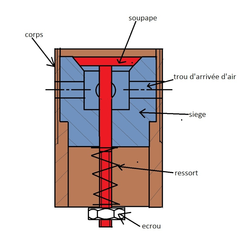

voilà le schéma
le siège de soupape est collé dans le corps, l'ensemble corps et siège est percé de 4 trous pour lesquels passe l'air aspiré. Un ressort de rappel ferme la soupape, l'écrou permet de régler la sensibilité de la soupape.

Merci Olivier. Je n'ai plus qu'à...
