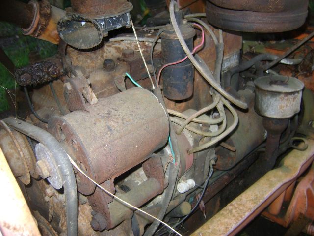

Pourriez-vous ? me dire ,si il est possible ,de monter un moteur 85 sur mon RENAULT 3042 actuellement motorisé ave une 304E à magnéto ,merci Question

j'ai deja vu un modele similaire avec un 85 de colorale, par contre il avait perdu sa magneto au profit d'un allumeur traditionnel
Masculin Nombre de messages : 2304
MessageSujet: Re: Montage d'un moteur 85 sur tracteur RENAULT 3042   Ven 2 Déc 2011 - 14:42
Ce montage est possible, je l'ai fait! Par contre j'ai du changer le couvercle de distribution car la largeur des deux châssis n'était pas la même. Mais sur les premiers 3042 il n'y a pas besoin de changer le couvercle car le châssis à la même largeur que le 304e.
Dans quel état est ton moteur à magneto?

Déja je m'excuse j'ai du me tromper de post, je vous remercie de vos réponses ,ce qui m'importe c'est au niveau cloche d'embrayage à savoir que le 85 provient d'un SG2 encore monté sur la camionnette ,

Erreur sur mon premier post , c'est un moteur 614 E et non 304 E ,
Voici ce dit moteur
MessageSujet: Re: Montage d'un moteur 85 sur tracteur RENAULT 3042   Ven 2 Déc 2011 - 19:54
Effectivement si ton moteur ne provient pas d'un tracteur il se peut que ça ne se monte pas, le mieux c'est d'essayer pour savoir.

Re Olivier ,oui c'est ce que je vais faire ,je vais démonter le moteur du SG2 et on va voir
