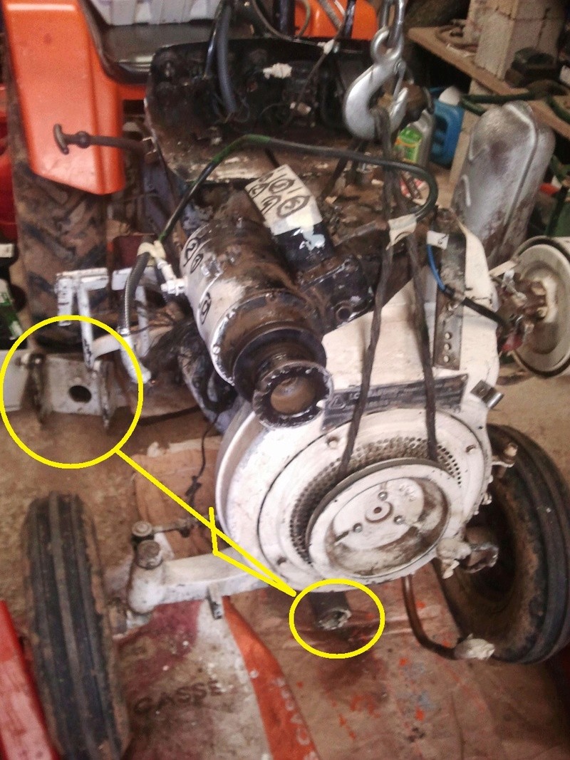

Toujours le même au billard et après avoir déposé la pompe hydraulique desservant le relevage
lombardini - HAKO me Tracasse - Page 2 Photo030
Une autre image de la face avant pour souligner trois points marqués en rouge sur la photo. Au centre de la photo, les deux points rouges superposés correspondent au repérage du point mort haut. Celui sur la gauche fixe le point de début d'allumage et permet le calage de l'avance a l'allumage
lombardini - HAKO me Tracasse - Page 2 Photo031

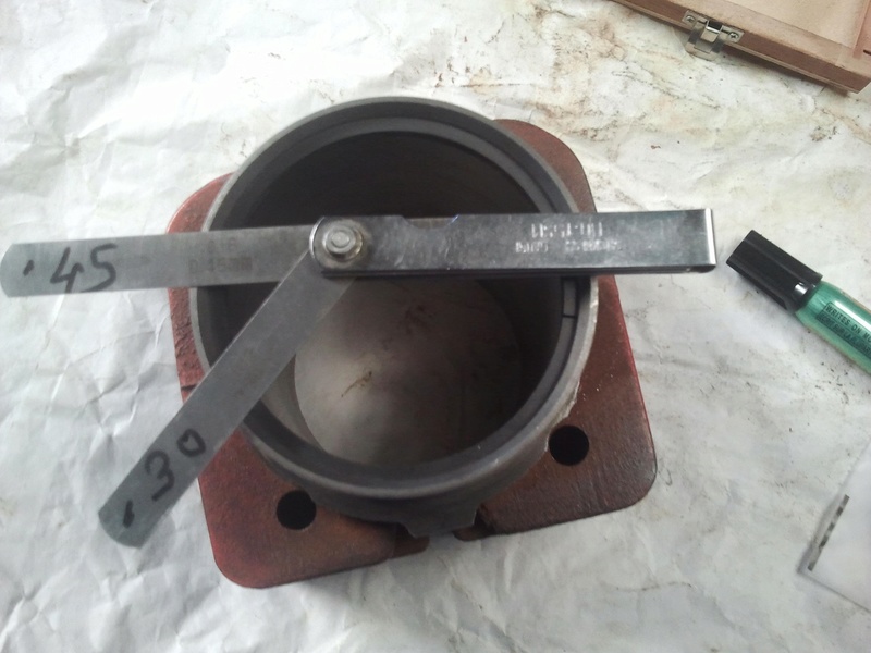

Bon bon j'ai procédé au rodage des soupapes , quelques photos de l'appareil bidouillé et utilisé pour démonter les dites soupapes
lombardini - HAKO me Tracasse - Page 2 F3610
lombardini - HAKO me Tracasse - Page 2 F3710
Puis après j'ai déglacé le cylindre
lombardini - HAKO me Tracasse - Page 2 F3910
Ayant reçus les segments neufs j 'ai procédé a la vérification du jeux a la coupe dans le cylindre. Il y a quelques dixièmes de mm en trop, bon je ne sais pas si je vais traiter cela à la lime à épaissir, je vais consulter les oracles avant de faire!! Mais ce n'est pas quelques dixièmes qui vont me prendre le chou Mad Mad lombardini - HAKO me Tracasse - Page 2 F4010
lombardini - HAKO me Tracasse - Page 2 F4110
lombardini - HAKO me Tracasse - Page 2 F4210
lombardini - HAKO me Tracasse - Page 2 F4310
lombardini - HAKO me Tracasse - Page 2 F4410

Voilà, voilà , après le piston, je continue sur la machine, repose du volant avant faisant office de ventilo
IL EST TOUT BLANC
IL EST CHARMANT
Photos:
lombardini - HAKO me Tracasse - Page 2 F4711
lombardini - HAKO me Tracasse - Page 2 F4811
lombardini - HAKO me Tracasse - Page 2 F4911
Au passage et avant peinture j'ai changé le fil ''impulseur'' reliant la bobine au rupteurs . On le vois sur la photo du haut. Ce fil cours le long du carter moteur contre le cylindre dans un tube acier. Cela doit chauffer la dedans, nous verrons bien si c'est fiable!!
