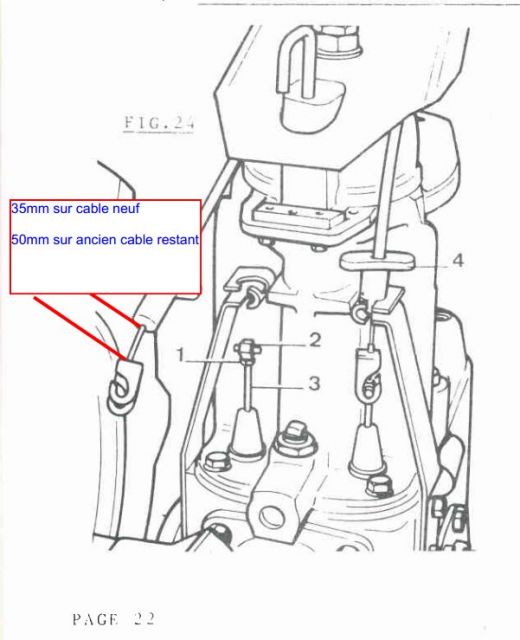

Avec les anciens cables:
Mes cables de déclabotage on toujours été réglés avec un léger jeux. Quand la poignée n'est pas tirée, il y a un léger jeux entre le barillet et la pièce d'accrochage.
Les crabots lachent quand la poignée arrive à 1 ou 2 cm du guidon. Complètement déclaboté, la poignée vient même buter le guidon.
Avec ceux que me livre mon concessionnaire Staub:
Même quand la poignée n'est pas tirée, le cable reste en tension, la tringle (3), reste environ 15mm plus haute qu'avec l'ancien cable
Quand je déclabotte, les clabos lachent évidement plus tôt, et la poignée n'atteint pas le guidon
Au début, j'ai pensé que la gaine allait se " tasser", mais après un an, je ne suis pas sur d'avoir gagné 2 mm
Le concessionnaire me dit qu'il n'y a qu'une longueur, qui est la même pour les séries 6000 à 9500

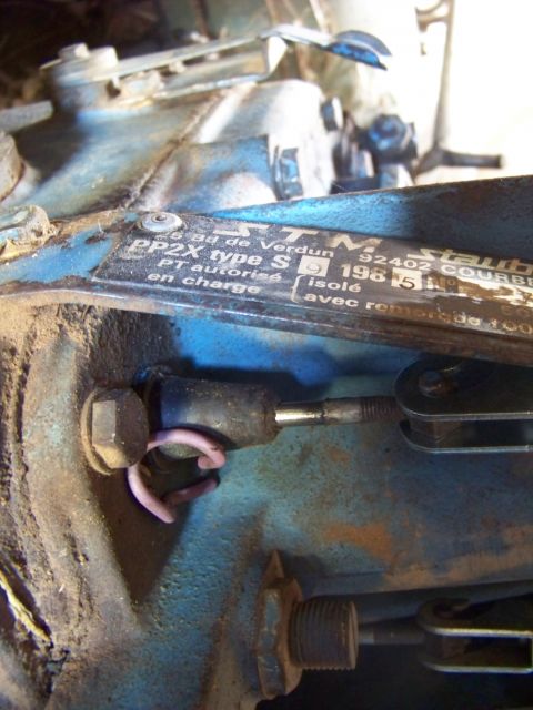

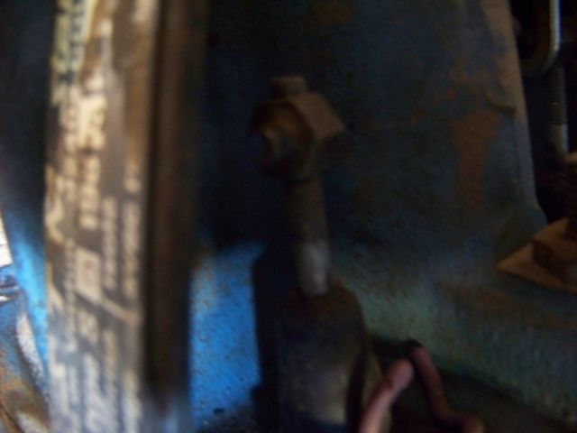

Donc des nouvelles de ces cables de déclabotage:
Tous d'abord, aucun souci avec le vendeur Xavier sur LBC
Les cables: J'y comprends rien:
1) No Aucun n'a la m^me référence, ou celle indiquée par Bornaz
2) : les cables reçus, ceux de mon fournisseurs habituel, le vieux qui me reste font tous 1310 mm comme le dit Mr Bornaz
3) Suspect la gaine des cables neuf est 15 mm plus longue que celle du vieux cable. Je veux bien quelle se soit tasser, mais à ce point là
Le resultat est que voici la position avec l'ancien cable de la tringle
La position de la tringle avec les cables neufs, barillet dessérer à fond . Il manque 15 mm pour qu'elle retrouve sa place
confused Question: est ce que c'est normal, Ya t il un risque d'usure prématuré des clabots
Je demonterai bien le couvercle de la boite, mais comme les cables ne seront plus en place, je me demande si ça va m'aider
Je suis vraiment perplexe
Si vous avez des idées, je suis preneur, parce que là confused confused confused war1
