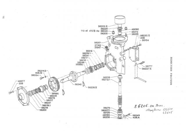

Bonjour a tous,
Heureux propriétaire d'un staub 2000 qui grâce a sa polyvalence me rend de grand service dans mon petit jardin, mais voila il y a un mois plus moyen de faire fonctionné les fraises.
Pas de souci on démonte, la panne est vite trouver une des vis de la roue en bronze été cassé et la tête est venus ce loger dans la vis sans fin, pas de gros dégât j'en profite pour changer les vis et les coller.
Jusque la tout va bien, vu que tout été démonté je me dit on en profite on change les joints spi (un des deux fuie) et c'est la que les problèmes arrivent.
Les joints démonté sont de taille 30-38-4 et impossible d'en trouver dans ma région (sens dans l'yonne), ma question est la suivante est-ce que c'est la bonne taille d'origine et si oui ou je peut en trouver.
Merci d'avance

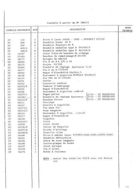

Bonjour graffityfr
Bienvenu sur le forum .
Pour les cotes des joints je te met le plan et les références du réducteur fraiseur .
J’espère que ça répondra à tes questions

j'ai moi ausi un problème d'étanchéité au niveau des arbres de sortie de mon bloc réducteur fraise.
J'ai réussi à démonter l'arbre et la roue bronze mais je ne vois pas comment faire pour arriver à sortir les joints au passage merci bojojo pour la vue éclaté.
Je voudrais donc changer les joints 56219/1 et 56217 d'ailleurs je ne savais pas qu'il y avait deux joints par coté.
Si l'un d'entre vous peux me m'expliquer je crois que sa m'aiderai pas mal. Peut on sortir ces joints sans détruire les roulements combinés ?
