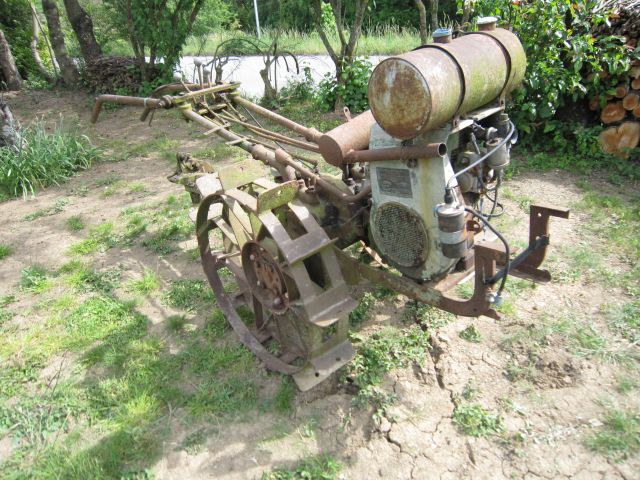

Bonjour a tous.
Tout a commencé par une annonce sur le bon coin en Haute Savoie.
labor - Le Labor TEL est arrivé. Motocu10
Je fais une offre que le vendeur retiens et je fais appel a Nono qui répond présent tout de suite.
labor - Le Labor TEL est arrivé. 08_55310
Et le week end dernier,Nono me livrais la bête en descendant chez Michel82.
On s'est donné rendez vous chez Fred-Japy qui était a peut près sur le chemin de Nono dans son voyage chez Michel.
On a fait le transfer d'une remorque a l'autre et nous voila reparti chacun dans notre direction après avoir passé la soirée a discuter ferraile chez fred.
Et a 0h45 me voila de retour a Chatellerault avec mon Labor.
labor - Le Labor TEL est arrivé. P2409110
labor - Le Labor TEL est arrivé. P2409111
Et le voila déchargé sur la pelouse:
labor - Le Labor TEL est arrivé. P2409112
Il a retrouvé ses deux oreilles.
labor - Le Labor TEL est arrivé. P2409113
Et comme j'avais une boite a outils et un filtre a air en stock,j'ai commencé a le complèter.
labor - Le Labor TEL est arrivé. P2409114
Il me manque donc les deux bouchons de réservoir et la magnéto qui n'est pas dans un super état.
Le pot d'échappement sera a remettre en ligne et a réparer,il est percé et le réservoir d'essence est percé lui aussi.
Les deux masses avant sont en fabrication,merci a JFsmoke et Michel82 pour les plans.
Un grand MERCI a Nono qui s'est occupé de tout et tout seul,et a fred qui nous a accuilli en compagnie de ses moteur.
Bon dimanche a tous.

Bonjour !
encore une belle bête de sauvée ! labor - Le Labor TEL est arrivé. 287628
bien dans son jus avec ce qu'il faut de restauration pour te tenir au chaud cet hiver !!!!! lol!

Bonjour JP bonjour a tous.
Oui il y a beaucoup de travaille mais comme tu dis,c'est une belle bête.

Jeff j'ai eu l'occasion de voir ton Labor, c'est du lourd! C'est une belle machine, belle trouvaille Wink

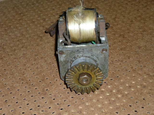

Voici les photos de la magnéto:
labor - Le Labor TEL est arrivé. 00810
labor - Le Labor TEL est arrivé. 00310
Et voici celle de mon Labor TIRFOR,je pense que le capot doit être le même.
labor - Le Labor TEL est arrivé. 00110
Même si la magnéto ne fonctionne pas,ce qui compte c'est qu'elle soit complète pour que je puisse l'envoyer restaurer chez un spécialiste.
Je pense que le bobinage de la miene est rècupérable.
Il faut reboucher les trous qui ont été fait dans le corps et retrouver la partie rupteurs et cache avec ses deux pattes.
Merci de votre aide.
Bonne soirée a tous.

Les magnéto Morel ont certainement été montées d'origine sur le TEL,on la retrouve sur le M7.
C'est une magnéto avec aimant tournant et bobinage dans la partie haute comme les Wageor,il me semble,vu d'extèrieur.

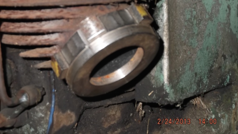

Pour Michel82 voici les cotes du pot d'échappement:
Le pot a un diamètre de 100mm
une longueur de 335mm
labor - Le Labor TEL est arrivé. 001_210
Les deux bouts sont bombés et dépassent de 8mm chacun.
labor - Le Labor TEL est arrivé. 002_210
labor - Le Labor TEL est arrivé. 003_310
Le tube de sortie moteur fait 40mm de diamètre:
labor - Le Labor TEL est arrivé. 004_210
Le tube de sortie fait 33mm de diamètre pour une longueur de 355mm dans sa partie la plus longue qui épouse le pot.
labor - Le Labor TEL est arrivé. 003_210
La patte qui est dessus le pot est a 235 mm du bout gauche(sortie moteur)et elle serre a guider la cable d'accélérateur.
Il doit y avoir une patte côté droit qui se fixe contre le carter en alu de la ventilation,mais je ne l'ai pas.
Mon pot est a restaurer entièrement,il est percé et il a été ressoudé de travers.

bonsoir a tous, bonsoir Jeff
quelques photos de ma magnéto
coté flector d'entrainement, ma magnéto tourne dans le sens horaire, donc vers la droite
labor - Le Labor TEL est arrivé. P1000519
coté rupteur avec la manette pour l'avance
labor - Le Labor TEL est arrivé. P1000520
le noyau tournant à l'intérieur de l'aimant
labor - Le Labor TEL est arrivé. P1000521
on voit que l'aimant passe en dessous du noyau tournant
labor - Le Labor TEL est arrivé. P1000522
apparemment ta magnéto tourne dans le sens inverse de la mienne
A+ a tous---philippe
Masculin Nombre de messages : 4937
labor - Le Labor TEL est arrivé. Empty
MessageSujet: Re: Le Labor TEL est arrivé.   labor - Le Labor TEL est arrivé. EmptyMar 04 Oct 2011, 06:40
Salut Philippe salut a tous.
Merci pour les photos.
Le bobinage n'est pas le même si elle ne tourne pas dans le même sens mais je pense que la partie des rupteurs doit être réversible.
Il suffit de retourner le touchau et le tour est joué et pour le cache,il doit être le même que la petite que je t'ai donné.
Le reste de ma magnéto est rècupérable par un spécialiste,je vais juste l'ouvrir pour reboucher les trous dans la carcasse et l'envoyer faire rebobiner.
Bonne journée a tous.

Bonsoir a tous.
Comme l'état de mon pot d'échappement est mauvais et que son écrou n'est pas conforme.
labor - Le Labor TEL est arrivé. 10010
Mon père m'a réusiné un écrou.
labor - Le Labor TEL est arrivé. 10410
labor - Le Labor TEL est arrivé. 10310
Il me reste plus qu'a réparer le pot.
