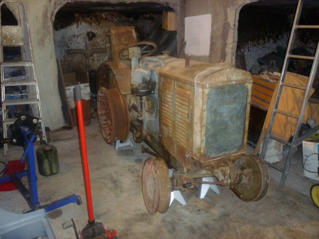

Bonjour, je suis a la recherche (comme le dit le titre) d'un moteur pour un YL renault ou au mois la partie haute (pistons et cylindres bloque moteur )Je pence que ce doit être un moteur de monaquatre .
Je prend toutes informations .Merci

tu nous le presente celui ci? le moteur est mort visiblement, mais le reste? il lui faut des chaussettes, la boite est bonne?
on va suivre ta progression de plus près ! tu vas pas t'en sortir comme ça ! Laughing

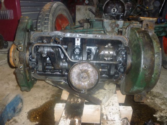

celui-la m'a pris 6 mois rien que pour sortir les pistons sans les casser
mais ca valait le coup
