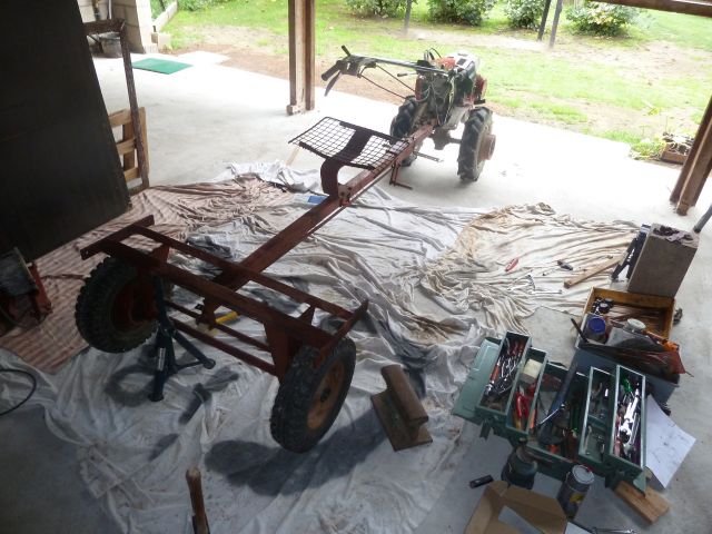

je suis en train de restaurer ma remorque qui va sur mon Honda
mais je ne connais pas la marque ni son age (si vous pouvez me le dire ça m'intéresserai)
Seulement il y a un problème , ce serait moins drôle alors !

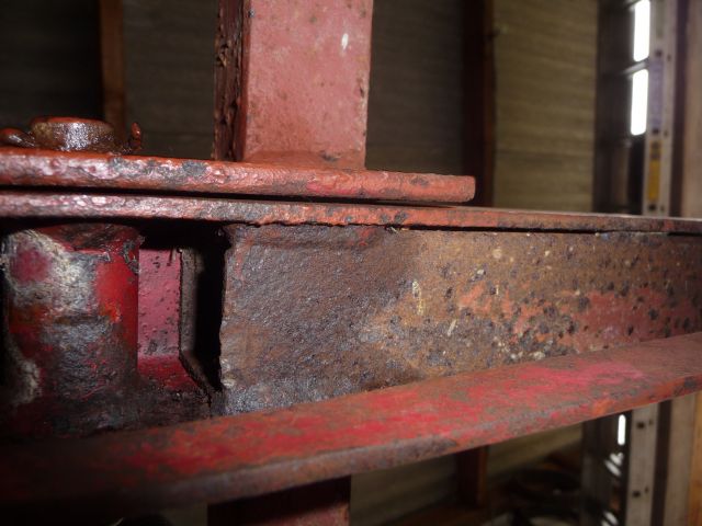

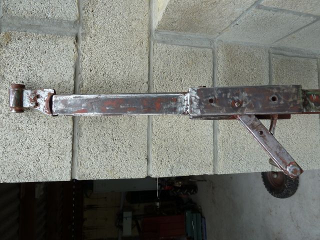

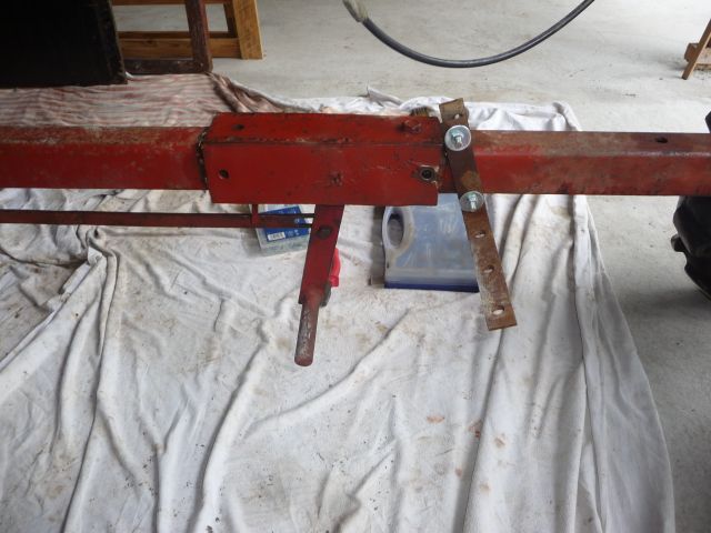

Les anciens proprio ont soudé un renfort sur le timon mais depuis le frein ne marche plus
war1 war1 war1 war1 war1

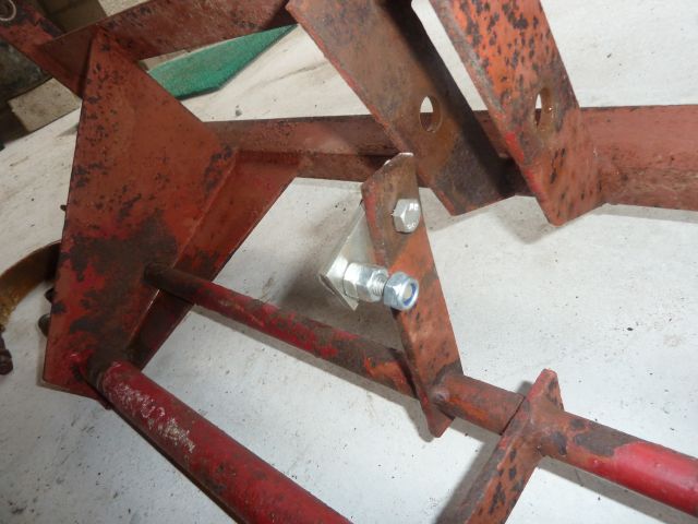

la panne c'est que la tringle qui va de la pédale au bras de levier frotte sur le renfort et ça coince Mad Mad Crying or Very sad
alors a l'aide d'une petite équerre j'ai rabaissé la tringle ça marche mais le bras de levier est moins long donc ça freine moins fort !!
je cherche donc des idées pour conservé le renfort tout en faisant fonctionné le frein car je voudrait installer une citerne et une pompe sur la remorque pour l'arrosage .
Voici quelque photos

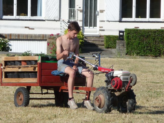

voila comment je l'ai acheter (photo de l'annonce)
après une petite modification pour les besoin de mes cultures
(quel athlète, le motoculteur pas le chauffeur évidemment)
voila ou j'en suis pour le moment
le coupable
ma solution pas terrible
(normalement la tringle est a hauteur du boulon)

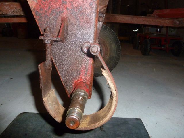

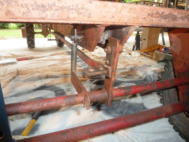

les patins de frein
la pédale

C'est tout le timon qui a été renforcé avec un tube rectangulaire soudé à l'intérieur du U d'origine ?
Des idées :
  • un câble pour contourner le renflement à l'extrémité ? cela risque de faire cher,
  • remonter l'axe de la tringle sur le levier à l'avant dans la même proportion que celui à l'arrière ? on va diminuer la course de la tringle, mais on va augmenter les efforts dans celle ci et dans les goupilles,
  • faire une équerre ou un triangle soudé à l'arrière de la tringle pour s'accrocher plus haut (point d'origine) en contournant le renflement
En tout cas ton jardinage a l'air sympathique. Bon courage.

oui presque tout le timon est renforcé

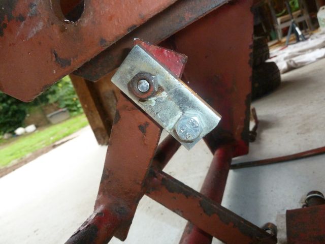

aujourd’hui j'ai boulonné un plat à la place de l'équerre et je l'ai un peu avancé
ça marche pas trop mal je vais essayer en la reculant pour voir si c'est pas mieux

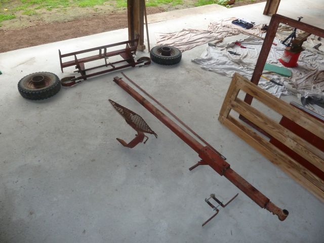

mais pour le moment j'ai démonté totalement la remorque pour la nettoyer au Karcher et
la poncer
voila des photos de l'avancement
démonté
le nouveau plat

je pense qu'il faut que tu soudes ta petite pièce rapportée et ta tringle de commande des frein ( en respectant la longueur totale) et en gardant l'angle que l'on voit sur la photo ce qui fait que l'accrochage se fera à l'endroit prévu d'origine et je pense que dans cette situation ton freinage sera à peux près équivalent au départ

Serait-il, malgré tout, possible d'avoir 2 photos supplémentaires, une première de la pédale de frein et une seconde du système de tringlerie à l'arrière.

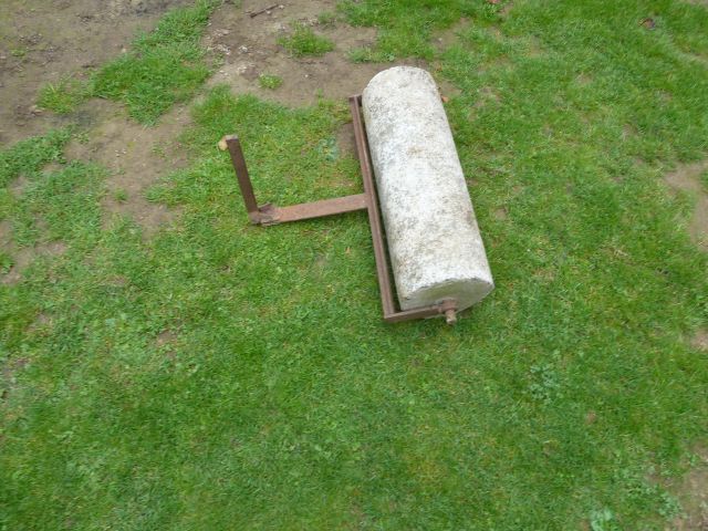

-un rouleau en pierre bleu belge (c'est extrêmement lourd)

J'ai réparé et le frein de parking fonctionne maintenant.

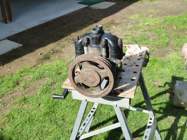

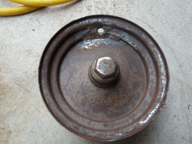

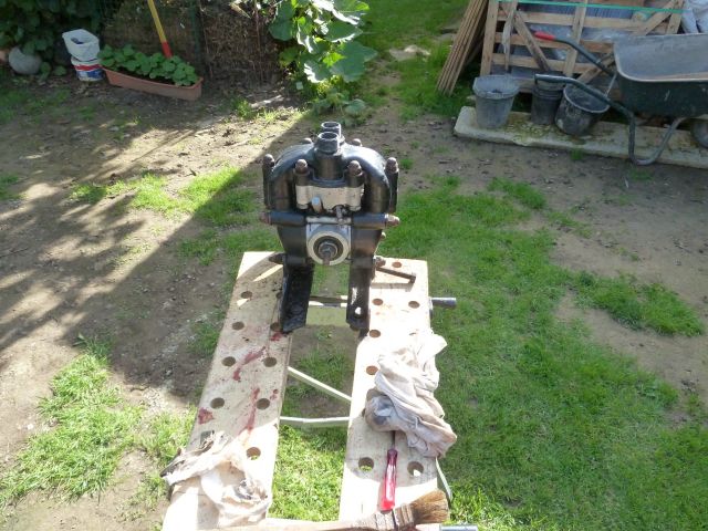

Comme promis voici des photos de la pompe ( elle est de marque tecnoma mais je ne connait pas le modèle)
voila la raison du pourquoi je recherche une poulie sur prise de force
Le rouleau en pierre bleu

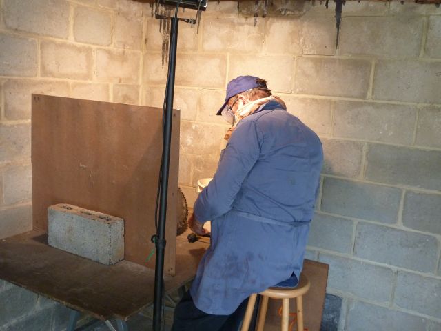

et de la cabine de sablage improvisé (merci papa)
et voici le résultat sur une roue après traitement ( sablée et soudé au chalumeau car elle étais fendue par la rouille)

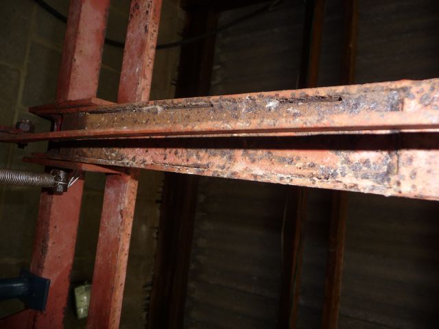

le timon et le châssis poncé (c beau on se vois dedans )

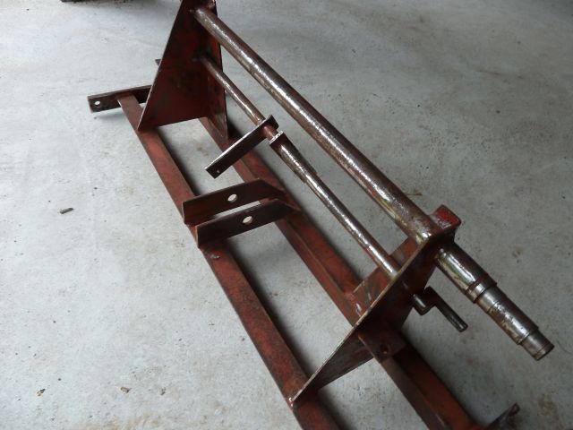

encore un peu de soudure et de couleur et c'est fini

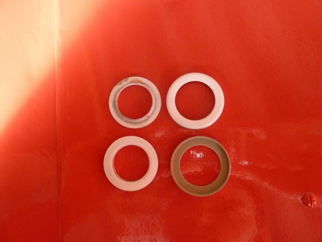

Maintenant que la Toussaint est passées et les chrysanthèmes partie je me remet à travailler sur ma remorque.

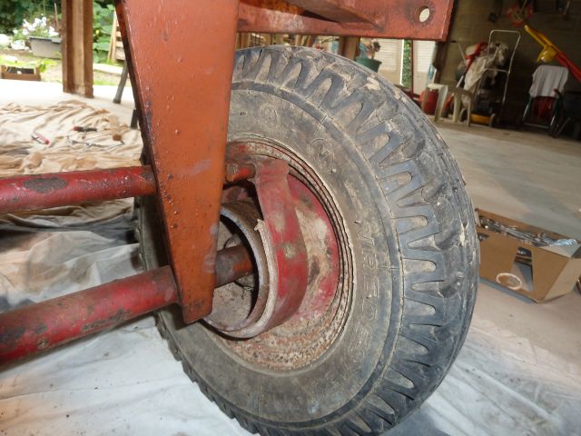

Elles est remise en couleur mais en la démontant j'ai trouvé des rondelles sur les axes de roues
Pour moi ce sont des bourrages et il faut remettre des joint mais je ne suis pas sur Question pouvez vous m'aider ?? voila quelques photos
si vous savez également le sens dans lequel elles vont ?
d'avance merci

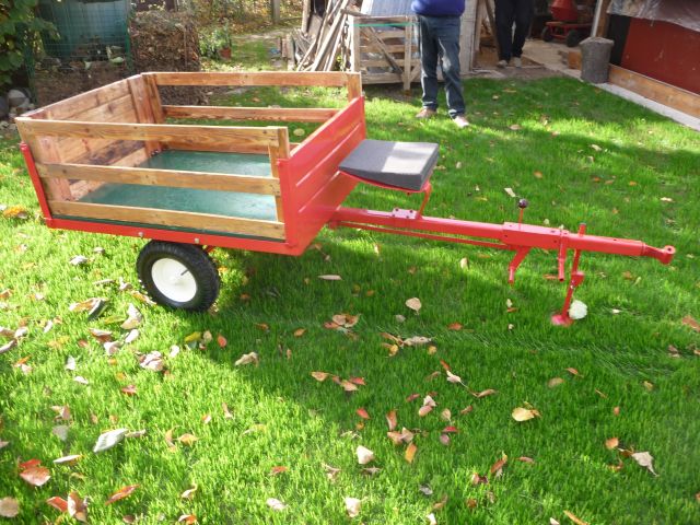

ma remorque est enfin finie (depuis un certain temp en fait)
modification des freins (plus ajout d'une poignée pour le frein à main)
fabrication des poses pieds définitifs , du siège et d'une béquille et réusinage de l'attache (trop usée donc trop de jeux vertical)
plus fabrication de nouvelles ridelles
mais place au photos
aussi j'ai rénové mes masses de roues et les modifiées un peu pour pouvoir les mettre dans le bons sens

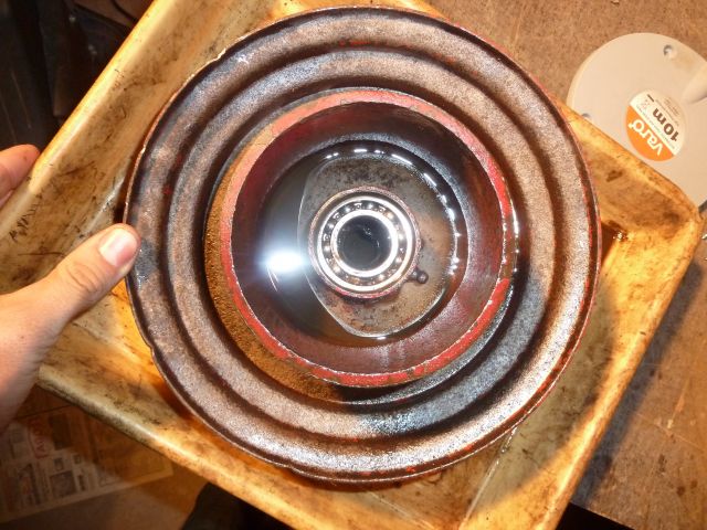

j'aurais encore une question, est ce que quelqun connait les dimensions de la poulie qui vient sur la prise de force car comme je n'en trouve nulle part je vais en faire usiner une par un copain qui à un tour

  • le diamètre intérieur pour le raccordement sur l'arbre ? ça tu peux le trouver sur l'arbre du motoculteur.
  • le diamètre primitif pour la courroie ?
J'ai un Honda 5.5 cv, mais plus récent que le tien avec la poulie, si tu veux je peux regarder ?
