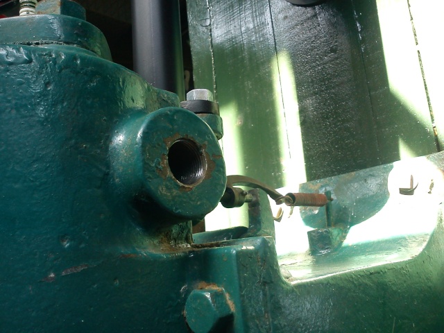

bon, j'ai donc retiré la vieille tubulure d'eau (pourrie et cuite ! ). en la bougeant a la clé, elle s'est d'abord déchirée longitudinalement puis m'a laissé un cadeau dans le filetage !
le morceau retiré en le decollant et le coupant en deux :
j'ai fait un bon nettoyage dans le circuit d'eau avec la soufflette et un grattoir, mais il y a enncore de quoi faire !
un coup de taraud gaz : le filetage est heureusement propre !
