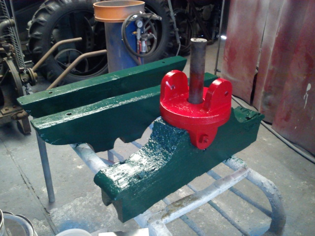

voila quelques nouvelles, j'ai recupéré un chassis sur roues pour mon moteur, je suis entrain de le refaire. c'est un chassis d'origine vendeuvre, c'est comme le port-salut, c'est ecrit dessus, enfin sur les roues. Laughing
je ne connais pas les dates de sortie de ces chariots, peut être est-ce un peu anachronique? cela dit, ce sera bien mieux qu'un chariot avec des roues de faucheuse ou autre.
a l'arrivée :
une fois defait des planches et autres artifices: y a du boulot !
sablage des parties acier:
les roues n'ont pas beaucoup rouler, on voit encore les stries d'usinage !
peinture rouge ral3002 des roues et essieu: (ça fait clair sur la photo)
les parties bois conservées sont décapées, poncées, traitées puis re-peintes dans une teinte proche de ce que c'était.
le chassis est entierement refait
les tirefonds et tiges d'origine sont conservées, passées a la brosse et a la filiere.
voila pour ce soir, bientôt la suite ! re-assemblage, et mise en place des planches, peinture finale puis placement du moteur ! Wink

MessageSujet: Re: mon premier horizontal ! un gardner 1   Ven 26 Aoû 2011, 20:09
salut a tous !
jp, j'ai bien essayé d'aller voir chez le gros malin, tu sais l'enseigne au toit pointu qui dit "le gros malin , pour reussir", et bien je leur ai demander des baguettes pour souder le bois, ils m'ont montrer un pistolet pour colle a chaud !
du coup, je cheville et je mortaise ! mes chevilles sont en rond inox de 10mm.
protection peinture de toutes les faces avant montage bien sûr !
bon, voila ou j'en suis ce soir :
maintenant faut tirefonner, et refaire les accessoires qui manquent autour ! Rolling Eyes
