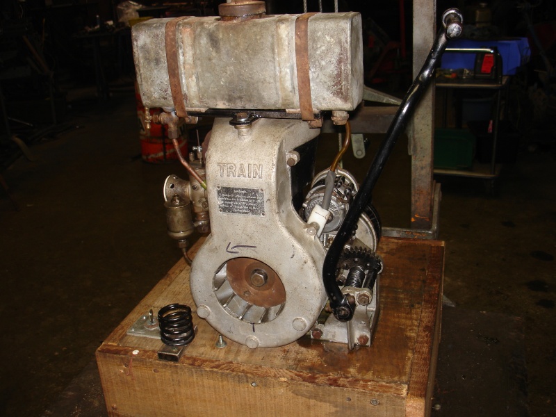

Bonjour à tous !!
J'ai récupéré à Looze 2 tres gros moteur ( dont certains rigoler en me voyant récupéré ceci Rolling Eyes Laughing ) qui, d'apres ce que l'on m'a dit, serait des Train ....
C'est un petit 2 Temps refroidi par air.
Je me pose pas mal de question dessus:
- A quoi pouvait-il servir ??? Groupe Electrogene, Motopompe, ...
- En quel année est-il né ??? Année 30 ??
- Quel carbu se monte dessus ?? un Zenith comme certains petits Train ??
Quelqu'un aurait des infos sur ce moteur ???

Bonsoir à tous !!
Des nouvelles du petit Train
Il m'a fallu une petit vingtaine d'heure de le restaurer de A à Z !
Il me manque toujours le carbu et le pot.
Apparament le carbu serait un petit Zenith.
Quelqu'un pourrait le donner le type svp ?? le trou du doit fait environ 25 mm de diametre.
Si quelqu'un à une photo du pot d'origine, je suis preneur !!

Bonjour Cerés
En cherchant des renseignements concernant les moteurs TRAIN sur le forum
Je constate que votre moteur est identique au mien,récupéré dimanche sans
magnéto ni carburateur et échappement
Post de ce jour sur le forum
Avez vous défini le modèle de carburateur monté en origine
Quel est la marque et le type de la magnéto présente sur le votre
Merci de votre aide si vous avez avancé dans vos recherches

En effet, c'est le même que les miens a part pour quelques petits détails.
J'en possède deux dont un avec une regul centrifuge dans le volant (celui présenté au dessus) et un autre sans regul comme le votre.
Une vue de la regul.
Pour la magneto, c'est une Magneto-France
Et le type de la magneto
Pour le carbu, sur les Train comme le mien avec une regul, je suppose que c'est un Zenith 18RHA avec une bride ronde comme les D1 ( d'ailleurs si quelqu'un à ca qui traine ..... ) mais pour les autres sans regul comme le tien, je ne sais pas du tout .....

Bonsoir a tous.
La magnéto est la même que sur mon Bouyer retroforce et on la retrouve aussi sur les motocyclettes Terrot 100cm3 a moteur 2 temps,donc de ce côté la,il ne devrait pas y avoir de problèmes.
Ensuite,pour le carburateur,je pense que sur les bourses motos anciennes,vous devriez trouver votre bonheur.
Bonne soirée a tous.

A l'origine quand j'ai récupéré ce moteur dans un lot,comme il
était très largement incomplet je ne pensais pas le conserver
mais en consultant le tome6 de François Barral,ce modèle n'y
figurant pas je m'y suis attaché et je vais donc tenter de le
compléter et lui redonner vie,sachant que pour l'instant en
l'absence d'un recensement, seul Cerés en possède un identique
J'invite donc a se manifester les éventuels possesseurs de ce type
de moteur ou ayant des renseignements,(voir même les élément
manquants,on peut rêver)
Bonne soirée a tous

le carburateur devrait etre normallement un Amac sur ce moteur
en tout cas, jolie trouvaille!! il est tres beau

Une première étape de franchie,j'ai reçu ce matin de Montluçon
une magnéto correspondante trouvée sur LBC a prix raisonnable
Malheureusement le cône de l'arbre est plus petit de diamètre
il va donc falloir bricoler pour fabriquer une douille d'adaptation
Je recherche toujours le type du carburateur monté en origine
ainsi que la forme d'origine de l’échappement

rien sur l’échappement mais le carburateur est un AMAL

Hé bien oui 14 mois plus tard il est pratiquement complet et il
fonctionne parfaitement
Après démontage les roulements de vilebrequin ont été remplacés
un carburateur AMAC M20D a été monté,un échappement adapté
La petite magnéto MAGNETO FRANCE a subit une modification pour
servir de rupture pour un allumage 12 volts par bobine et batterie
(mon bobinier m'a déconseillé la réfection de cette magnéto déjà
jugée faible a l'origine)
Pour terminer adaptation d'un réservoir de JAPY TU qui a mon avis
ne dépareille pas trop
L'ensemble fixé sur un podium en bois permet de dissimuler la batterie
Néanmoins je recherche toujours des renseignements sur le type et
l'année de fabrication de ce moteur TRAIN alésage 65 course 50 non
répertorié encore sur les ouvrages des experts OUACHEE et BARRAL

ces moteurs ont eté monté en amal sur les motos , en fixe c est un zenith qui les équipait faut que je regarde sur le mien si j ai le carbu et la ref !
sinon faut que je retrouve la doc qui doit etre dans un de mes cartons matraque1
d apres mes recherches d il y a 3 ou 4 ans ca aurait pus servir au militaires pour des treuils mais j ai jamais eu la confirmation
