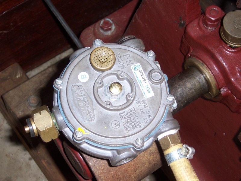

| Bonjour,
La restauration avance bien et les premiers essais sont pour bientôt. Mais je dois trouver une solution économique pour la détente du gaz d'alimentation. Si je met un détendeur de cuisinière suivie d'une vessie, est-ce que ça marche? Une autre idée, utiliser un détendeur de voiture gpl, mais est-ce facile à trouver et à adpater?
a+ | |

Nombre de messages : 6635 Age : 78 Localisation : vendée Date d'inscription : 14/12/2006
| Sujet: Re: gardner 1A Jeu 12 Jan 2012, 10:32 | |
| Bonjour Olivier Pour ma part et mon moteur Gueret, j'utilise un détendeur acheté à Nuenen à des hollandais, je pense que c'est un détendeur de voiture GPL, c'est pas bien beau mais bien pratique, il suffit de le camoufler. A bientôt François | |

| Bonsoir,
Par hasard est-ce que quelqu'un aurais un détendeur de chariot élévateur qui traine?

Nombre de messages : 2809 Age : 42 Localisation : haute garonne et seine maritime Date d'inscription : 05/11/2006
| Sujet: Re: gardner 1A Jeu 26 Jan 2012, 21:17 | |
| Bonsoir,
merci Michel mais ça ne vas pas aller et puis pour la différence de prix je préfère utiliser ça
http://cgi.ebay.fr/IMPCO-DETENDEUR-VFF-30-Z1132-CARBURATION-GAZ-CARBURATEUR-CHARIOT-ELEVATEUR-/130590690587?pt=FR_YO_PME_LogistiqueManutention_ChariotsElevateurs&hash=item1e67cfcd1b
