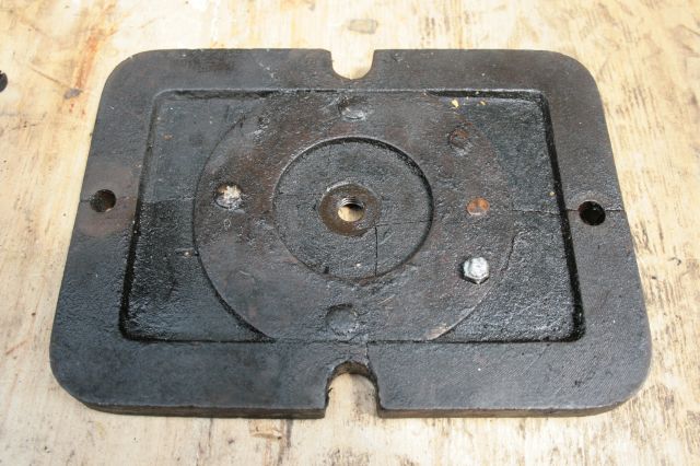

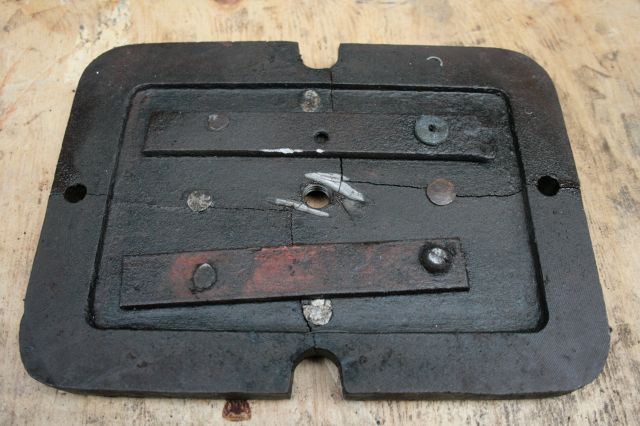

Pour Johnny : je comprends et apprécie ta remarque mais cette porte était cassée en quatre morceaux pissant à l'huile de tous les côtés.
De plus cette pièce était certainement une porte arrière modifiée comme en témoigne la présence de trous de fixation inutiles.

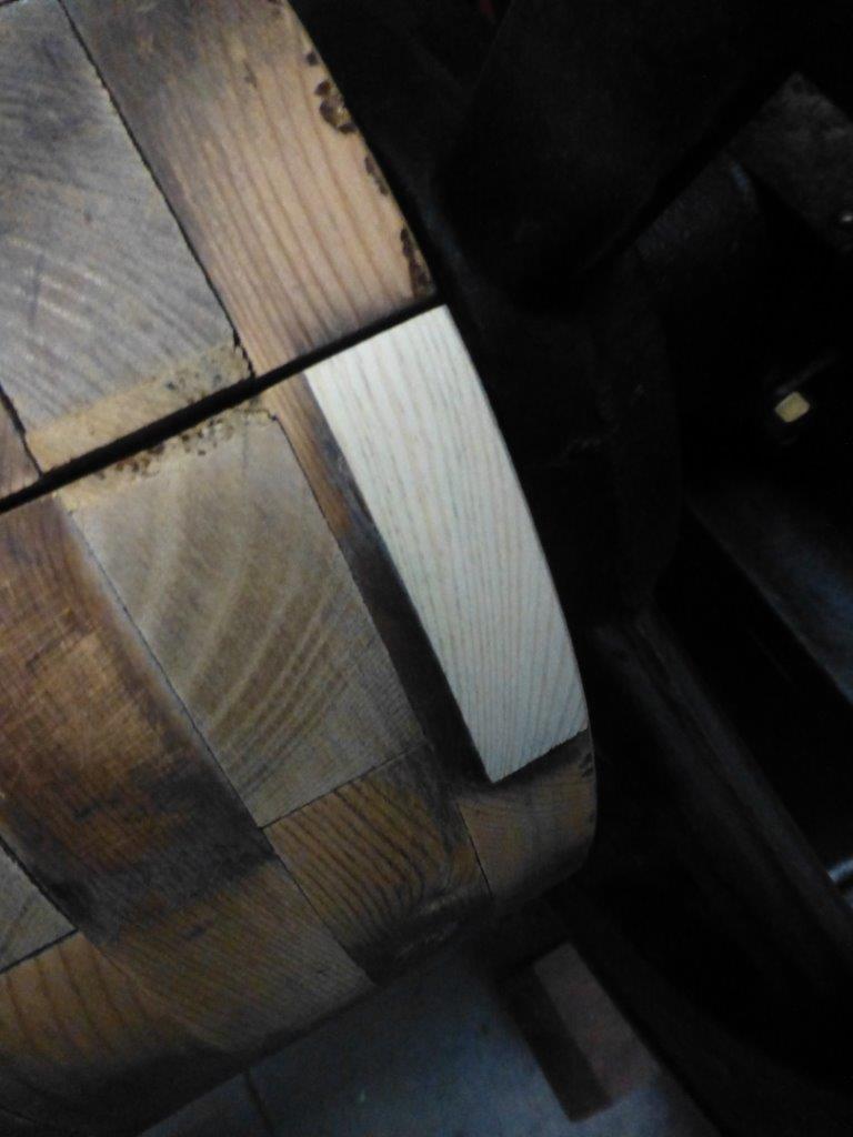

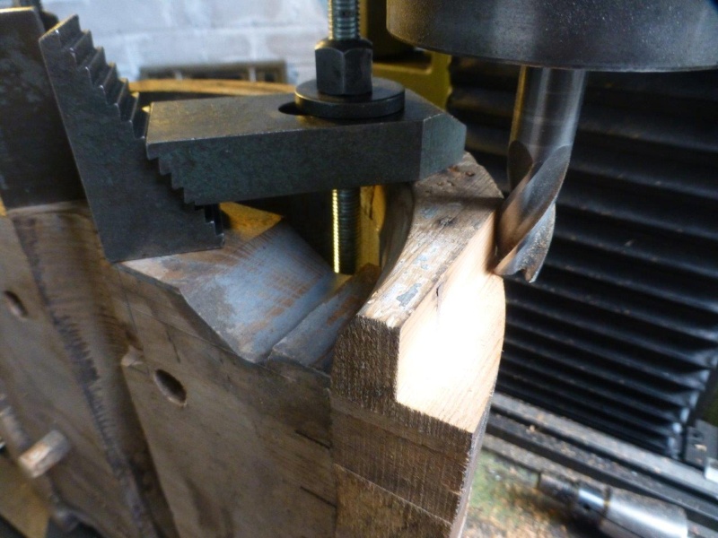

Une fois n'est pas coutume, samedi matin, je me suis essayé à la menuiserie.
En effet, la belle poulie qui m'a été cédée par Olivier à Nuenen, comportait un méchant éclat inesthétique.
Robinet purgeur pour MILLOT type 14 - Page 2 P1030521
Robinet purgeur pour MILLOT type 14 - Page 2 P1030522
Robinet purgeur pour MILLOT type 14 - Page 2 P1030523
Voilà, voilà, ce n'est pas très glorieux mais cela fait un peu de bruit sur le forum.

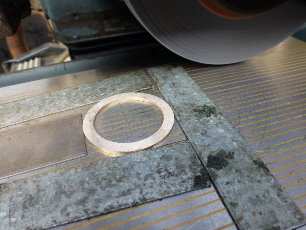

Le manque de place disponible dans mon fourgon, pour le retour de Looze, m'oblige à ne prendre qu'un seul moteur.
Le choix s'est porté à nouveau sur le T14 de 1922 rendu célèbre par son couvercle de carburateur.
Afin de ne plus susciter des remarques (justifiées) quant au jeu latéral du vilebrequin de ce vénérable moteur, il a été décidé de poser une rondelle intercalaire de 2,00 mm entre le maneton et le palier côté magnéto.

La rondelle de bronze a été dressée à la rectifieuse plane. Notez l'arrangement des tôles afin que la pièce usinée, non magnétique, ne soit éjectée.
Robinet purgeur pour MILLOT type 14 - Page 2 P1050438
Robinet purgeur pour MILLOT type 14 - Page 2 P1050440
Robinet purgeur pour MILLOT type 14 - Page 2 P1050442

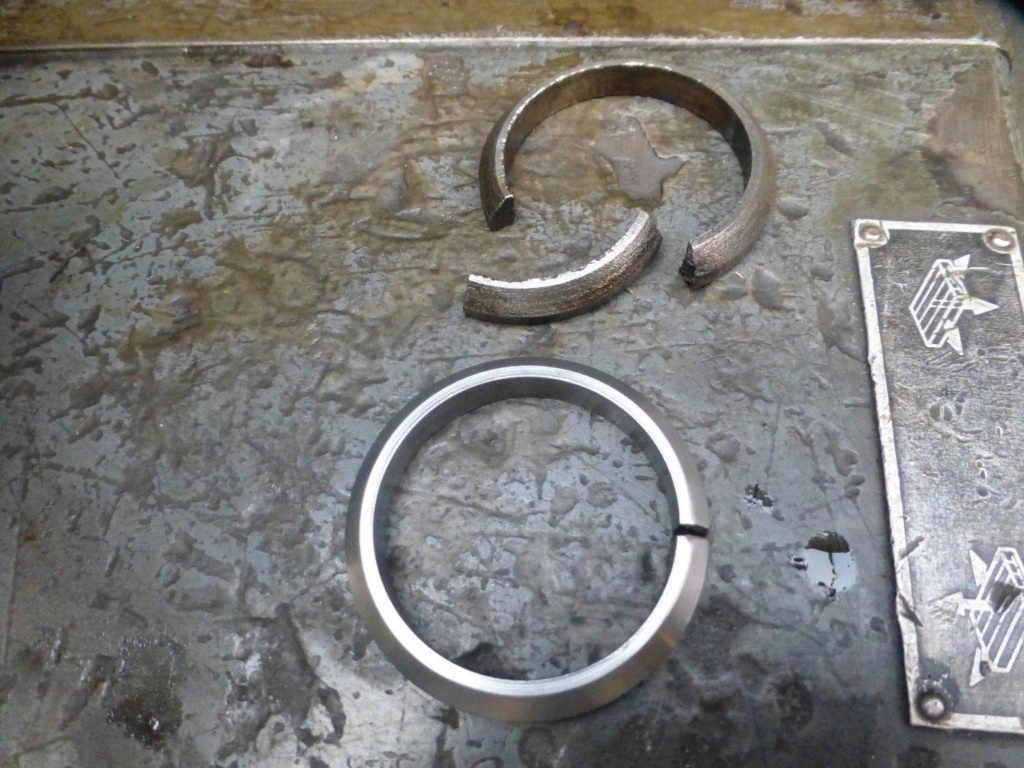

La bague de récupération d'huile du palier concerné étant brisée, sa copie a été refaite en acier.
Robinet purgeur pour MILLOT type 14 - Page 2 P1050441
Robinet purgeur pour MILLOT type 14 - Page 2 P1050443
Robinet purgeur pour MILLOT type 14 - Page 2 P1050444
