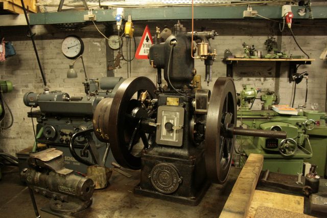

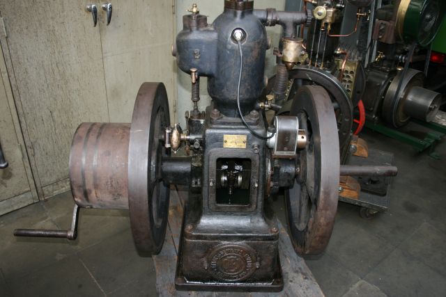

Tout d'abord, une photo de la bête avec son carburateur et magnéto nettoyés et révises.
Le graisseur de la queue de soupape d’échappement a été reconstruit et les ressorts du régulateur remplacés et tarés afin de modérer toute ardeur inutile.
Le portillon d'accès au carter avec ses dispositifs de verrouillage manquent toujours, mais cette vénérable mécanique démarre au quart de tour !

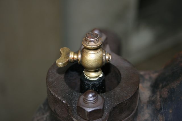

CORPUS DELICTI : vue de la chapelle d'échappement.

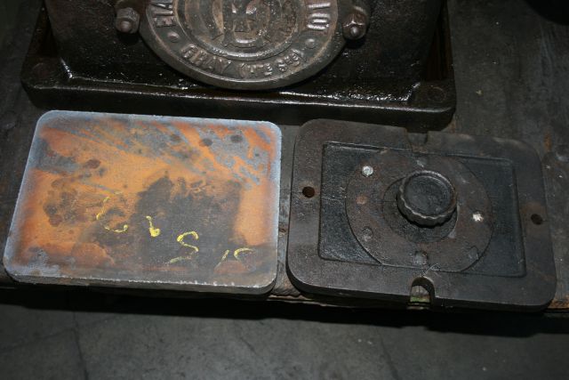

Les écrous sont fabriqués.
La tôle de porte est coupée et sera usinée mardi. Idem pour les deux verrous.
La suite mercredi.

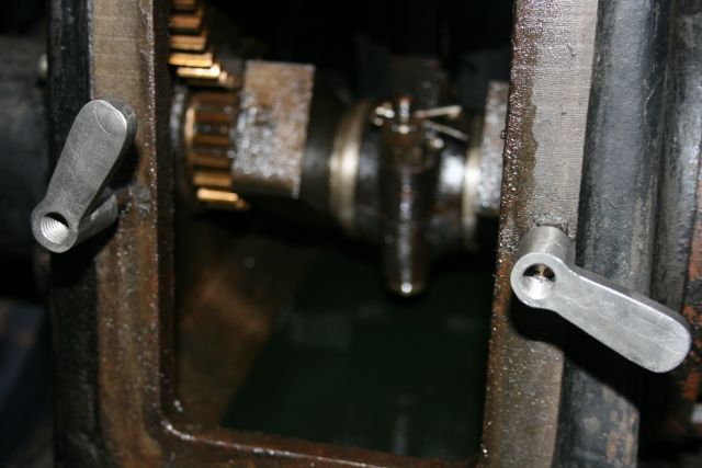

Situation à ce jour :
url=http://fotoforum.fr][/url]
La suite pour mercredi !

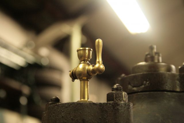

Le fameux robinet, après restauration est enfin installé , vifs remerciements à qui de droit :

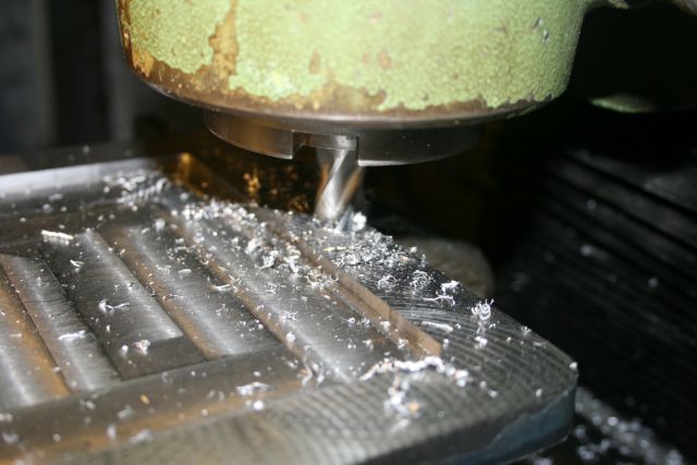

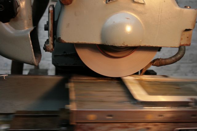

On continue sur le couvercle avec le fraisage des boutonnières :
Un petit coup de rectifieuse pour faire joli :

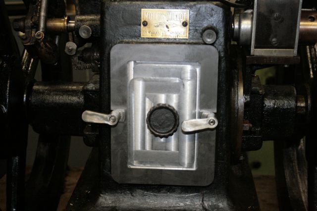

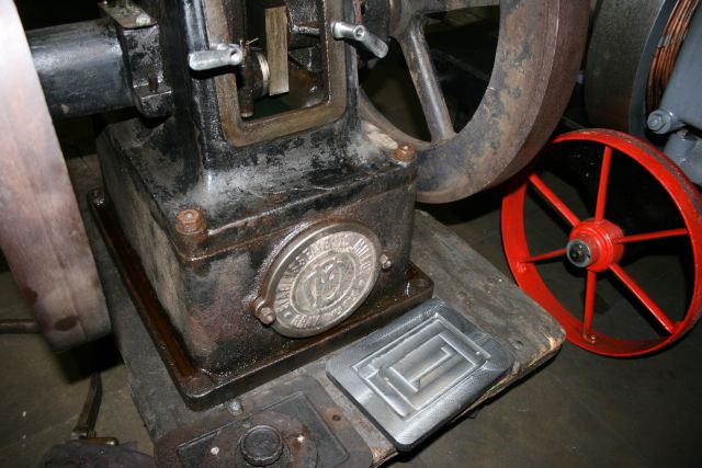

Vue d'ensemble du couvercle reconstruit : un passage à l'acide fera disparaitre les traces d'usinage en creux :

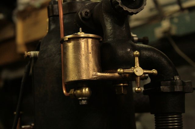

Le carburateur est réparé, les différentes pièces manquantes ont été refaites :
Le T14 tel qu'il se présente à ce jour :
