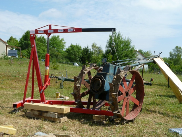

arrivée, là je suis tout seul pour manipuler
laffly - mon Laffly, enfin j'en ai un!!!! Laffly55
avec la chèvre ça va bien
laffly - mon Laffly, enfin j'en ai un!!!! Laffly56
hop! on retire la remorque
laffly - mon Laffly, enfin j'en ai un!!!! Laffly57
remontage des roues

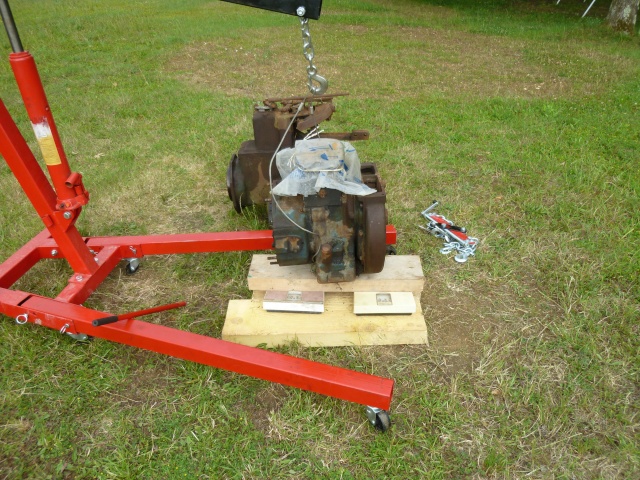

maintenant au bloc moteur
laffly - mon Laffly, enfin j'en ai un!!!! Laffly64
pas trop de difficulté

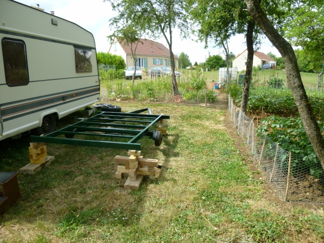

ma remorque: elle est solide et juste comme j'en ai besoin, dessous le plancher bois j'ai 5 profilés rectangulaires, essieu à 900kg, pour un chargement à pneus pas de souci, mais là avec des roues fer et des ensembles qui pèsent pas possible, j'ai pas voulu prendre de risques même si la distance à parcourir était pas grande,

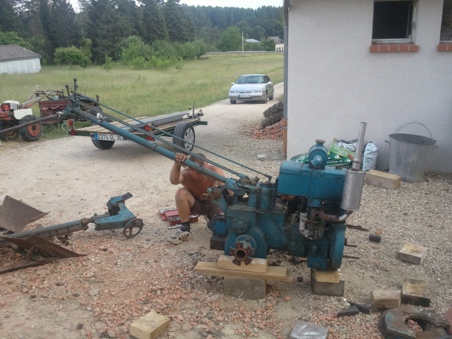

un autre voyage se prépare, avec encore du lourd que m'a ramené chic24 pour laurent45

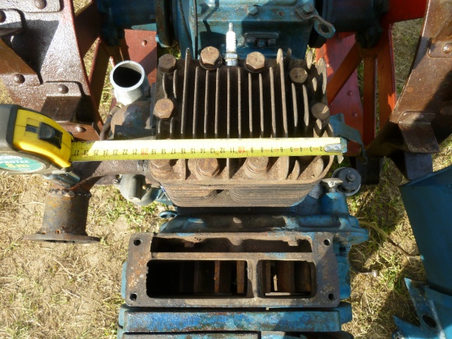

j'ai fait quelques photos du bloc moteur déculassé
laffly - mon Laffly, enfin j'en ai un!!!! Laffly74
chemise 20cm
laffly - mon Laffly, enfin j'en ai un!!!! Laffly75
boulons culasse, clé de 21
laffly - mon Laffly, enfin j'en ai un!!!! Laffly76
soupapes 45mm de diamètre
laffly - mon Laffly, enfin j'en ai un!!!! Laffly77
alésage 100 mm, course 100mm, cylindrée 785 cm3

maintenant le moteur
laffly - mon Laffly, enfin j'en ai un!!!! Laffly82
laffly - mon Laffly, enfin j'en ai un!!!! Laffly83
total des deux balances: 35kg+95kg + 130kg
ayant pesé les éléments les moins faciles, j'en suis venu à estimer le reste à la louche pour avoir une idée du poids total de la bestiole
boite/pont= 220kg
moteur = 130 kg
les 3 masses = 50kg
les roues fer = 120kg
le mancheron = 50kg
le brabant et son porte outils = 150kg
le carter moteur, le réservoir, l'ensemble filtrant, le carbu et quelques bricoles = 30kg
soit un total de 750kg
donc il faut une remorque de plus de 750 kg, bonjour les frais supplémentaires

bonsoir a tous, bonsoir jaja73
sois rassuré j'ai pas pris ta remarque comme une critique, moi aussi j'ai douté de sa solidité quand j'ai vu la masse à charger
la remorque c'est un chassis de caravane, je pense que c'est le chassis d'une pliante
le plateau est un peu petit, il fait 2,10m et le Laffly mesure 3,20m, je suis obligé de le mettre les mancherons en avant sinon il dépasse beaucoup en arrière
A+ a tous---philippe

Salut, je confirme les dire de Marc, c'est lourd Exclamation
Je l'ai déchargé en le tirant par le guidon et quand les roues sont passées derrière l'essieu de la remorque le C15 s'est levé de 50cm What a Face
La remorque maison "même pas peur", elle a déjà vu un Sametto matraque1
