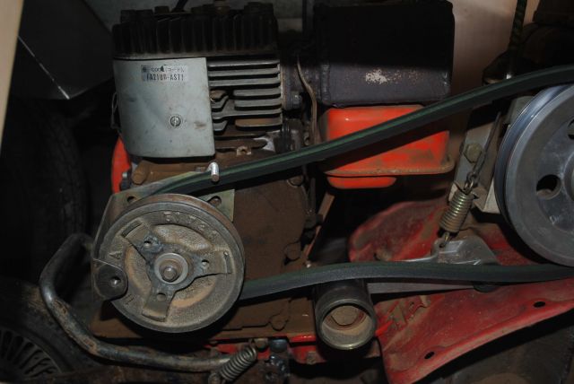

je savais qu'un Honda c'est increvable mais le mien ne veut plus s’arrêter,
parfois c'est un avantage mais là c'est plutôt embêtant voir même dangereux surtout en marche arrière Crying or Very sad
en fait c'est la poulie folle de l'embrayage ( en bas sur la photo ) qui même en positions
débrayé entraine toujours la courroie Mad
j'ai démonté le câble pour le nettoyé comme il faut mais rien y fait.
si quelqu'un peut m'aider ?
ps: en respectant les réglages du manuel la courroie entraine directement la poulie transmission (à droite) Question Question Question Question Question Question Question alors là il y a problème Sad

Bonsoir Piedb
Peut-être tout simplement la largeur de ta courroie qui ne va pas.
Masculin Nombre de messages : 11201
MessageSujet: Re: HELP!!!!!!!!!!!!!!!!!!!!!!!!!!HONDA F460   Lun 20 Juin 2011, 22:04
Bien vu thierry : comme on le voit sur la photo, c'est débrayé, mais la courroie est soit trop large soit d'un profil pas adapté à la forme des poulies.
Rien de bien grave !!! Elle n'a pas l'air d'être vieille cette courroie...

MessageSujet: Re: HELP!!!!!!!!!!!!!!!!!!!!!!!!!!HONDA F460   Mar 21 Juin 2011, 13:38
merci beaucoup pour votre réponse
quand je l'ai acheter (il y a un mois) il fonctionnait parfaitement,
et c'est depuis que j'ai labourer avec qu'il ne s'arrête plus et quand j'ai refait les réglages comme dans le manuel c’était encore pire alors je me demandai si en relevant les butée de la courroie (les 2 petites pattes au dessus) et en avançant la poulie moteur si cela n’irais pas Question Question Question

MessageSujet: Re: HELP!!!!!!!!!!!!!!!!!!!!!!!!!!HONDA F460   Mer 22 Juin 2011, 14:30
bonjour,
pour moi ta courroie est bonne et bonne largeur (sur les honda s'est souvent monté en courroie large...)
par contre moi je reculerai un peu le moteur pour détendre la courroie et baisser les petite pate et remonter legerement le galet tendeur pour lorque la courroie est au repos elle ne touche plus la petite poulie et embrayer les pate ne doivent pas toucher la courroie
il faut surtout que toutes tes pates touche la courroie en mode débrayer de facon a détendre la courroie du coté de la petite poulie

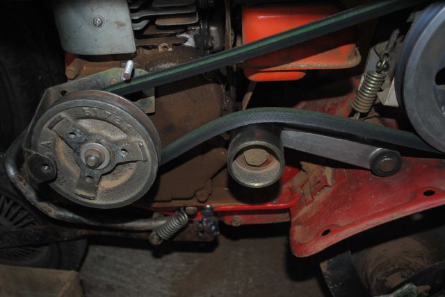

quelque photos du mien différant mais le meme principe
position débrayé
on voit pas de trop mais la courroie est a 2 a 3 mm de la petite poulie attention moi mon galet remonte environ de 7 - 8 mm (il y a une buté dans la protection de courroie) on ne la voit pas sur la photo mais j'ai une autre petite pate par dessou de la courroie
position embrayé,
pour ma part j'ai changé de poulie et courroie car elle ne tenait pas et je suis passé en courroie large et courroie en kevlar
bon courage

MessageSujet: Re: HELP!!!!!!!!!!!!!!!!!!!!!!!!!!HONDA F460   Ven 24 Juin 2011, 12:38
ooooooooooooouuuuuuuuuuuuuuuaaaaaaaaaaaaaaaaaiiiiiiiiiiiiiiiiiiiiiiiiiiiiiiii
CA MARCHE MERCI BCQ A TOUS POUR VOTRE AIDE
