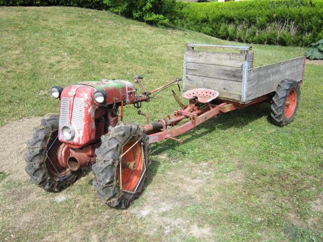

Je vous présente donc officiellement mon monoaxe Rapid Special à moteur MAG Bi-cylindre 550cc donné pour 10cv à 3000t/mn et 12cv à 3500t/mn. Il date de 1958-1959. Il a été bricolé avec plus ou moins de bonheur et l'allumage actuel (qui ne marche pas) serait l'oeuvre de l'ancien chef d'atelier d'un concessionnaire MAG de Genêve...
Hop, un petit appel de phares ( ya que ça qui fonctionne pour le moment) Wink
Vue générale, elle est plutôt longue, et pourtant, c'est la petite version de remorque qui est derrière !

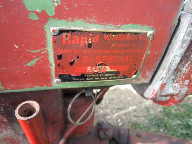

Elle a été peinte à coup de serpillière Laughing !!! Voici le numéro de série :

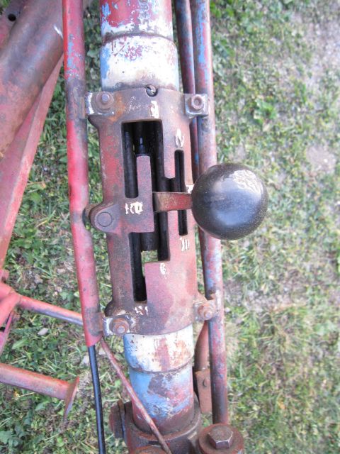

Voilà le sélecteur de vitesses et, si je ne me trompe pas, ça donne 4 avant et 4 arrière !

Super le Rapid, c'est vrai qu'il a été peinturé à la panosse,
Pour l'allumage c'est un montage avec batterie, scratch car je ne vois pas les phares allumés avec un moteur qui ne tourne pas.
Le point positif c'est les chaines, l'hiver revient tellement vite dans notre région.

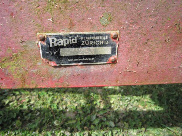

Voici la plaque de la remorque : c'est le type 293. Beaucoup de versions différentes de remorques ont existé.
NOTA BENE : les couleurs employées ne sont absolument pas d'origine ! Voyez celles de Bébert pour les vraies couleurs.

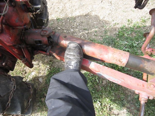

J'ai mis mon pied sur l'arbre de transmission pour vous permetre d'estimer la taille de la bête... Je chausse du 43 ! Les organes sont surdimensionnés !

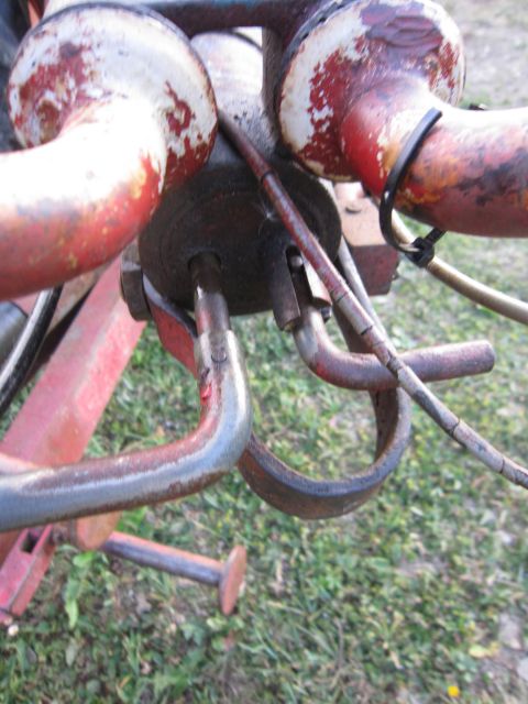

J'en reviens à la machine : ici, les deux petits leviers servent à décraboter ou pas et à engager ou dégager la prise de force.

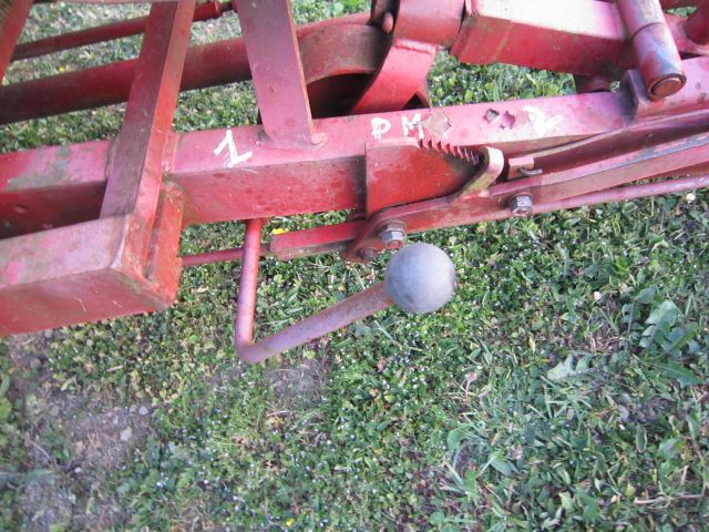

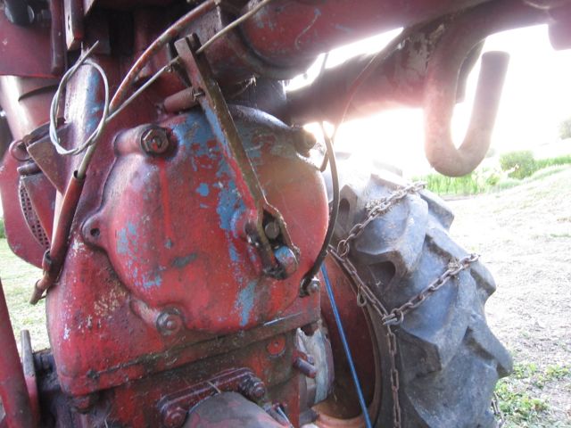

Ici, le mécanisme du fabuleux Ritzel qui permet de monter ou baisser chaque roue ou de les mettre tout devant ou tout derrière !

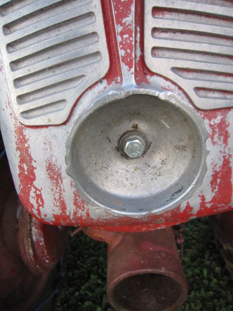

La poulie de lanceur est pratiquement foutue...

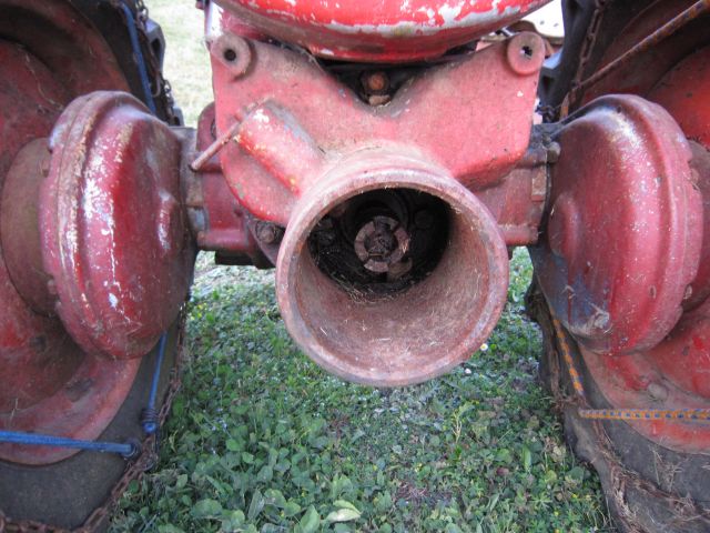

Ici c'est la prise de force frontale qui permet d'installer la faucheuse ou des tas d'accessoires inimaginables pour ce genre de bécane !

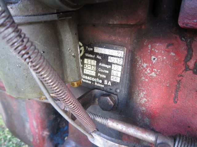

Voici la plaque moteur :

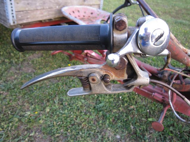

Sous les gaz, un frein à main qui s'esr révélé très pratique pour descendre de la remorque !

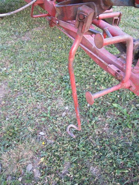

Quand on n'utilise pas la remorque, il faut cette béquille repliable queje trouve mal fichue :

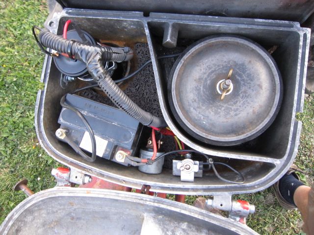

Ici, on voit le filtre à air et la batterie (pas d'origine) sensée donner du courant aux bougies : tout le circuit électrique est neuf, mais y'a rien aux bougies !

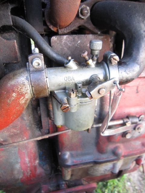

Le carbu est un OBA, un 18mm...

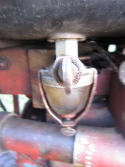

Et le robinet d'essence est tout mignon avec sa petite cuve de verre !!!

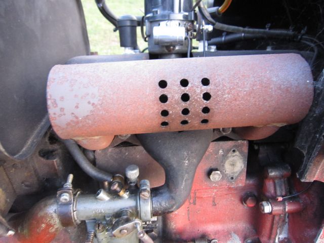

Le pot est minuscule :

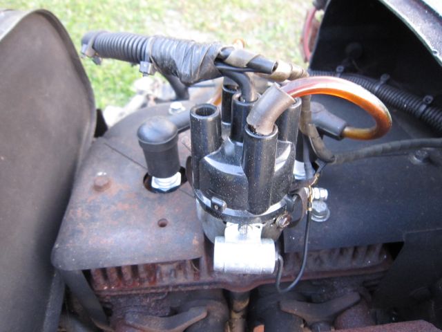

Voici l'allumage neuf qui n'allume pas : Wink

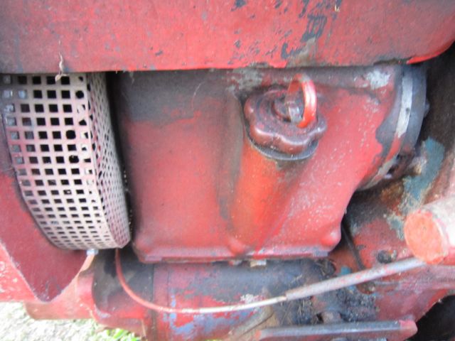

Là, c'est le bouchon de remplissage d'huile et une vraie jauge comme les autos !

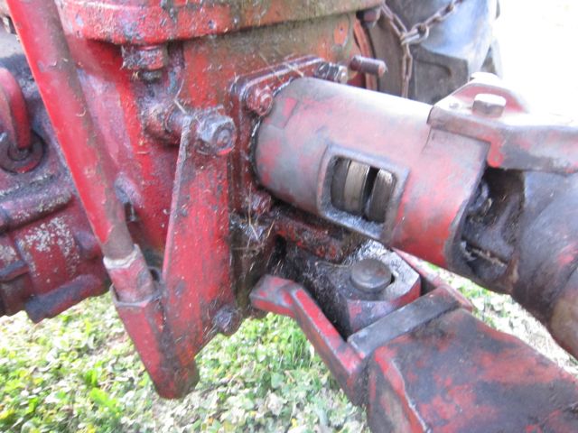

L'embrayage
La prise de force se désolidarise d'un doigt, sans outils (mais elle est super lourde !)!!!

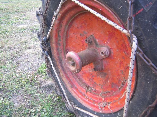

En configuration labour, les roues peuvent recevoir plusieurs masses

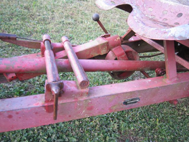

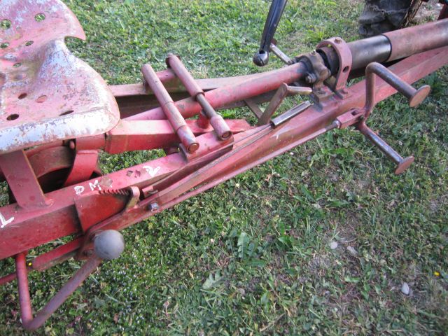

Le levier de vitesse commande 2 rapports, le frein à main est solidaire du frein au pied

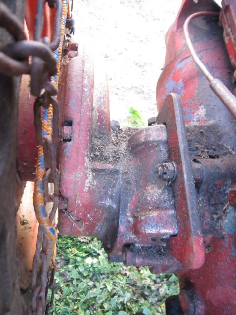

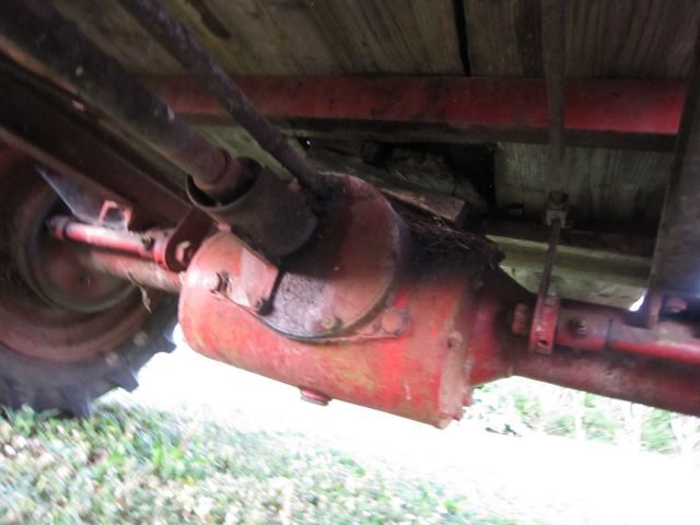

Le pont est énorme !

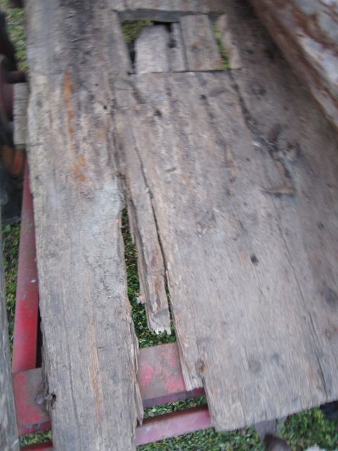

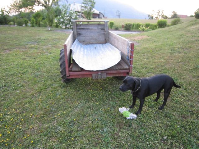

Et la remorque est pourrie
Du coup, ça contrarie la petite chienne Délice ! Wink

salut nono, pour ton souci d'allumage, si tu fais des etincelles a la masse de la batterie, et pas au cylindre, c'est peut être simplement que tu n'a pas de continuité electrique entre le cylindre et ta batterie ! Rolling Eyes
j'ai déja eu le soucis de masse avec la traction, le 6v est capricieux pour ça !
sinon c'est vraiment bizarre ! essaie de tirer un fil de la culasse a ta cosse- de batterie, histoire de voir?

Pour le montage de la batterie, je me pose la question de l'utilité de celle-ci, sauf impossibilté de pouvoir remplacer une bougie HT défectueuse.
J'ai essayé de trouver des infos, pour voir à quoi ressemble la bobine HT montée sur ce moteur.

Marc, merci pour la piste de la continuité, je regarderai samedi ! Ah, je ne pense pas que ce soit important, mais dans le cas présent, tout le circuit est en 12V.

Berni, je n'ai pas encore étudié le systèle d'allumage ni touche la moindre vis !
