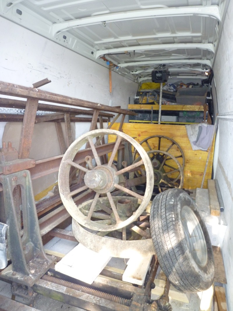

| Bonjour à tous. Je vais vous présenter la ferraille de JRémi. Vous savez, celle qui a 2 volants superposés et 4 roues. C’est donc une grosse scie forestière Gillet qui ne demande qu'à être entraînée par un gros moteur fixe. Ce qui est prévu de week-end, c’est l’opération se de sablage-peinturage. Malheureusement, la pluie a obligé les intervenants à se réfugier en catastrophe dans un hangar. Bon, un chantier comme ça, ça se prépare, ça se planifie… Donc, d’un côté il y a les « cérébraux » qui cogitent : Et pendant ce temps, de l’autre côté, la « classe ouvrière » s’est déjà mise au boulot. Heureusement… Mais il reste encore des choses à démonter. Et enfin, le sableur a fini par s’y mettre ! A plus tard pour la suite : c’est JRémi qui finira le reportage. A bientôt. _________________ Michel

| bonjour a tous
salut Michel , JF , JR.....
ben chez nous ça sert pas a ça un sommier !!!!!!!!!!
fred | |

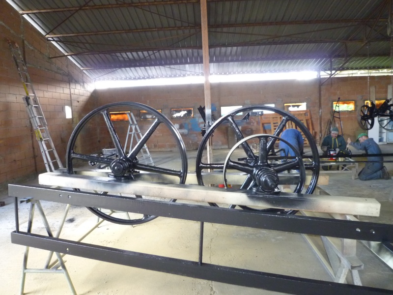

A bientôt | |
Nombre de messages : 1811 Date d'inscription : 03/10/2005
| Sujet: Re: Une scie forestière. Mar 31 Mai 2011, 21:06 | |
| Bonjour Quelques nouvelles (pas très fraiches) de la scie. Comme vous l'avez vu sur les premières photos, on a sablé l'ensemble qui en avait quand même bien besoin... Puis, le spécialiste de la peinture a œuvré: Bien qu'on soit fin avril dans la région toulousaine, vous pouvez constater que le temps n'est pas de la partie: il neige.... Après une bonne couche d'apprêt (terminée à 1h du matin), un petit dodo et hop la première couche de peinture noire. Il ne faut pas trainer car le départ est prévu le lendemain matin de bonne heure: le chargement doit impérativement se faire dans la soirée. Heureusement, le temps a changé et une bonne éclaircie avec un peu de vent a permis à la peinture de tirer rapidement. Voilà la pièce principale chargée sur la remorque pour l'exode vers la belle région Auvergnate...(non, je ne suis pas chauvin!): Bon, même si le peintre est un excellent professionnel, il faut quand même faire quelques finitions à la main. Tout le monde est réquisitionné et le paparazzi en profite... Pour avoir une petite idée du chargement de 8t200, voilà à quoi ça ressemblait: La remorque est bien (trop) pleine... et le fourgon aussi: Et puis il y a aussi de la ferraille entre la cloison et les sièges avant mais chut, c'est secret: pas de photo! La suite en photos pour le remontage. A bientôt | |
