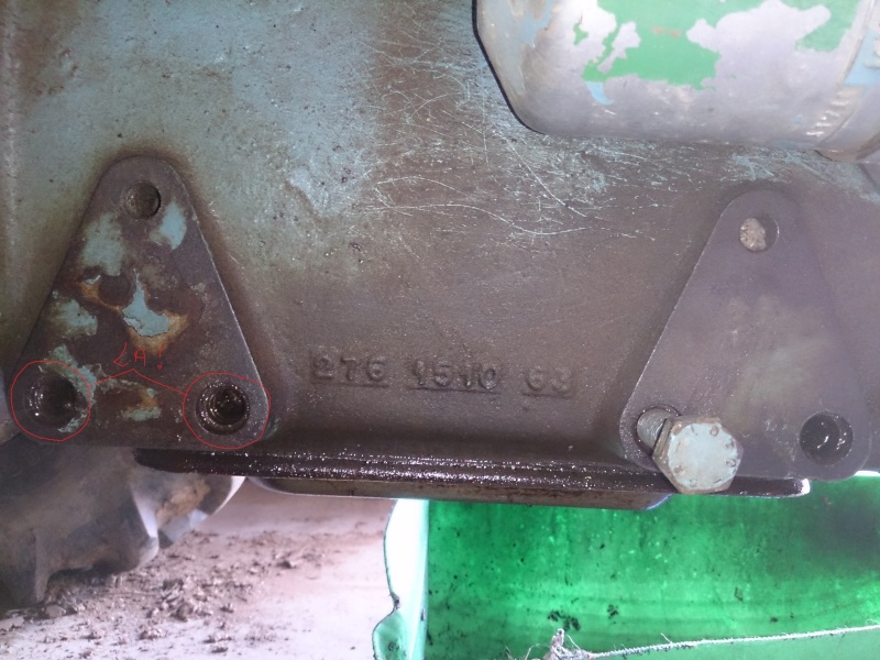

Salut les GMistes...., j'ai une idée qui me trotte dans la tête, je voudrais faire un pare choc sur mon GM.
J'ai vu sous le moteur des trous filetés (qui semblent êtrs du 12 mm) qui pourraient bien me servir de fixation...!
Est ce que vous pensez que je peux me servir de des perçages pour fixer mon truc (c'est pas une lame de bull non plus) ou pensez vous que je fais une connerie.....!
Voici ces fameux trous sur la photo, et au passage des N°??????? identification...? série ?????
Bien à vous .

Bonsoir a tous,
bonsoir Jacques,
bonne idee que de mettre un pare choc au GM Arceau de sécurité sur Staub GM 430 - Page 2 287628
il faut savoir que si tu utilise ta fabrication au nom qu'elle porte personnelement je ne fixerais pas sur le moteur war1
ensuite si c'est juste esthetique et pour pousser les branches qui peuvent frotter au capot pourquoi pas scratch
sur les motoculteurs le pare chocs qui sert souvent de support masse est fixe de la sorte cheers
il faut savoir qu'en cas de gros coups ou chocs c'est la cloche moteur qui va encaisser
tout en sachant que sur le 430 l'ensemble est en fonte et pas en alu comme sur le 428 matraque1 donc nettement moins fragile
bonne fabrication
bonne soiree a tous

Pascal, effectivement c'est essentiellement pour écarter les branches et jeunes pousses quand je descend dans le bois et je dois dire un coté esthétique aussi .....!
Je ne vais pas taper dans les arbres avec seulement éviter d'emboutir le capot quand il sera refait à neuf et protéger aussi l'alternateur et sa courroie des coup de branches ...!

cela fera comme si je prends les deux platines comme jacques a fait sur le sien et que je pose dessus celui que je montre en photos ci dessous:
Arceau de sécurité sur Staub GM 430 - Page 2 20161242
Arceau de sécurité sur Staub GM 430 - Page 2 20161243
Arceau de sécurité sur Staub GM 430 - Page 2 20161239
j'ai regardé sur gm430 1ere et 2e generation, le pont a les mêmes quatre fixations pour les ailes.
je fais les plaques cette semaine et je vous ferais les photos le week end !
