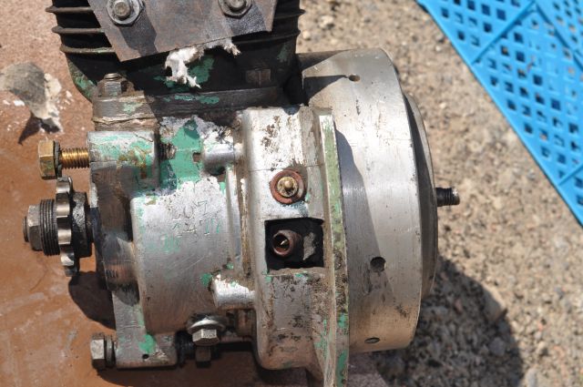

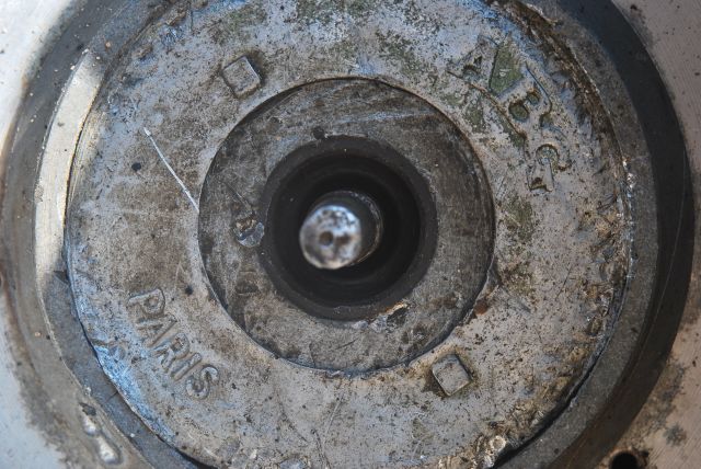

Bonjour, en attendant le démontage j'ai fait quelques photos de "la bête"
Va falloir faire de la soudure Laughing
Bon c'est sur, c'est un ABG...
Si quelqu'un a les cotes ça m'arrangerai pour commander mon arrache volant (je pense que c'est un 27 au pas de 150 mais je suis pas sur )
Voili voilou flower

J'ai l'impression que j'ai connu ce volant sur les Sachs ou les Hirth... Je dois avoir l'arrache d'origine... Je regarderai demain !

D'origine,il y a une rondelle filetée qui viens recouvrir l'ecrou qui serre le volant magnétique en se vissant sur celui ci.
Quand on désserre cet ecrou(qui est vissé sur le vilebrequin),on viens en contact sur cette bague(qui est solidaire du volant magnétique) et ce système sert d'arrache pour sortir le volant.
Maintenant,l'opération est réalisable avec un arrache moyeu traditionel qui se visse sur le volant et qui pousse sur le vilbrequin.

un arrache traditionnel qui se visse, mais surtout pas un à griffes externes !
Sinon, le volant partira en petits morceaux !
