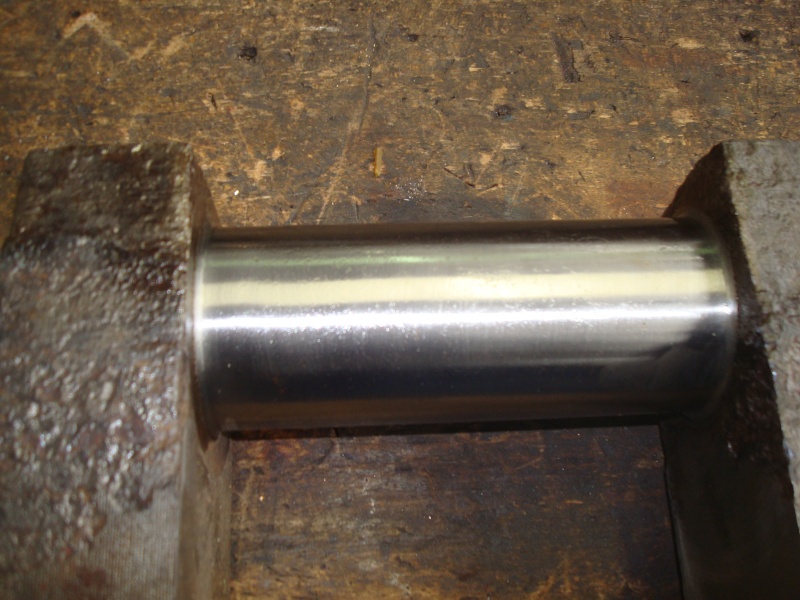

le vilebrequin a été rectifié
avant
bertin - bertin beaupré - Page 2 Dsc01910
après
bertin - bertin beaupré - Page 2 Dsc02110
