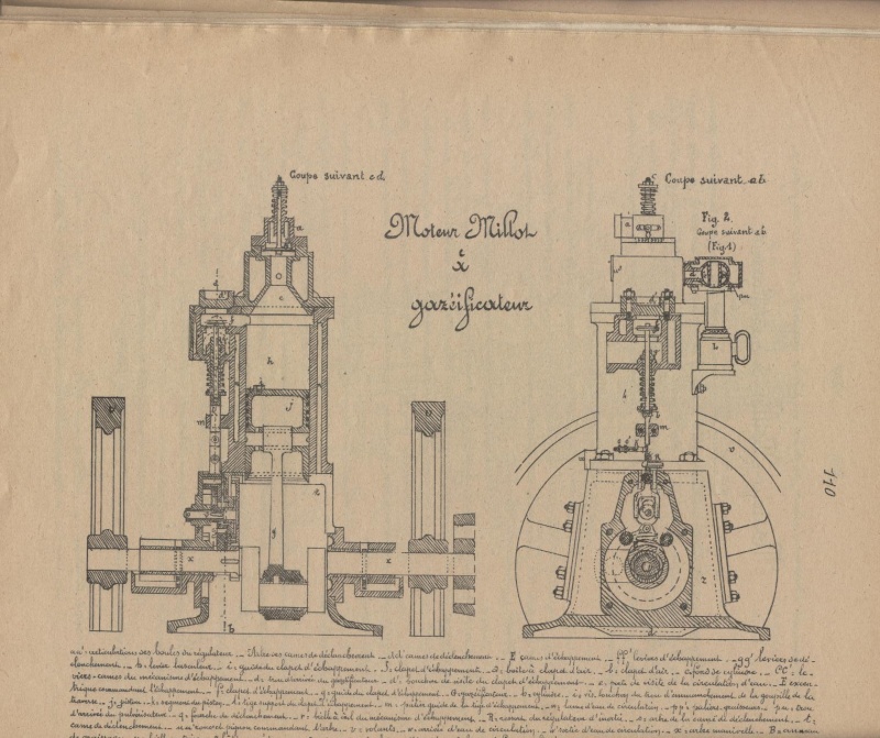

Voilà en détails le fonctionnement de ce moteur
bertin beaupré Plan_210
bertin beaupré Plan_211
bertin beaupré M10
bertin beaupré P10
bertin beaupré L10
Bonne restauration.

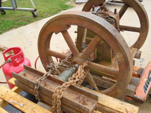

je suis en train de démonter le bertin millot.
ne pouvant pas enlever la clavette je l'ai percée.
mais j'ai fais une erreur deux trous ont déviés.
ne pouvant pas refaire le percage j'ai coupé entre les deux trous, d'abord avec une lime ensuite avec un scie.
la clavette est venue enfin.
aujourd'hui aprés un essai infructueux hier j'ai réussit à sortir le volant.
l'essaie qui n'a pas marché.
j'ai chauffé mais la chaine à cassée.
bertin beaupré Volant10
ce matin j'ai remis en tension
et j'ai forcé sur le cri.
bertin beaupré Volant11
le volant est venu d'un coup de 2 cm
bertin beaupré Volant12
aprés je me suis mis sur l'autre clavette qui avait résisté à plusieurs tentatives
et cette fois ci elle a bien voulu sortir simplement avec des coins.
bertin beaupré Volant13
cette aprés midi l'autre volant
à bientot

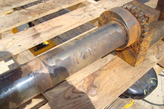

j'ai sorti le deuxième volant comme le premier.
mais beaucoup plus facilement
j'ai tellement tiré pour arracher le premier volant que les profilés sont tordus.
je pense avoir tiré entre 12 et 15 tonnes.
bertin beaupré Villeb10
dernièrement j'ai acheté un élévateur de palettes.
je pensais m'en servir une ou 2 fois par mois
en fait je m'en sers tout les jours de table élévatrice.
il m'a permis cette fois ci de mettre à hauteur mon arrache volant.
bertin beaupré Villeb11
ensuite le vilebrequin est venu facilement
bertin beaupré Villeb12

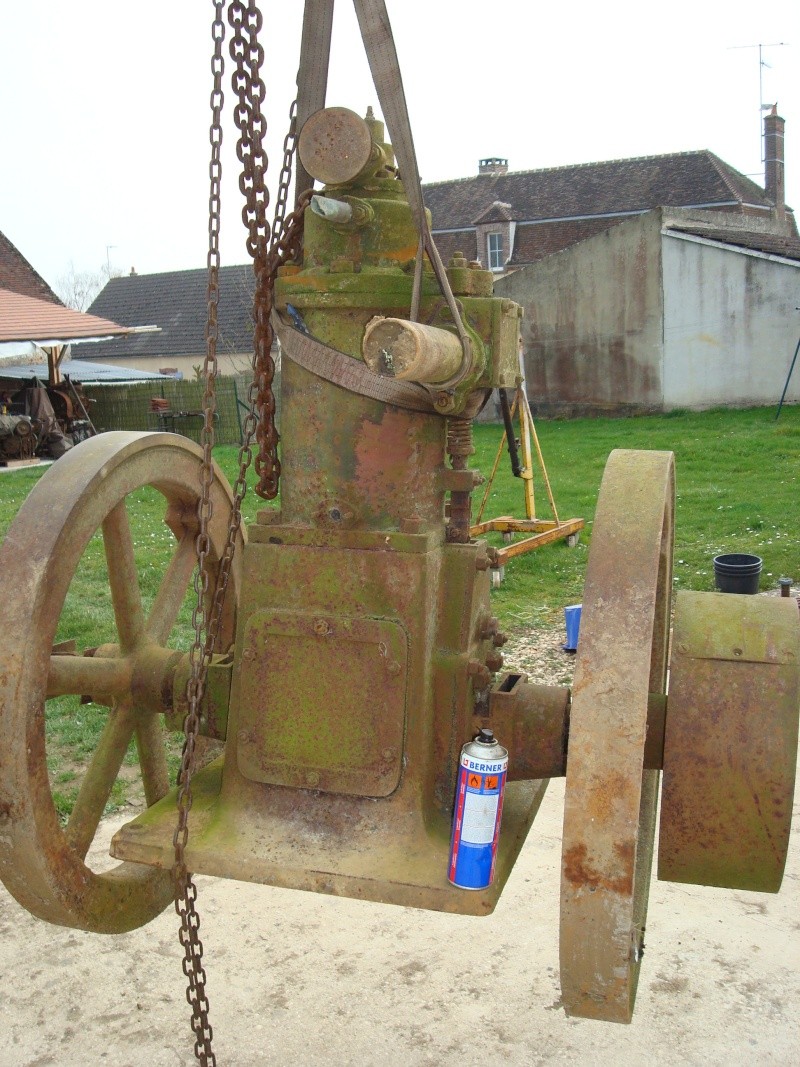

la bête couchée et blessée comme nous l'avons découverte.
elle servait de grattoir pour les vaches.
bertin beaupré Dsc09610

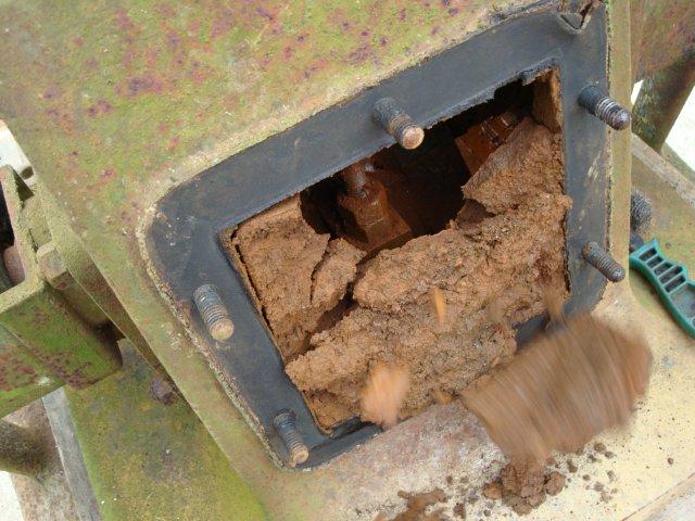

le carter en ouvrant la trappe.
bertin beaupré Dsc09710bertin beaupré Dsc09711bertin beaupré Dsc09712
le carter un fois brossé, prét pour la peinture de protection.
je ne pense pas le repeindre.

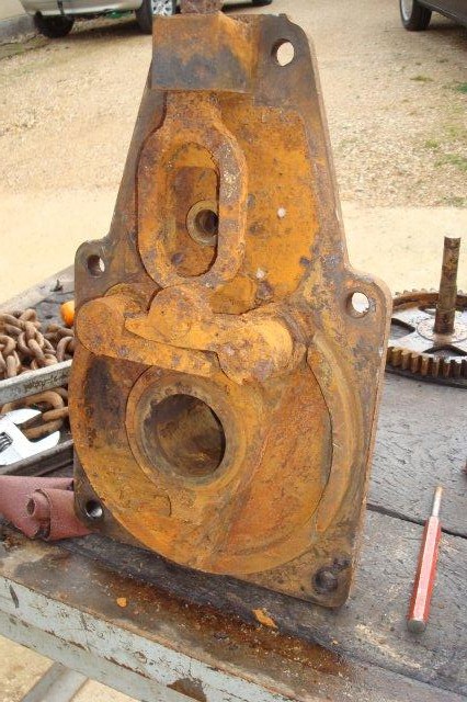

le vilebrequin avant nettoyage.
la distribution se fait par un excentrique et non pas par une came.
bertin beaupré Carter11bertin beaupré Carter12
le système de distribution qui permet au poussoir d’échapper une fois sur deux la soupape d'échapement.
le deuxième arbre n'est pas présent.
bertin beaupré Villeb13

Ce ne serait pas de la sciure de bois dans le carter? On en mettait, ainsi que des morceaux de chambres à air, dans les ponts des camions lorsqu'ils faisaient trop de bruit. ( lorsqu'ils étaient à vendre)
A+ Christian.

MessageSujet: Re: bertin beaupré   bertin beaupré EmptyMar 26 Juil 2011, 22:57
non c'est de la boue qui c'est faites avec avec la rouille et l'huile
j'ai fais tombé des étincelles de soudures dans la poubelle et les poussières se sont enflammées
au revoir
