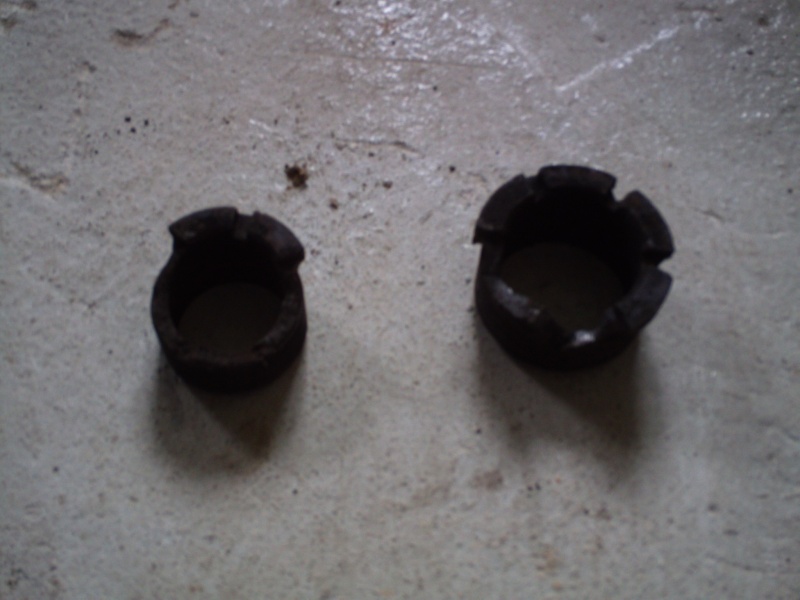

Les soupapes et culbuteurs. Comme d'hab sur les Céèrs, il y a toujours un bouchons de soupapes qui a pété .. pour une fois, c'est celui d'admission.

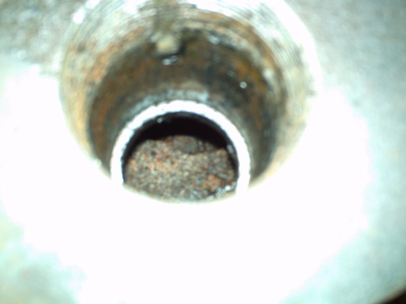

D'ailleurs le pot est totalement bouchés par toutes sortes de choses notamment du bois, nid de souris, manche de tournevis, cigarettes, etc ...

Je viens de faire une macabre découverte ....
Je vous laisse faire des commentaires ...

même problème que toi sur un Cérès M1L le siège de soupape d échappement est indémontable tellement c est grippé j ai mis a tremper si ce veut bien descendre jusqu au bas ça sera super et la soupape est bouffée d un coté matraque1 matraque1
tu as tirer fortement au palan pour faire sortir l ensemble siège et soupape?
