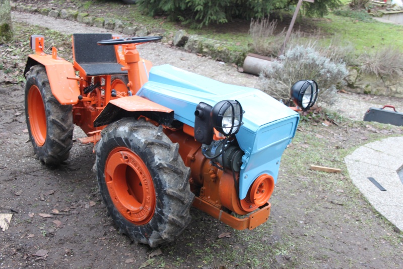

J'ai récupérer gratuitement un tracteur pasquali (le propriétaire voulez le mettre à la ferraille car pas de carte grise)
Le modèle de mon tracteur est le suivant :
- Pont avant : MOTOCULTIVATORE « PASQUALI » TIPO 936 n° 166 (voir la photo « pasquali pont avant.JPG »
- Pont arrière : AVANTRENO MOTORE « PASQUALI » TIPO S0-601 n° 15180 (voir la photo « pasquali pont arrière.JPG »
Celui-ci fonctionne très bien et je viens de finir de le restaurer.
Démarrage électrique à l'aide d'une dynstart (j'en ai jamais vu avant sur des pasquali).
Je recherche les éléments suivant:
- qu'elle huile à mettre dans la boite de vitesse (boite avant et pont arrière)
L'huile indiquée sur la doc technique (ESSO GEAR ST 140 ou ESSO SAE 90) est introuvable, existe t'il une huile équivalente?
Ce modèle comporte t-il des pièce en bronze, laiton qui obligerais de mettre de l'huile de ricin?
L'axe du vérin arrière a été coupé et en plus coupé trop court..., je recherche un axe de vérin neuf et l'attelage que je n'ai pas eu avec, est-il possible de retrouver ces deux pièces?
Ci des personnes ont des pasquali a vendre pour pièce je suis preneur.
Ci joint les photo de mon tracteur.
Une foi la partie électrique terminé, je pense faire une demande à la FFVE pour faire une carte grise de collection.
Bonne continuation à tous et à toute.
Avant restauration:
pasquali - Tracteur PASQUALI 936/601 Tracte10
Après restauration:
pasquali - Tracteur PASQUALI 936/601 Pasqua11
pasquali - Tracteur PASQUALI 936/601 Pasqul12

bonjour mickael !
et bien qu'elle chance d'avoir trouvé cet engin ! et qu'elle chance pour l'engin de t'avoir trouvé !!! cheers
ce sont des engins bien robustes et fiables !
pour tes pieces, ne serait-ce pas le relevage? je crois voir le chassis qui sert de bras oscillant, et la tige de verin?
pas forcement facile a trouver, mais sait on jamais?
met nous encore des photos, il est bien sympa !

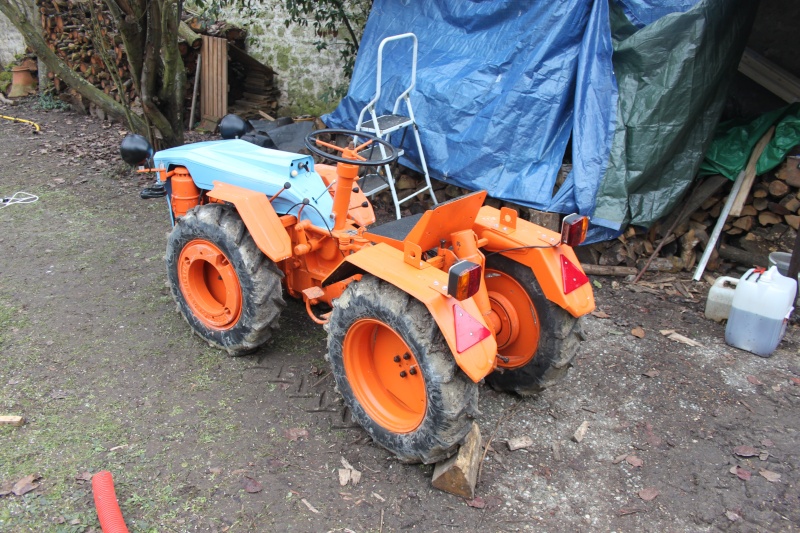

MessageSujet: Re: Tracteur PASQUALI 936/601   pasquali - Tracteur PASQUALI 936/601 EmptySam 29 Jan 2011, 23:38
Voila d'autre photo de mon tracteur.
Me reste plus que le vérin et l'attelage à refaire.
pasquali - Tracteur PASQUALI 936/601 Tracte11
pasquali - Tracteur PASQUALI 936/601 Tracte12
pasquali - Tracteur PASQUALI 936/601 Tracte13

j'ai récuperer le meme PASQUALI 936/601
je suis en train de le restaurer mais au niveau de l'atelage j'ai fait des modifications
car le probleme c'est PASQUALI a des accessoires particuliers et si vous ne les avez pas
vous ne ferez pas grand chose de votre tracteur.
On trouve des kit atelage sur internet à 130 euros
http://www.lemaire-ets.fr/
http://www.microtracteur10fusion.com/Access--attelage-cbsabaaaa.asp
j'ai mis un verin poussant à l'horizontal sous le siege et avec un systeme de pieces articulees
j'ai un veritable relevage 3 points
Autre probleme est le sens de rotation de la prise de force qui tourne dans le
sens anti-horaire
A plusieurs on doit faire venir d'Italie des inverseurs de prise de force pour 250 euros
comme ca je pense mettre du materiel standart (girobroyeur,rotovator)
Si des personnes sont interesses me contacter
j'essaierais de mettre des photos
