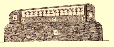

voila une base pour les couches chaudes.
Les couches chaudes au fumier
coupe transversale de la couche chaude au fumier. A-fumier de cheval, C-couche de terre pour la culture, D-réchauds de fumier.
Confection de la couche chaude Mélanges trois types de fumier de cheval en parts égales, du funier frais, du fumier fermenté et du fumier de l'année précédente. Faites-en la base de la couche sur une épaisseur de 30 centimètres. Tassez cette couche en la piétinant et arrosez si le mélange est trop sec.
Placez une vieille toile par-dessus la base de bumier et mettez le coffre par-dessus la toile.
Remplissez le coffre de terre à culture jusqu'à 15 centimètres sous le vitrage.
La fermentation va se produire et «le coup de feu» aura lieu dans les 7 à 10 jours.
Attendez que la température baisse à 28 Celsius et faites vos semis.
La température sera en baisse lente durant les 40 jours suivants.
Les réchauds
Pendant les grands froids vous pouvez accoter du fumier frais sur les murs extérieur des coffres. La chaleur dégagée, réchauffera l'intérieur de la couche.
L'année suivante vous pouvez remanier le fumier en ajoutant un quart de funier frais.
Le fumier de vache chauffe moins et pas assez pailleux
Le fumier de mouton donne de la chaleur mais dure peu
Le fumier de porc est trop aqueux.
Les feuilles mortes chauffent beaucoup moins mais durent jusqu'à 60 jours
Les déchets divers de compostage chauffent très peu mais ont une longue durée
