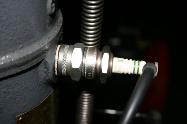

Petit truc simple pour rendre une bougie du commerce présentable sur nos moteurs.
A gauche avant et à droite après lifting.
Bon dimanche,
PA

Le problème des bougies qui ne durent pas sur nos moteurs est du, à mon avis, à une carburation trop riche associée à des remontées d'huile qui provoquent des dépôts de carbone conducteur sur la céramique mettant celle-ci en court circuit. Dans les années 50, tous les garages étaient équipés d'une sableuse pour y remédier.
Sur mon D1, qui ne se contente pas de fumer en cachette, j'ai posé devant la bougie, une chambre de précombustion comme on installait dans le temps, sur les moteurs qui bouffaient à l'huile. Ce petit accessoire se trouve sur les brocantes automobiles rétro et semble améliorer les choses.
Je ne suis évidemment pas spécialiste mais vous souhaite la bonne nuit.
