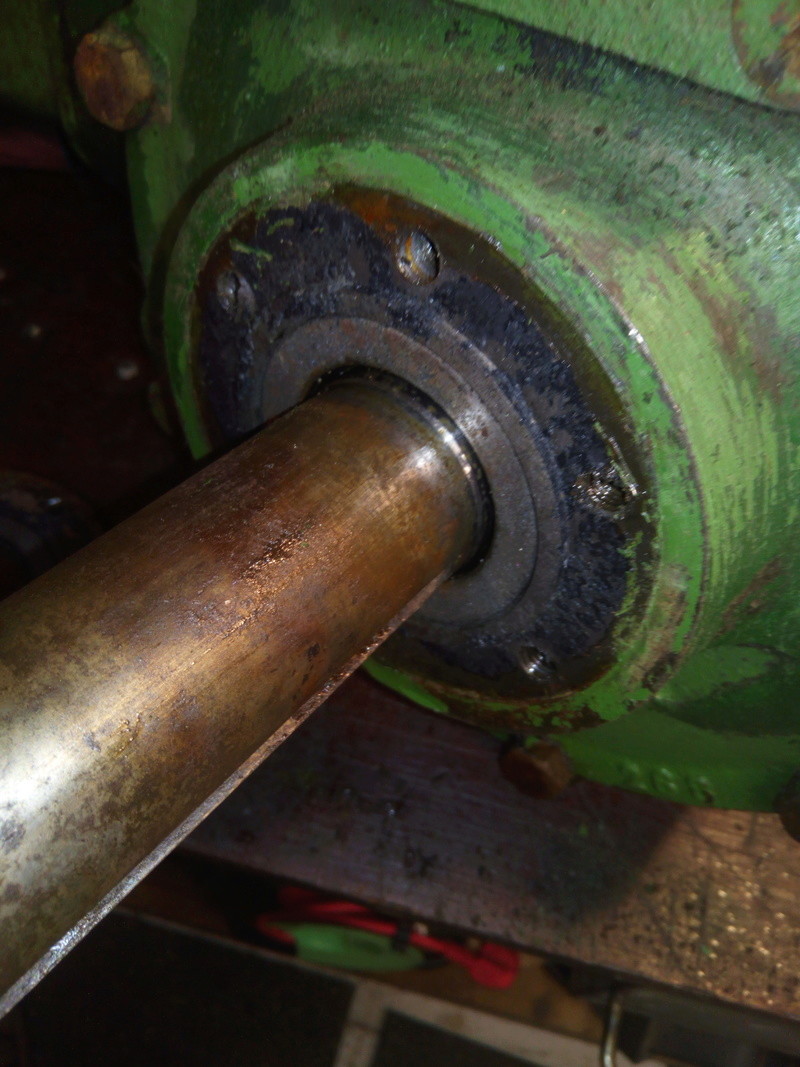

J'ai démonté le gauche pour le changer,mais quelqu'un est passé avant moi et a mis de la pâte a joint partout:
labor - Labor P9,après son transport,sa remise en état complète - Page 3 00611
labor - Labor P9,après son transport,sa remise en état complète - Page 3 00712
Voila les pièces sont propres:

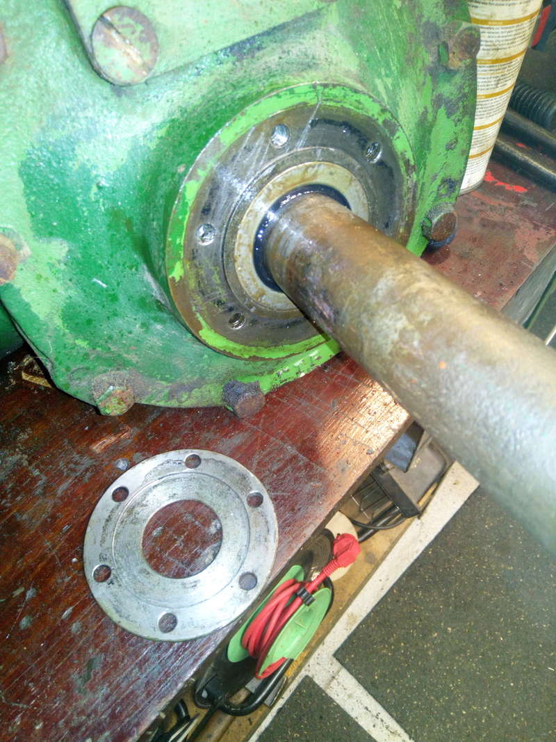

Vient le tour de celui de l'arbre primaire:
labor - Labor P9,après son transport,sa remise en état complète - Page 3 00412

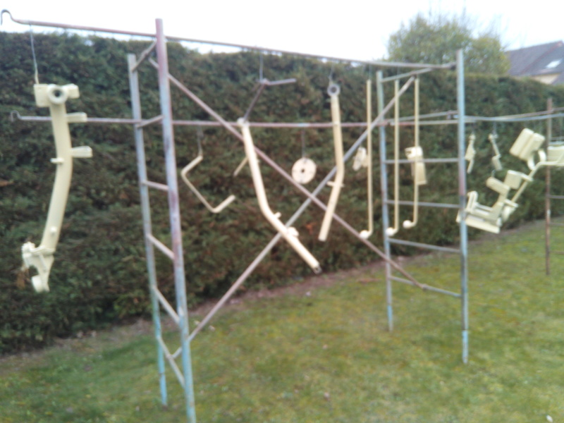

Aujourd'hui,peinture des pièces vertes et des pièces noires:
d'abord,mise en apprèt:
labor - Labor P9,après son transport,sa remise en état complète - Page 3 00610
labor - Labor P9,après son transport,sa remise en état complète - Page 3 00710
labor - Labor P9,après son transport,sa remise en état complète - Page 3 00810
labor - Labor P9,après son transport,sa remise en état complète - Page 3 00910

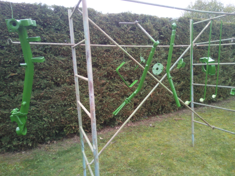

Ensuite,peinture verte:
labor - Labor P9,après son transport,sa remise en état complète - Page 3 01410
labor - Labor P9,après son transport,sa remise en état complète - Page 3 01310
labor - Labor P9,après son transport,sa remise en état complète - Page 3 01210
labor - Labor P9,après son transport,sa remise en état complète - Page 3 01110
labor - Labor P9,après son transport,sa remise en état complète - Page 3 01010

jeff a écrit:
Bonsoir MESPAS;
Non,je laisse volontairement les flasques d’étanchéité,de toutes façon ils sont graissés a vie et sur un 2 temps,plus c'est étanche en bas,plus il y a de compression en haut.
J'ai une 125 peugeot qui tourne comme ça depuis plus de 20 ans et elle se porte comme un charme.
Et toutes mes restaurations de moteur 2 temps sont faites ainsi,et mes moteurs tournent a merveille.
salut c est aussi ce que je fait sur mes moteurs de course ! pourquoi ce priver d une etancheité suplementaire ?
Masculin Nombre de messages : 4937
labor - Labor P9,après son transport,sa remise en état complète - Page 3 Empty
MessageSujet: Re: Labor P9,après son transport,sa remise en état complète   labor - Labor P9,après son transport,sa remise en état complète - Page 3 EmptyVen 24 Fév 2017, 10:58
Bonjour a tous.
llewlyn,ma buttée a billes est tenue pas un circlips,elle est en 3 parties,les deux chemins de roulement et la cage avec ses billes.
mgsolex,on est bien d'accord,surtout qu'en bas,le moteur est froid,donc ça ne crin pas de fondre les plastiques.

Une petite photo en passant pour vous montrer l'avancement des travaux de remontage:
labor - Labor P9,après son transport,sa remise en état complète - Page 3 00411
Ca se passe plutôt bien.
Demain je vais chercher la peinture rouge pour les roues et le brabant,puis les pneus neufs qui sont arrivés.
Bonne soirée a tous.
