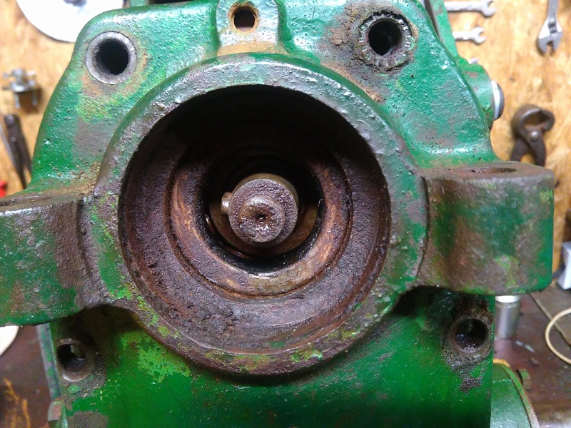

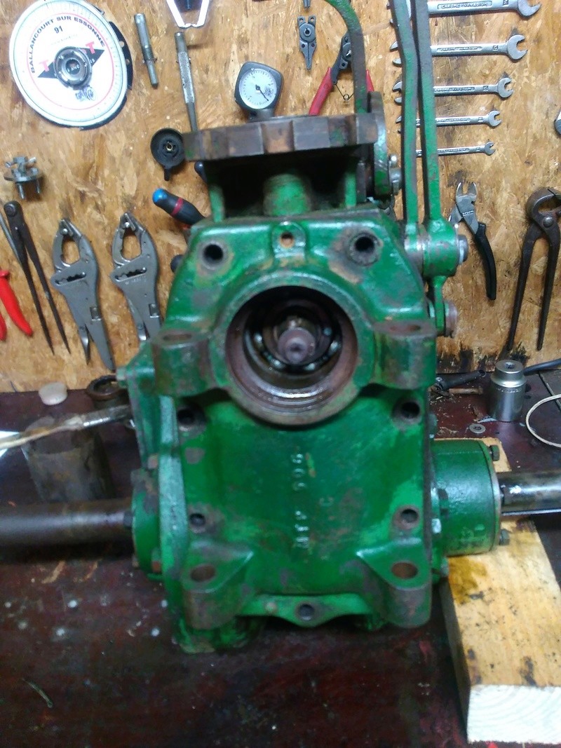

Voici quelques nouvelles du P9 et de son donneur d'organnes.
Le moteur est sur l'établi a côté du pont du donneur:
Je vais commencer par m'occuper du pont,sur la photo,les commandes sont remontées.
Je sort les joints spi pour les remplasser:
Ensuite,celui de l'arbre primaire:
Et celui de la prise de force:
Une petite visite a l'intèrieur pour libérer le bloquage de la position avant arrière:
Hop,on referme momentanément en attendant les joints neufs:
Et vient le tour du moteur:
Voila ou j'en suis ce soir:
Je termine demain et je commande les roulements et les joints.

Et voila,ce soir tout est en pièces et voici la liste des courses.
Joints spi du pont:
Sortie arbres de roues: 62x39x10  x2
Arbre primaire: 40x25x10  x1
Prise de force:
60x40x10   x1
Joint spi du moteur:
40x25x8    x2
Roulements du moteur:
62x25x17   x2.
J'attend ma commande et je remonte.
