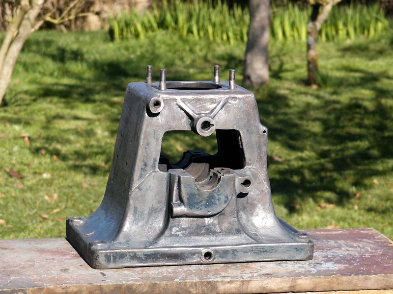

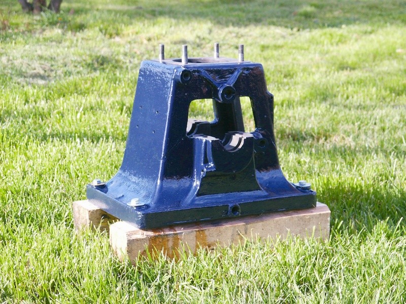

Les opérations de nettoyage, décapage, remise en état et remontage ont commencé.
Voici les premières photos.
Le larmier n'est remis en place que provisoirement. Il ne peut être définitivement vissé que lorsque l'arbre est à sa place, posé sur les 2 paliers.
La suite bientôt.

Quelques photos de plus.
