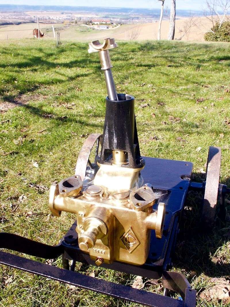

| Sujet: Re: Pour un Japy de plus.... Dim 09 Jan 2011, 16:53 | |
| Bonjour à tous. Voici quelques photos prises au cours du démontage de la pompe. D’abord, la clavette à talon du volant. Bien que d’allure assez fluette, elle a tenté de résister mais elle a fini par capituler devant un arrache à inertie assisté d’un chalumeau. Avant de démonter les paliers, il est préférable de repérer leur position. Le sens de montage de la bague de tête de bielle est déjà repéré. Dépose de l’arbre manivelle et de ses paliers. Ces paliers sont en fait des classiques roulements à billes. Le démontage continue. Dépose de la bielle et du guide. Il ne reste plus que le corps de pompe. D’abord, la boîte à clapets. Puis pour terminer, le cylindre et le piston. Evidemment, tout en rempli de dépôts « rouilleux » et l’une des 4 sphères servant de clapets n’est plus sphérique du tout… Donc, à changer si possible. Tous les joints sont également à refaire et il faudra revoir les sièges sur lesquels viennent porter les sphères car, dans l’état où ils sont, il n’y a aucune étanchéité. La soupape de sécurité a aussi besoin d’un bonne révision car son mécanisme est totalement grippé. La suite plus tard. A bientôt. _________________ Michel

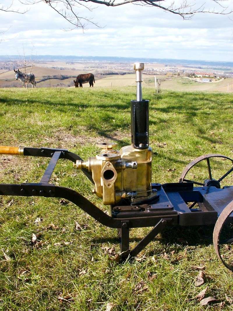

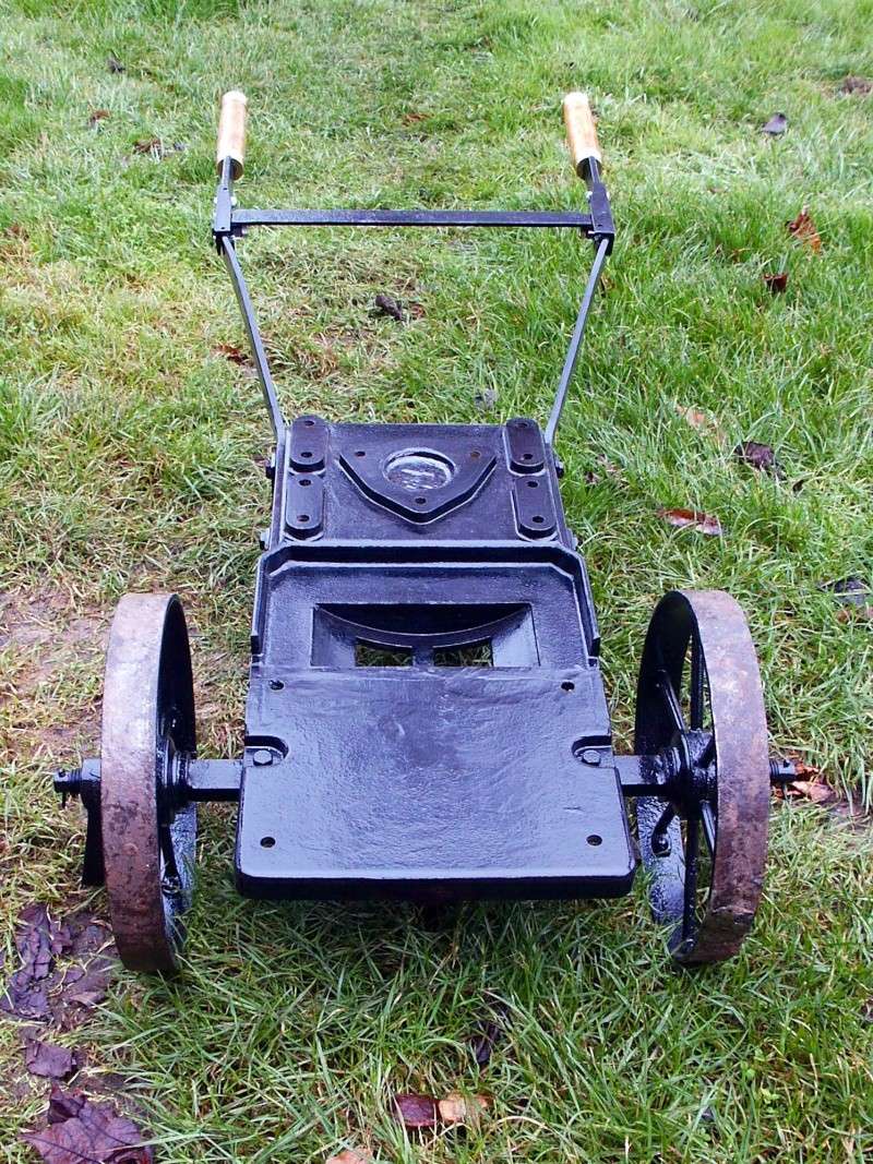

| Sujet: Re: Pour un Japy de plus.... Mer 02 Fév 2011, 17:52 | |
| Bonjour à tous. Quelques photos pour montrer que les travaux avancent malgré le froid. La brouette a été rénovée et ses mancherons sont maintenant repliables. Il faut dire que tout est prétexte pour gagner un peu de place... Puis c'est le début du remontage de la pompe. La suite très bientôt. Enfin, cela dépendra de la température de l'air... A plus tard. _________________ Michel

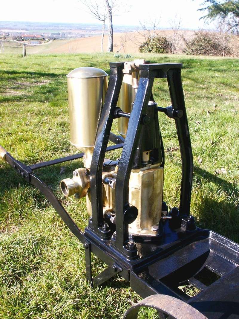

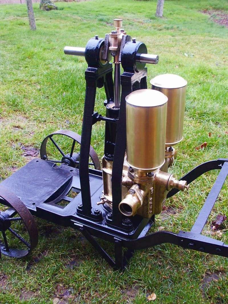

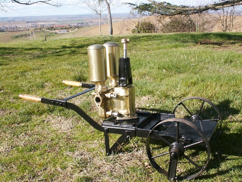

| Sujet: Re: Pour un Japy de plus.... Mar 22 Fév 2011, 12:16 | |
| Bonjour à tous. Quelques photos de plus. A bientôt. _________________ Michel
