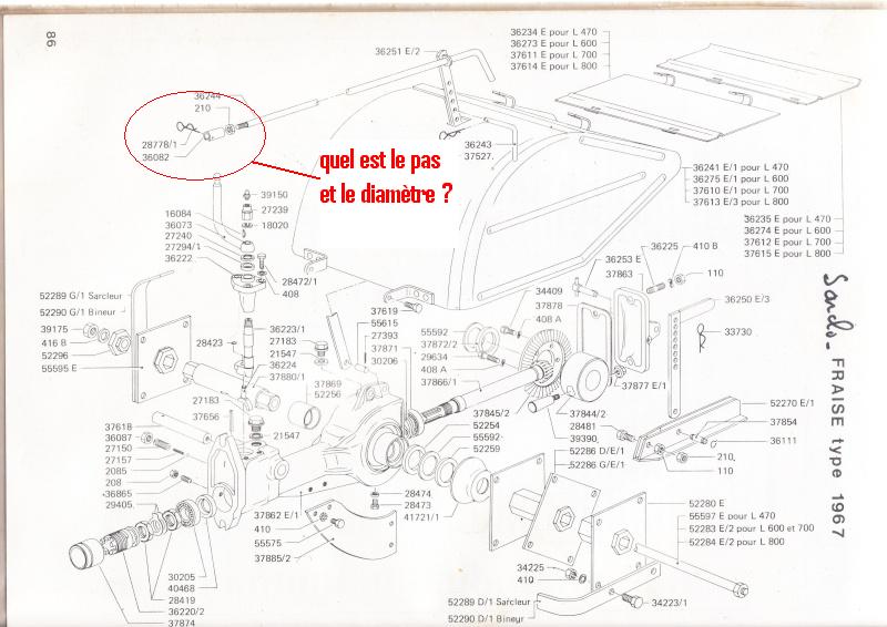

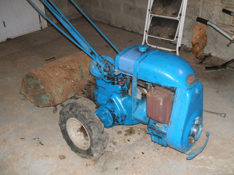

| bonsoir à tous, par ce temps, j'ai commencé à regarder une rotovator pour pp3b. après mes recherches sur le forum, j'ai compris comment fonctionne la commande d'entrainement et surtout son maintien en position choisie. une vis creuse (et fendue pour le serrage/desserrage) contient un ressort qui comprime une bille (diamètre 8 apparement) qui va s'appuyer sur un "creux" de l'axe vertical de commande . Cette bille et le ressort sont manquants!!! j'ai recherché sur internet un fournisseur éventuel, et j'ai fait choux blanc!!! si ce n'est ce fournisseur : http://www.emile-maurin.fr/elements-standard-mecaniques/elements-standard-mecaniques/esm/montage/serie-32/ mais ces éléments semblent un peu court en longueur (un contre écrou est prévu pour maintenir le reglage)!! quelqu'un peut-il me donner les cotes exactes du ressort, et me confirmer le diamètre de la bille??? à tout hasard, quelqu'un a peut être les coordonnées d'un fournisseur ou une piste pour trouver mon bonheur?? merci d'avance !!
jeannet Admin
| Sujet: Re: rotovator de PP3B, plutot pp4 finalement! Jeu 02 Déc 2010, 20:17 | |
| Bonjour, en mesurant le diamètre du trou et sa profondeur tu devrais en déduire les dimensions sans trop d'erreur... Voici l'éclaté A+ serge _________________ staubophile

| bonjour à tous, les températures étant quelque peu remontées, je me suis remis sur le roto. cependant je coince un peu! Tout d'abord quelques réponses à mes questions (cela peut toujours servir): Le ressort (27157) fait 7.75 de diametre et 1mm d'epaisseur. la bille (2085) 8.00mm. la vis creuse (27150) c'est du M12 pas 150 (merci dédé28!) d'autre part, ayant récupéré une boite à rotule (36082), j'ai voulu y mettre une tige de commande (pièce 36244). mon souci, c'est le diamètre et le pas auquel je dois réaliser le filetage. je penche pour un diamètre 9 mm, mais j'ignore le pas. de plus cela semble assez difficile de trouver des filières en 9. si quelqu'un a un filon pour trouver des filières à pas cher, je suis preneur!!! d'autre part, je ne parviens pas à dévisser l'ecrou que maintient le support des couteaux (coté gauche quand on regarde le roto coté PDF) malgré pas mal de dégrippant. je n'ai pas osé trop forcer, craignant de casser la vis. y a t-il une astuce? s'agit-il d'un pas à droite ou à gauche???? vous remerciant par avance de vos astuces et conseils toujours avisés!!! franck | |

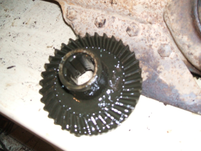

| bonsoir tout le monde, aujourd'hui j'ai enfin réussit à avancer un peu!!!! j'ai mis une barre de fer entre les couteaux, une douille de 30, une bonne rallonge et un marteau, et ........... c'est enfin venu!!!! c'est donc bien un pas à droite et la vis est en bon état!! et comme je sais que vous aimez les photos..... retrait du support des couteaux, puis sans faire exprès, l'arbre des supports des couteaux a gentillement coulissé me permettant son retrait. retrait des bouchons de vidange : de l'eau pour commencer et là je me suis dit aie! aie! aie!!! puis un peu de "je ne sais pas quoi" a coulé. idem coté commande, et là rien n'a coulé et là je me suis dit aie! aie! aie!!! (oui je sais, je me dis beaucoup de choses!! ) démontage du couvercle coté couteaux, les 2 goujons sont sortis! retrait de la couronne qui ne semble pas être en bronze, par contre il y a des bagues en bronze pour toutes les portées!!! je n'ai pas vu un seul roulement. photos des bague portant de l'axe qui entraine les couteaux rainurées pour le graissage sans doute retrait de la commande d'embrayage du roto, la pièce tout en bas de la commande qui pousse "l'embrayage" est très uséee. retrait de la partie mobile de l'embrayage: retrait de l'axe qui traverse tout le roto en le poussant simplement à la main on voit bien les bagues en bronze avec une encoche sans doute pour le graissage le corps du roto trempe dans le pétrole, et demain je continuerais par le nettoyage de toutes les autre pièces!!! question: seule les bagues sont en bronze, donc huile ricinée quand même???? merci pour vos réponses!! bonne soirée à tous............... sur TMA!!! franck | |

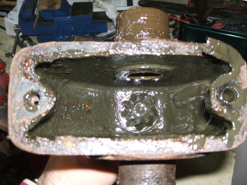

| Bonsoir tout le monde bonsoir Franck Je suis allé voir le rota c'est après midi, il fuit de partout ! Problème les axes support de crochets, cote réducteur se terminent par un espèce de cache qui "cache" justement la rondelle et le feutre s'il y en à. je n'ai pas démonté, mon motoculteur a des problèmes de moteur, des retours de manivelle au démarrage a t'arracher le bras, pourtant je n'aie pas des petits bras ! Quand je le faisais travailler il ne montait pas en régime Je l'ai donc planté dans le jardin, et je suis revenu voir les réglages du moteur dans "truc et astuces" . Bougie,vis platinée et enfin avance . Là grosse inquiétude décalage d'environ 15 degrés Tu le crois ! 15 degrés !!!. Au premier coup de manivelle, les chevaux donnaient déjà des coups de pied sous le capot pour sortir j'étais tellement content que du coup j'ai labouré tout le jardin (2 bonnes heures ) après, j'ai ramené les chevaux a l'écurie, un petit coup de brosse (pour les remercier ) et là trop tard pour démonter . De toute façon il faudra bien que je le "tombe" pour m'en servir A ce moment là, je ferais des photos avec les dimensions, si c'est trop tard pour toi, ça pourra servir a d'autres ! Désolé pour cette réponse non utile! Bonsoir a tous Ciao Daniel | |
